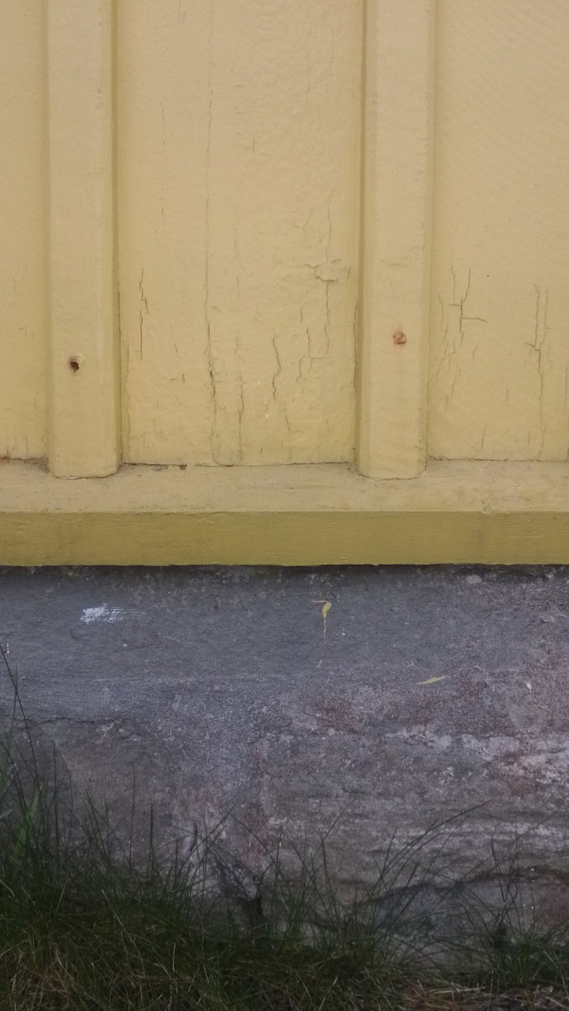

Hej har en fråga angående min fasad, på den äldre delen finns en fotlist/sockel, hittar inte rätt namn fört just nu. Bifogar en bild
Nu till saken, jag vill ha den listen runt om kåken, då jag tycker det passar bra på äldre hus.
Men hur sitter den? Skråad under lockläkten? Försöker hitta info på Google utan resultat.
S
offerbräda. förmodligen skråad under lockläkten och brädan.
offerbrädan sattes dit före bägge två
Där var det rätta, offerbräda! Kanon. Men man borde väl kunna såga vidare i panelen, givetvis inte för djupt så att man mösar i syllen. Visserligen fix å trix, men med laser och regel/gles. Å såga försiktigt och sen skråa underifrån dit offerbrädan, har timmer stomme, så det finns ju å spika/skruva i oavsett vart man hamnar i nivå där. Borde väl funka eller?
När vi gjorde liknande använde sambon cirkelsåg och på sådana kan man ställa både djup och vinkel. Vi slog en linje med snörslå och sedan sågade han efter den. Funkade perfekt och bara panelen blev genomsågad.

Här kan du kolla hur en firma gjorde med montering av en solbänk. (inte mitt hus eller firma ;))
Grubblan
Då går det ju å göra som jag tänkt :-) tack för länken!
