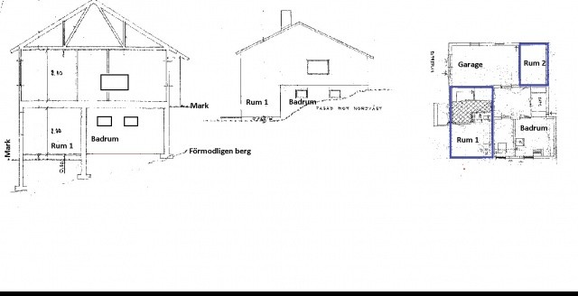

Jag blir inte klok på konstruktionen av grunden i mitt hus, en del verkar bestå av en platta, medan det finns en luftspalt (0.3 m) i en del andra delar (där jag har markerat med blått på ritningen, rum 1 & rum 2).
Detta är ett suterräng hus, och jag dränerade huset för 10 år sen i hopp om att få bättre miljö i suterrängplan utan någon större framgång. Under vinterhalvåret är det rätt så bra, men under sommaren blir det rätt fuktig, som kan i och för sig bero på dålig luftcirkulation.
Mitt stora problem utöver den fuktiga miljön under sommaren är att det luktar stark "tjära" från de rum där det finns luftspalt (blåmarkerade).
Jag planerar att byat ut de gamla avloppsrören (gjutgärn) och ska bila upp golvet.
skulle jag kunna passa på och riva golvet (trägolv täckt med plast) i utrymen där jag har luftspalt, och isolera och gjuta, utan att det får konsekvenser för grunden och huset?
Dessa luftspalter är inte ventilerade på något sätt.
