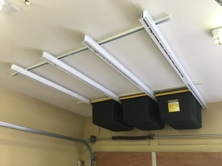

Någon som vet om det finns någon liknande fluffig produkt i Sverige? Eller förslag på material man kan använda? Trä såklart skulle funka...
  • Takmonterade förvaringslådor i garaget, vita metallskenor, beige väggar, enkel greppstång, minimal inredning.
Alu-profiler i diverse former finns hos välsorterade bygghandlare. Kanske inte exakt den där, men nog kan du klura ihop något liknande med det som finns, det tror jag.
Exempelvis skulle du kunna använda denna:
https://www.byggmax.se/u-profil-aluminium-silver-20x18x20x131m-p208171
Montera som ett C, med "taket" mot taket. Borra hål för skuvar i "taket" och motsvarande större hål i "golvet" så att skruvhuvudet går igenom och du får plats att skruva.
