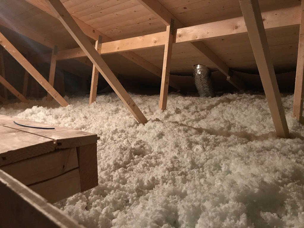

Vi har ett hus byggt 2016 med W-takstolar där jag går i tankar att lägga ett förvaringsgolv för att kunna stuva undan lite säsongsgrejor och annat klimattåligt som sällan används. Inga överdrivet tunga saker. Eftersom det är lösullsisolering som går upp över underramen tänker jag mig att fästa reglar på vardera sida av diagonalerna, parallellt med underramen, ovanför ullen i nivå med den lilla plattform som finns idag för att komma ut på taket och sedan lägga någon form av golv över (ut till yttre diagonalerna). Bryr mig inte så mycket om utseendet och lite svikt kan jag leva med så länge det håller.
Takstolarna sitter med cc 1200. Under- och överram har dimensionen 45x120 och diagonalbalkarna 45x70.
Spännvidden mellan yttre diagonalerna är 3,5m och mellan inre diagonalerna 2,5m. Takstolarnas totala spännvidd är ca 7,2m.
Tar gärna råd om utförande, dimensioner, materialval, infästning (ex. skruv/vagnbult), etc.
Är glad amatör med dålig koll på termer och teori, så var gärna pedagogiska :)
Husvind med synliga W-takstolar och lösullsisolering samt en liten plattform av trä.

Den typen av takstolar brukar vara dimensionerade för 50 kg/kvm för förvaring. så det ska nog inte vara några problem. Var ligger huset?
Vid jobb tänk bara på att det är lösull och den packar lätt ihop sig, går bra att flytta lite försiktigt på med snöskyffel

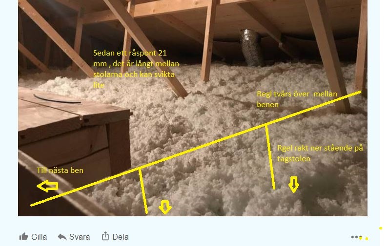

  • Vind med lösullsisolering och synliga träbjälkar, några markerade med gula linjer och text.
OK, låter bra. Huset ligger i Täby.
Tack, ungefär så jag tänkt mig. Har du ngn uppfattning om hur grova reglar man bör använda?
45X95 med två stöd på så håller det , sen är det ca 1200mm mellan takstolarna , kolla i taket, där är råspont mellan så gör lika som golv

Är det risk att golvet påverkar ventilationen/luftflödet negativt så att man behöver lämna lite springor eller är det tillräckligt luftflöde ändå?
Brukligt med ett golv på vind med lösull är att ca 5 -10 cm mellan, annars ingen fara med vent, du kommer nog säkert att få köpa till lite lösull och sprätta ut, packas ihop lätt, men bara göra.
