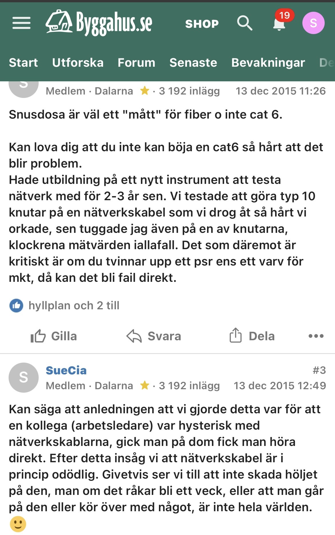

Man kan tänka sig att tvinningen i en vanlig nätverkskabel blir lite förstörd vid kraftiga böjar men några här på bygghemma gjorde praktiska mätningar och kom fram till att hastigheten (som ju är ett mått på hur bra kommunikationen fungerar) inte påverkas (se bild). Ovanpå detta kan sägas att detta är mätt med knutar i drift.
Själv har jag genom åren gjort många mätningar på hastigheter i kablar (i egenskap av forskningsingenjör i signalbehandling, numera lärare) och kommit fram till samma resultat. Det som nämns ovan, dvs ”Om radien blir för liten på sladdböjen kan elektronerna som utgör den elektriska strömmen slinta ut och då blir det farligt” är bara hitteppå av någon som inte förstår och som sedan blivit en skröna som TS refererar till.
Vid vanliga kablar brukar specifikationen för böjradien vara 2-4 ggr radien, se exempel i bild.
Vid knutar vid lagring så har knutar naturligtvis ingen som helst betydelse så länge som kabeln, fjädrar tillbaka någotsånär när man knyter upp knuten och att knuten inte är så hård att ledarna bryts eller att ett eventuellt metalliskt hölje bryts av.

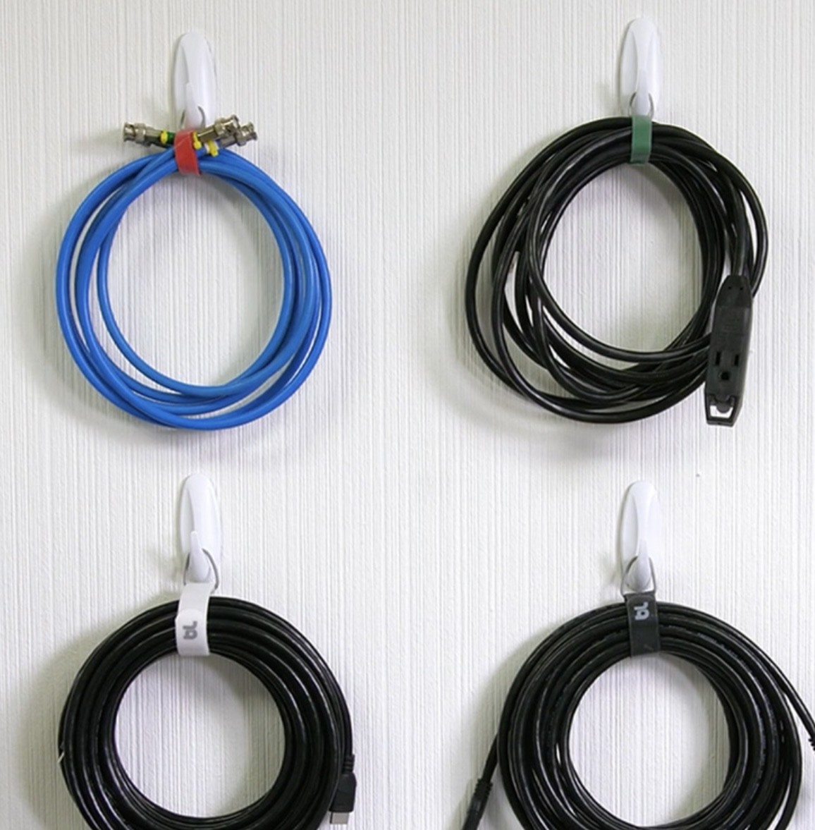

Vad proffen gör beror en del på vilken sorts kabel det handlar om. Jag jobbar en hel del med vanliga förlängningssladdar och jag gör en variant på kvalja som är ett båtord som jag egentligen inte vet om det betyder vad jag tror.
Egentligen snurrar jag bara upp den varannan över varannan under och sen snurrar jag runt mitten och låser, ibland bara med kontakterna och ibland med en ögla enligt bilden. Man kan också låsa så man får ena kontakten rakt upp som blir ett bra bärhandtag om man behöver det.
