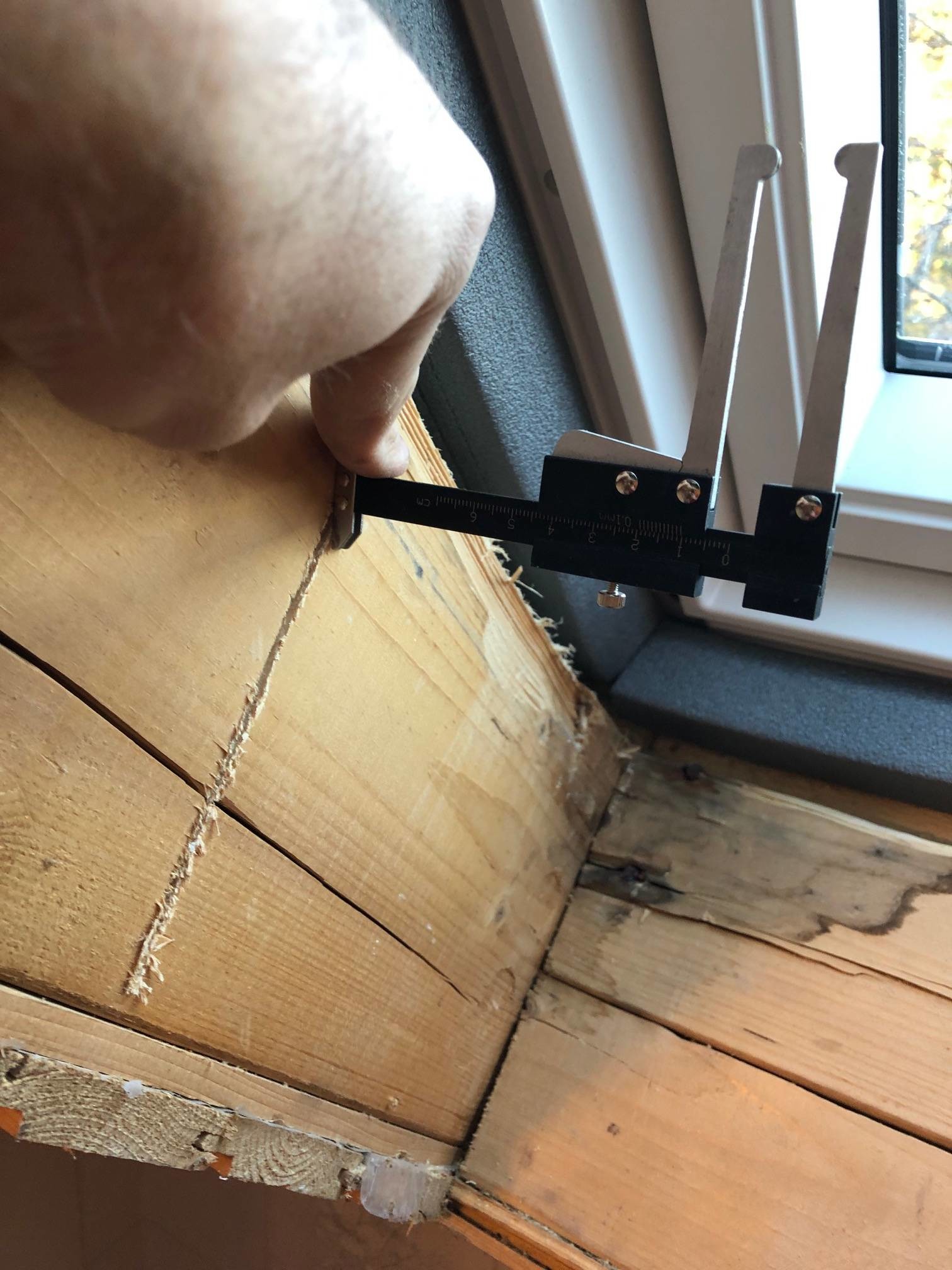

Under demonteringen av våra gamla takfönster ställde takbytarna djupet på sågklingan fel. Detta medförde att de gjorde att jack i två takstolar (på två fönster). De sa inget men jag märkte detta när jag kom hem.
Jacken är mellan 10mm och 13mm djupa och jag antar att brädan är 45mm tjock. Bör jag be dem förstärka dessa med spikbleck eller krävs det andra åtgärder?

Påverkan beror lite av var snittet är i takstolen och beroende på vad du har för takstol.
Om du har en "svensk takstol" och snittet ligger nära stödbenet påverkar det mer. Optimalt brukar vara att snittet ska ligga mitt mellan hanbjälken och stödbenet.
Se momentdiagram: http://design.medeek.com/resources/truss/study1/attictrussanalysis.html (bild 4)
Man vill ha snittet där det är så lite färg som möjligt (både grönt och blått).
Överslagsvis skulle jag säga att balkens bärförmåga i böjmoment har sänkts i det där tvärsnittet med ca 25%.
