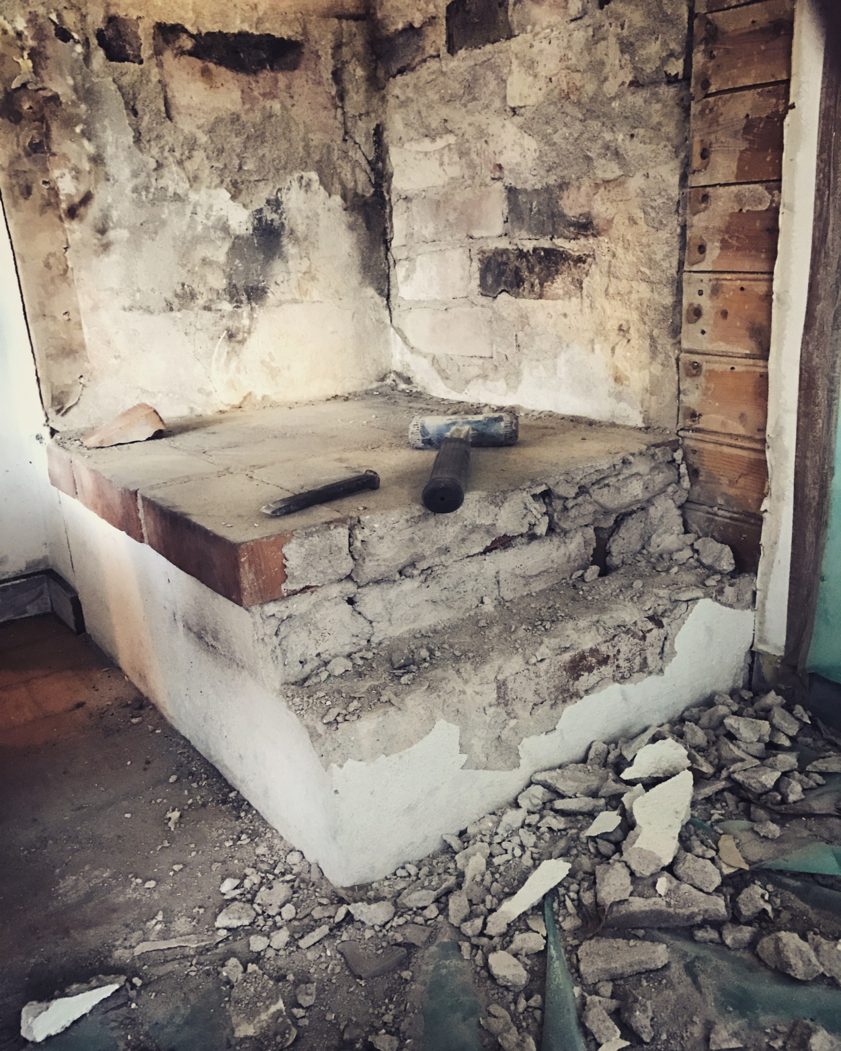

Ska ersätta öppna spisen med en täljstenskamin , men vill behålla sockeln och låta kaminen stå på den, tänkte senare klä in den i klinker, och ha samma klinker som golvskydd.
Men innan dess lär jag göra vänsterkanten på sockeln lite större, ca 5-8 cm större.
Är det bara att göra en gjutform och hälla i cement? Och gjuta ovanpå en plyfa skiva så den blir att hänga i befintligs sockeln?
Vad ska jag göra med den målade ytan så cementen fäster?
Gammal öppen spis under renovering med verktyg på en rivningsklar betongsockel.

Betong fäster dåligt på en svag putsyta som dessutom är målad.
Verkar bättre att köpa några tegelstenar i lämplig tjocklek, t ex 50 mm, knacka ned putsen, mura på ett lager med tegel ståendes på löpytan. Det ser ut som om du borde använda kalkbruk för murningen.
