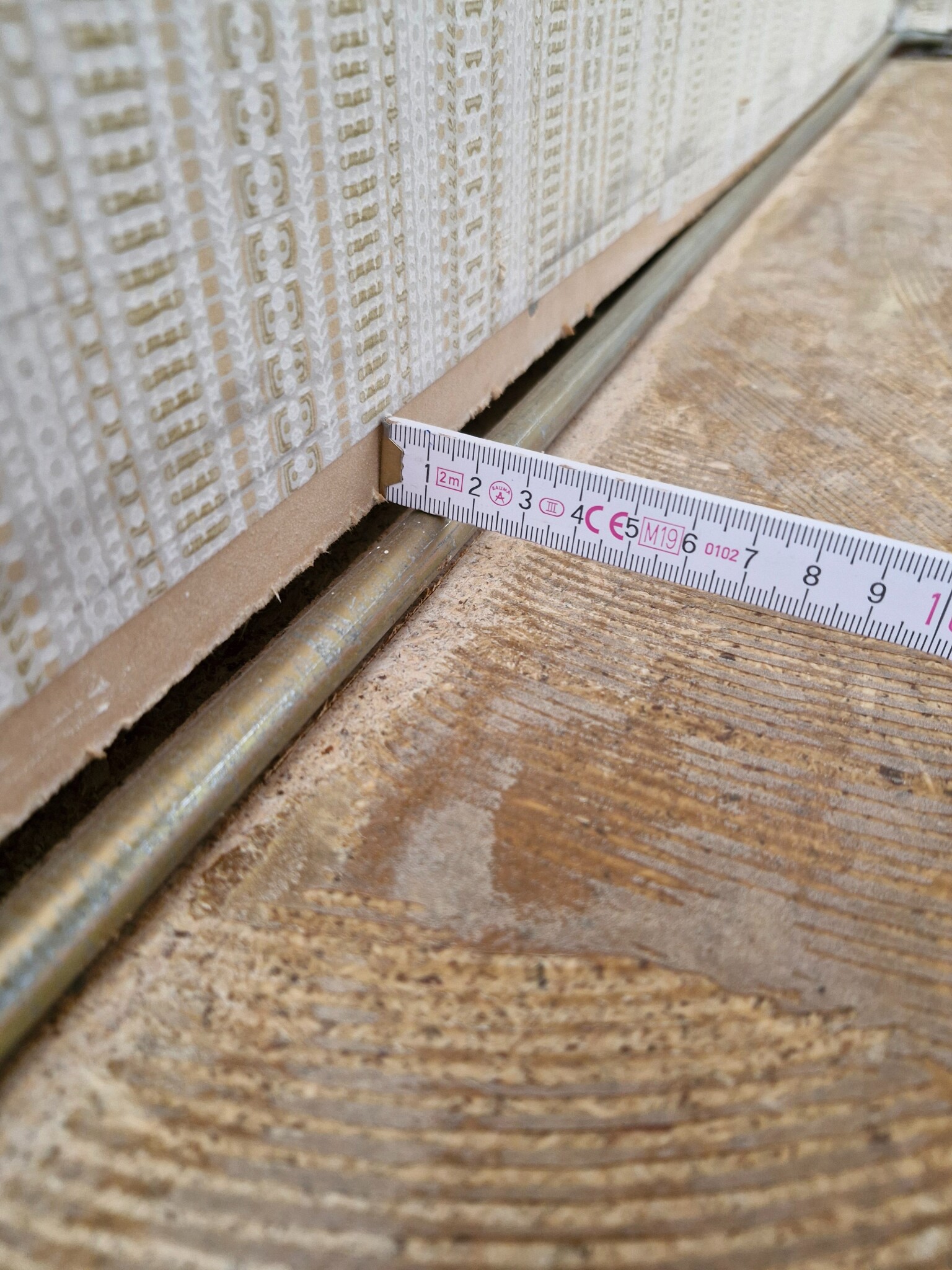

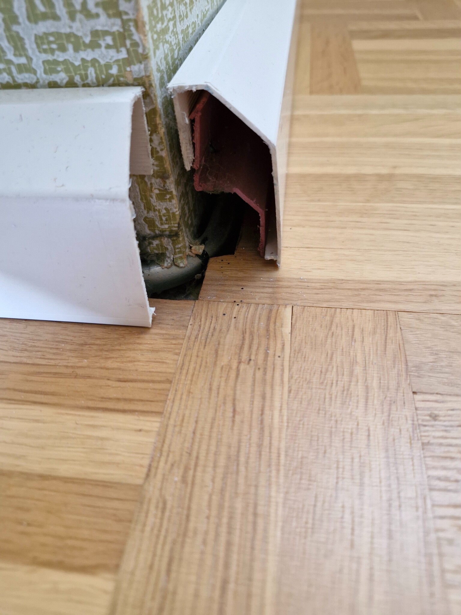

Plastsockeln är ~3cm och den röda innerdelen är ~2.5cm. Röret som putar ut mest är 16mm från väggen, vissa ställen är det dikt an under gipsskivor.

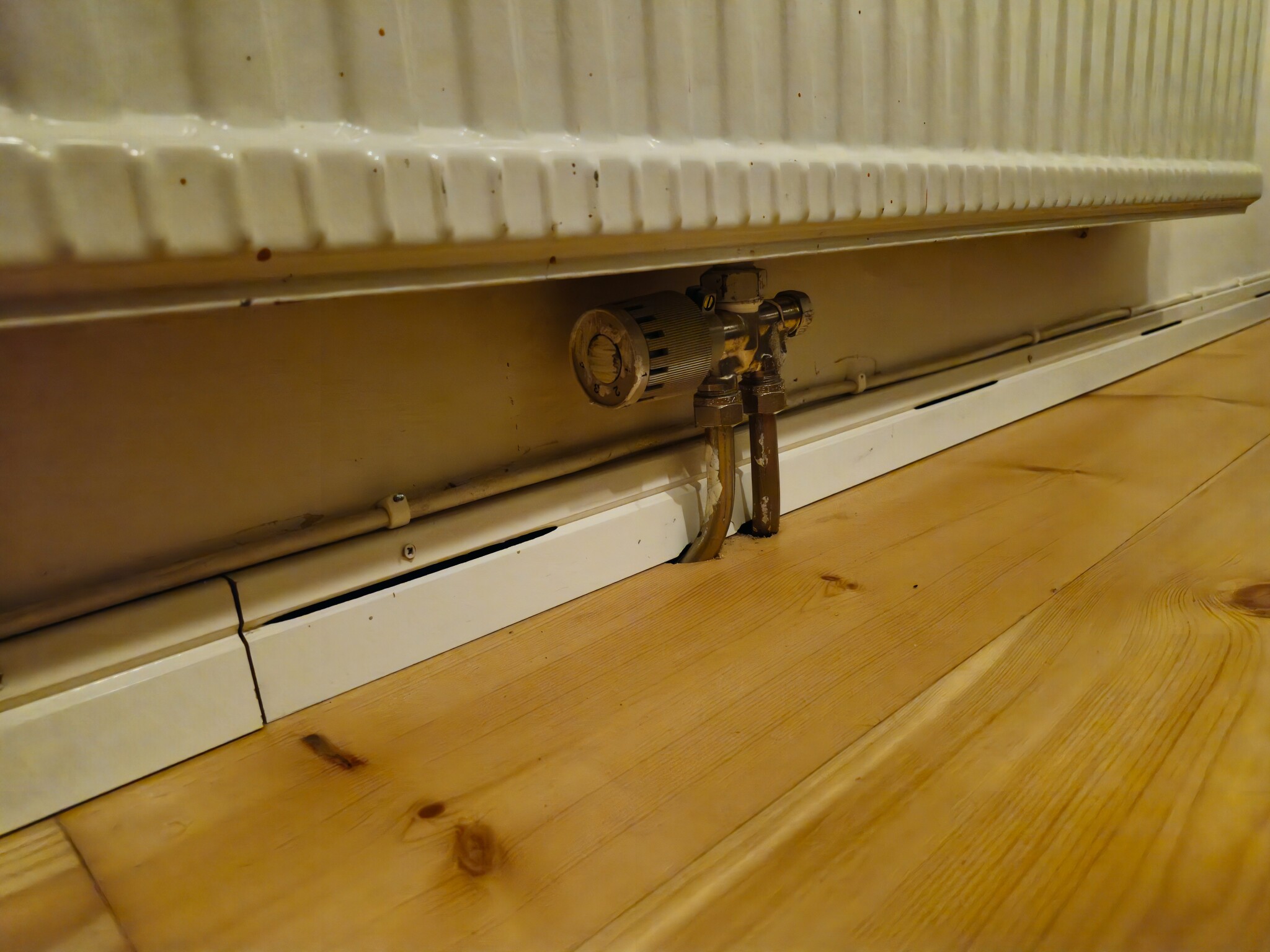

Skickar med bilder från källaren också, där sitter nån slags ventilerad list i normal storlek, misstänker att rören göms innanför panel/golv.

  • Sockel av plast med röd innerdel visar ett rör som sticker ut 16 mm från väggen, intill parkettgolv och tapet.
  • Radiator med anslutande rör och plastsockel nära golv, belägen vid en yttervägg, med ventilerad list synlig på trägolv.

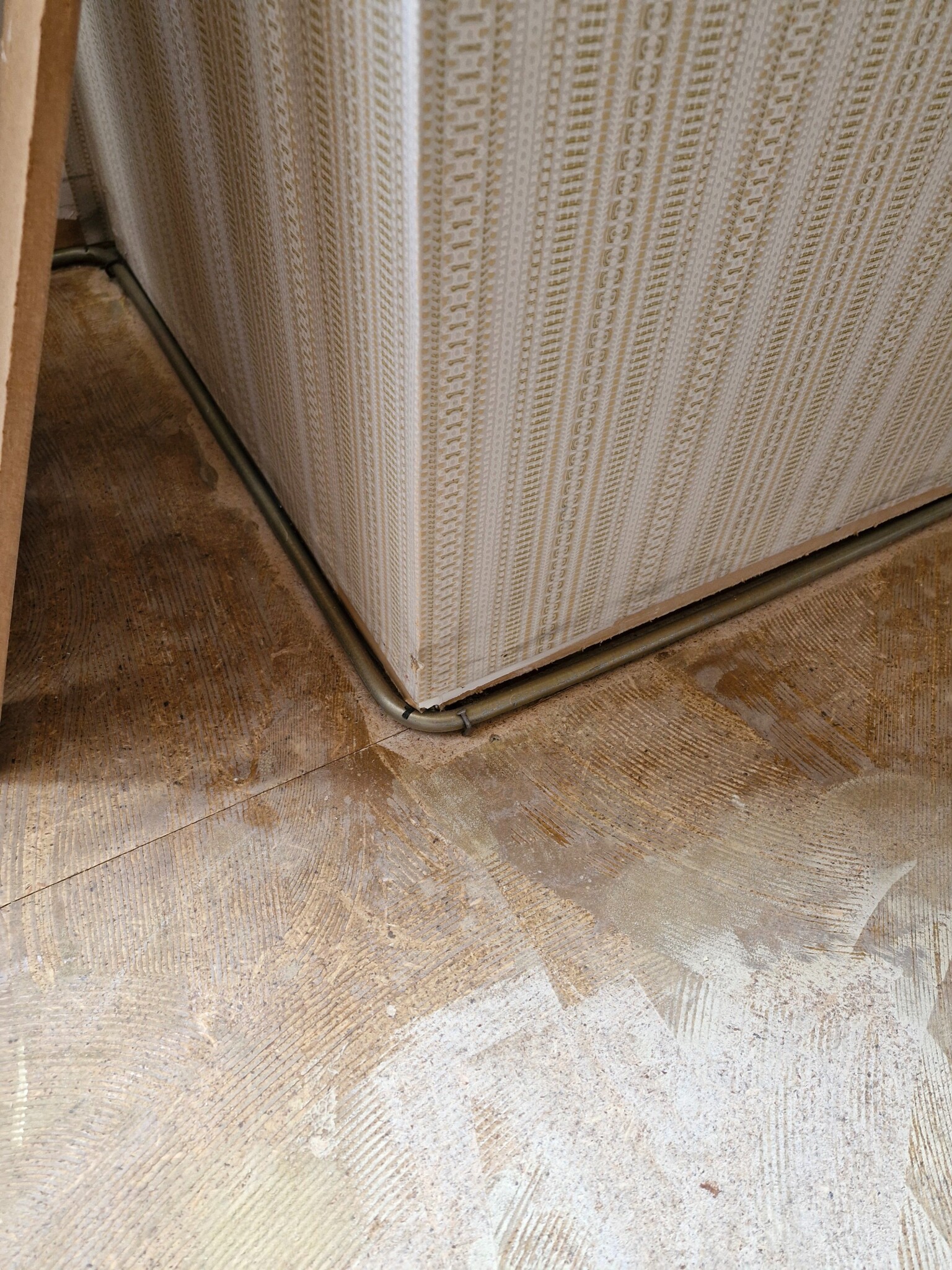

  • Hörn av rum med plastlist längs väggen och rör nära golvet, beläget på träliknande golv.
  • Ett rör mäts med en linjal vid en vägg, rör och plastsockel synliga under gipsskiva.

Tilläggsisolera 45mm invändigt?
fribygg
Sätt ett lager gipsskiva till på väggen så borde du klara dej med vanliga socklar.

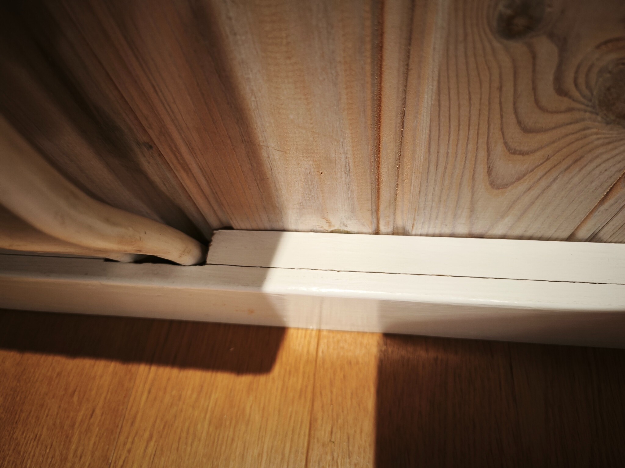

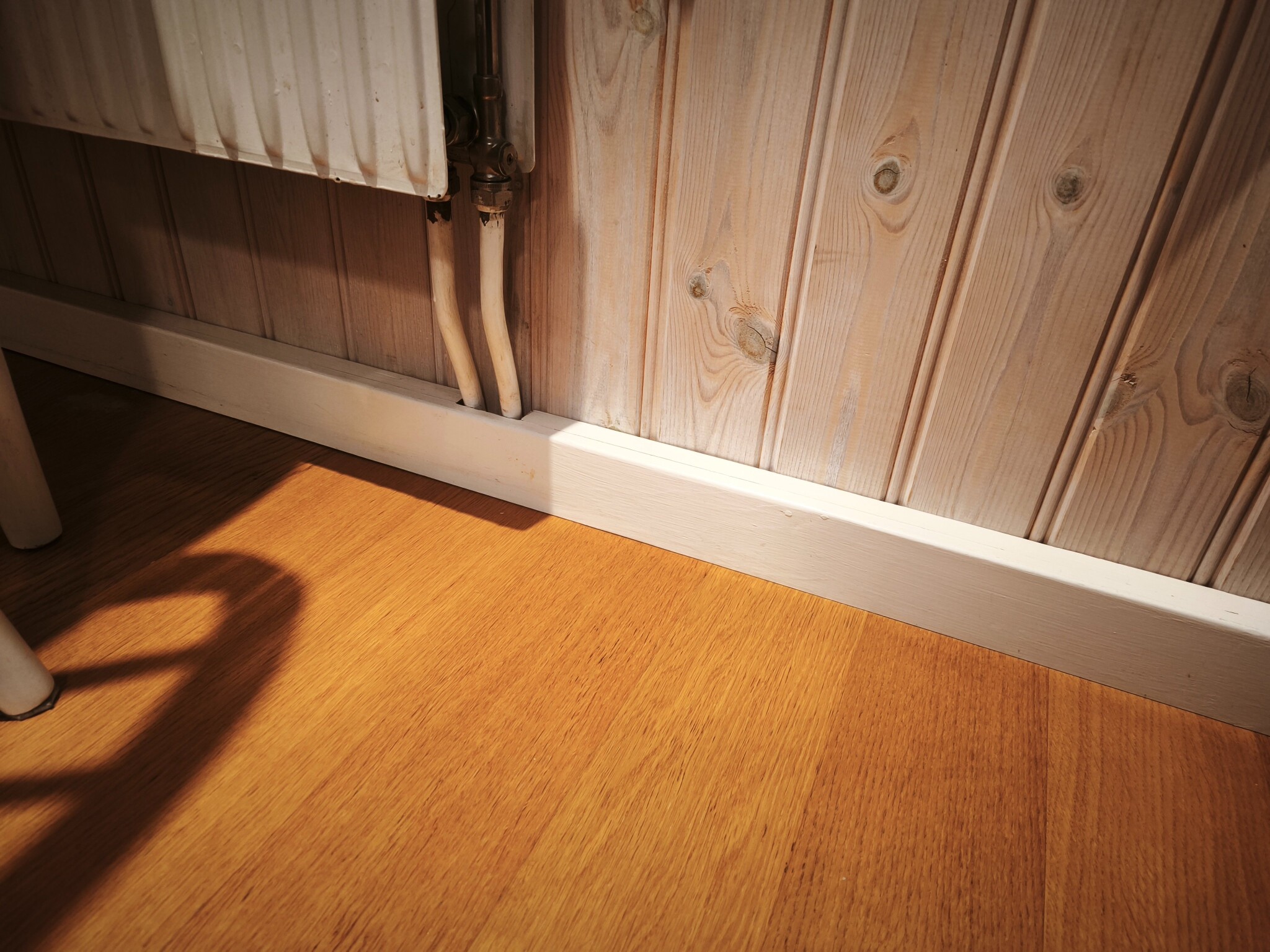

Inbyggda hos mig med sockel + 20 mm läkt.
Panelvägg med inbyggd sockel och läkt vid golv.
Inbyggd sockel och 20 mm läkt vid träpanel och golv.
