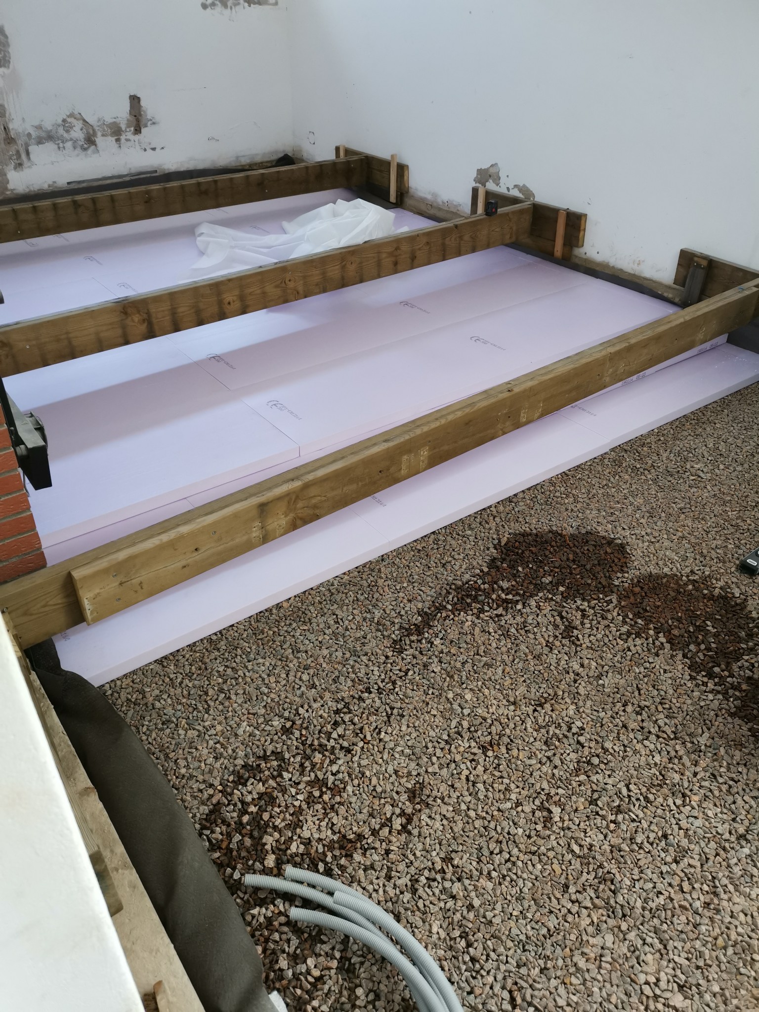

Byggplats med träreglar som stöd, isoleringsplattor på grus och elslang, förberedelse för golvvärme.
Såhär såg det ut. Jag var väldigt försiktig. Absolut inte gräva djupare än där sulan slutar. Jag valde å ha reglarna där som skydd för min egen säkerhet. Men sen när jag skulle lägga golvvärmeslang var jag tvungen att ta bort dom för dom var ivägen. Då monterade jag iaf en i mitten högre upp.

Bara tryck mot väggar, inget mot sulor?
Haha japp. Jag rev bort en trall när jag skulle fixa dränering. Så dom kom ju till användning där.
Nej bara mot vägg annars hade jag inte kunnat lägga xps skivorna. Dom horisontella vilar ovanför sulan.
