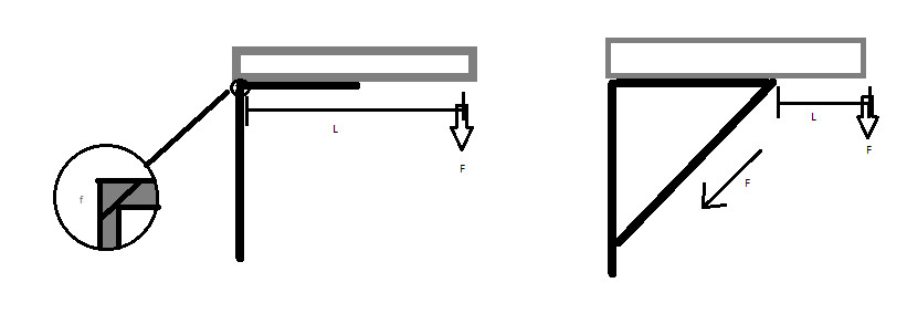

Rent genrellt när det kommer till kosntuktion så skall man tänka "trianglar" - så stöd på sidorna bör vara i form av avbärare i 45 grader som leder ned lasten i vägg/stolpar.
Ett L-stöd, i stål då, kan förvisso hjälpa lite, men man måste räkna på det då konstruktionen inte blir starkare än precis där det horisontella möter det vertikala - och det bli mer eller mindre bara ett "gångjärn med lite motstånd".
Snabb skiss nedan (där jag säkert glömt en del krafter osv), men för principens skull...
Den frihängande längden blir mindre och kraften kan ledas ned i konstruktionen med ett stöd.
I det andra fallet (L format stöd) är det bara en ytterst liten kraft som kan tas upp i skarven som blir som ett pyttelitet "stöd"...
Det är lätt att prova - sätter man ett vinkeljärn mellan två 2 m långa träbalkar så är det inte svårt att böja till dom (även om skriven kanske ger sig först). Sätter du en tvärstötta i 45 grader säg ngn halvmeter ut så kommer du troligen inte kunna ned dom för hand om dom är ihopskruvade ordentligt (gärna även då med vinkeljärn iofs
Skiss som jämför stödstrukturer: L-format stöd och triangulärt stöd med kraftpilar.
