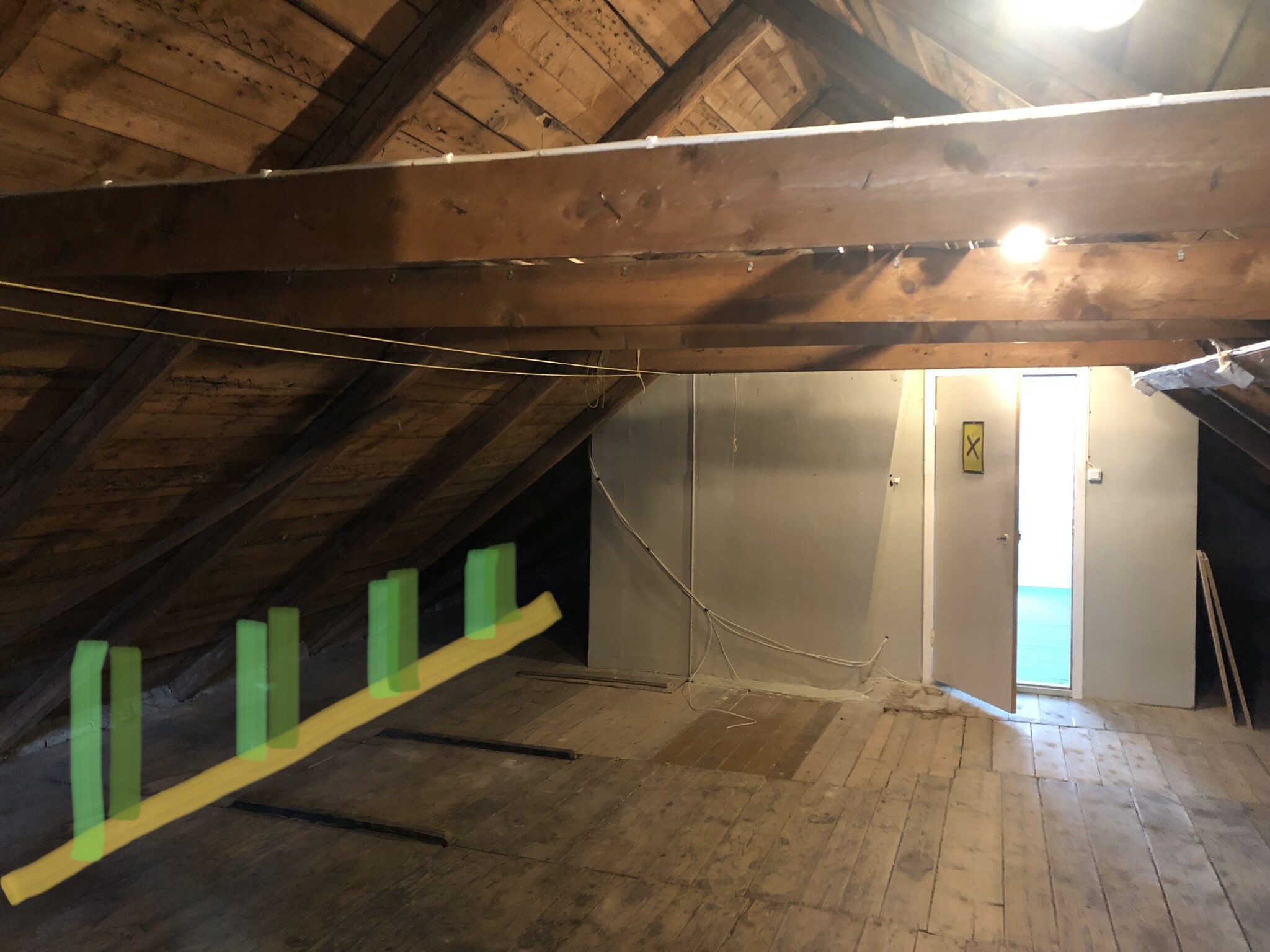

Vi har ett hus, modell äldre (typ 1880-90). Delar av huset har byggts om genom åren. Jag vet inte om vind/takkonstruktion är från den tiden men gammalt i alla fall. I mina ögon lite klent konstruerat och man kan se att vissa takstolar rört lite på sig under årens lopp och blivit lite vinga. Inget direkt iögonfallande för ett gammalt hus men jag skulle ändå vilja förstärka konstruktionen däruppe, why not liksom.
Fråga 1 gäller hanbjälkarna:
Hanbjälkarna (om man nu ens kan kalla dem för det) är klena: bara brädor på kanske 12x2cm eller så och det sitter endast spikat på ena sidan av respektive takstol/högben.
Jag skulle vilja göra om detta och göra det lite starkare genom att skruva en 45x220 mm regel på vardera sida om varje högben istället. Dvs betydligt grövre samt 2 per takstol istället för 1. Tanken är att sätta dem på något högre än nu, på 190cm istället för ca 185 (det varierar lite i nuläget).
-Kan jag göra så?
(Jag inser att det hade blivit starkast om hanbjälkar suttit emellan högbenen istället för utanpå; då hade ju själva bjälken tagit upp vikten istället för spikar/skruvar. Men det blir för avancerat att få till passformen mot högbenen. Så jag tänkte att två grova utanpåliggande åtminstone är bättre än i nuläget)
Fråga två gäller stödbenen:
Det finns inga! Men jag skulle vilja sätta dit stödben. Min idé i nuläget är att lägga en regel platt längs golvet, och sedan fästa två reglar i den samt på vardera sida om respektive högben. Jag lägger upp en bild som förhoppningsvis förklarar hur jag menar:
Det gula är alltså regel på golvet och de gröna stödbenen.
-Vad tror ni, kan det fungera?
Ett annat alternativ är väl att fästa stödbenen direkt i golvet med vinkeljärn.

Bättre fästa dom i bjälklaget i golvet då istället för att lägga en bräda på golvet. Kommer bli svårt att sätta ihop det stabilt med en bräda på golvet.
Skulle själv satt antingen dubbla utvändigt på takstolen och ner i bjälklaget omlott, annars är det att passa in en bit emellan och sen spikplåtar/hålplatta för att få det stabilt.
Ok! Nu dumförklarar jag säkert mig själv men, hur menar du med "ner i bjälklaget omlott"?
Mvh/ Sebbe
Ah ok, då är jag med! TackPurre skrev:
Om jag skulle fästa dem med vinkeljärn, skruvade ovanifrån genom golvet ner i bjälklaget, blir det för klent?
Jag tänker om jag på något sätt kan slippa ta upp golvbrädor
Tack! Det låter klokt
Tror du att det är ok att höja hanbjälkarna lite förutsatt att jag gör dem grövre?
