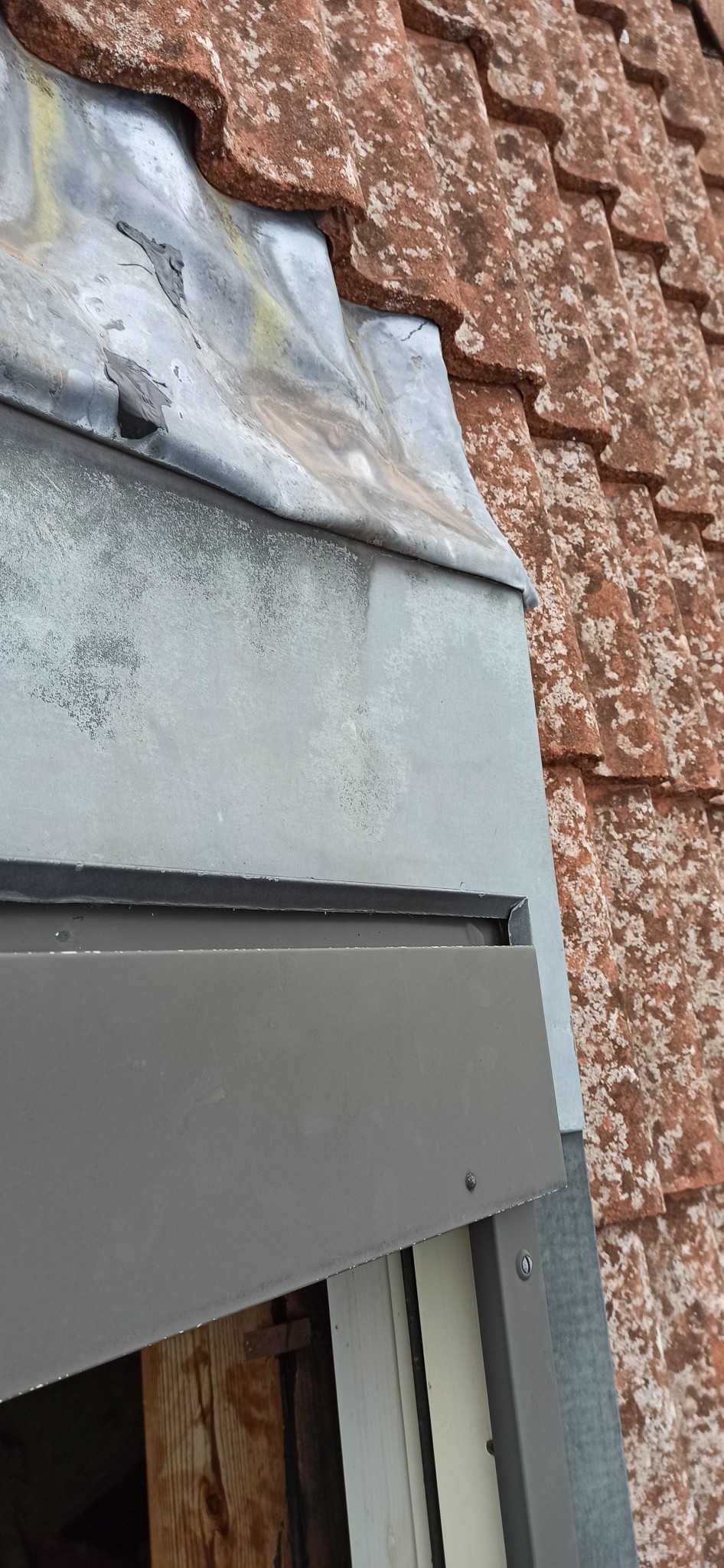

Efter sista veckornas regnande så har det kommit in en hel del vatten i den oinredda vinden

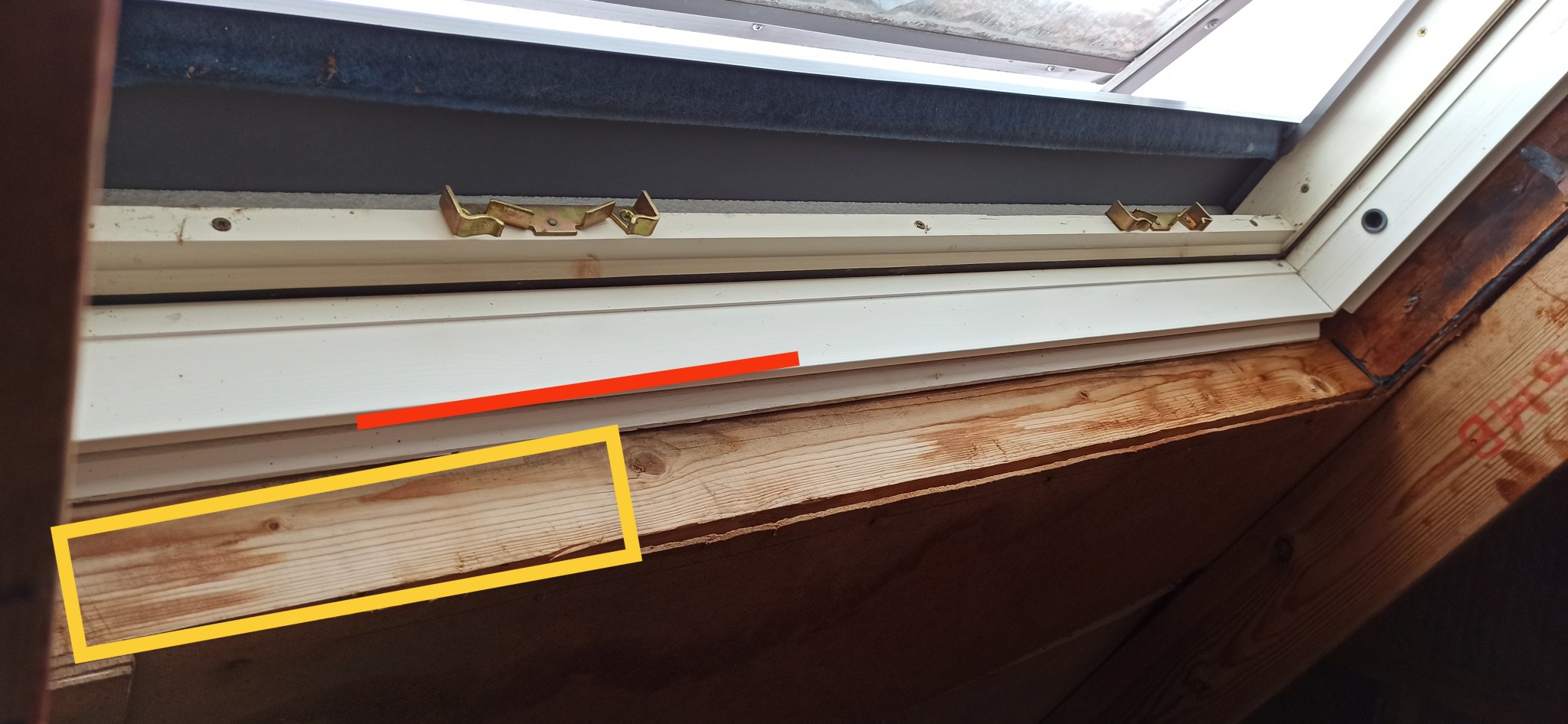

De har droppat från ovankant av takfönstert.

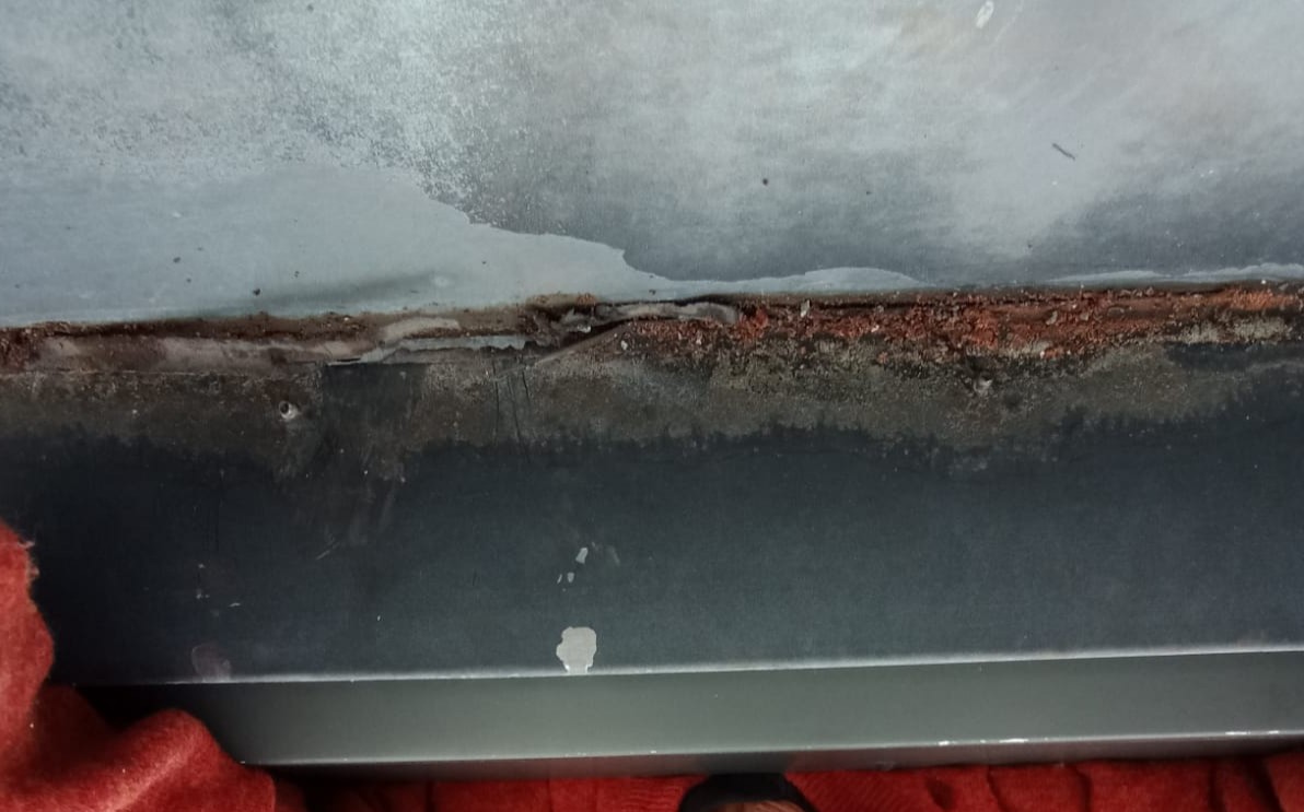

Det droppade från det röda strecket och det var väldigt fuktigt runt det gula
Fogen i på bilden var nästan obefintlig så den har jag lagt ut en ny bostik taktätningsmassa.
Men är det rimligt att vattnet kan pressa sig igenom där?
Noterade även några små raka snitt/hål i blymattan vilket borde vara mer logiskt?
Tätade även dem med taktätningsmassa.
Vad bör jag göra i nästa steg?
Måla blymattan med Alcro komplett Grund-& täckfärg?
Eller kan man förstärka den på annat sätt?
I övrigt ser det tätt och fint ut.
Huset är från 1987.

Principiellt ska undertaket vara tätt, så hål i ovanliggande plåtar och pannor ska inte spela ngn roll.
Om det är riktig blyplåt så behöver du inte göra ngt alls då den står sig fint. Kan hålen ha uppstått av att pannorna legat mot och gnagt hål över tid?
Har det läckt in vid normalt regnande eller bara vid skyfall?

Huset har om ja förstått det rätt bara masonit under läkten som ligger omlott och av typen självdrag.Oldboy skrev:
Så vattnet kan ju även ha kommit in längre uppifrån med och sedan samlats i ovankant av takfönstert, men taket ser bra ut och har nyligen bytt ut 4 takpannor i samband med takbehandling
(dock använde de inte högtryckstvätt ) och det är inte fuktigt någon annanstans.
Svårt att säga men de kan nog vara så med blymattan.
Det har bara skett vid skyfall vad jag vet.
Så kanske kommit in bakvägen?

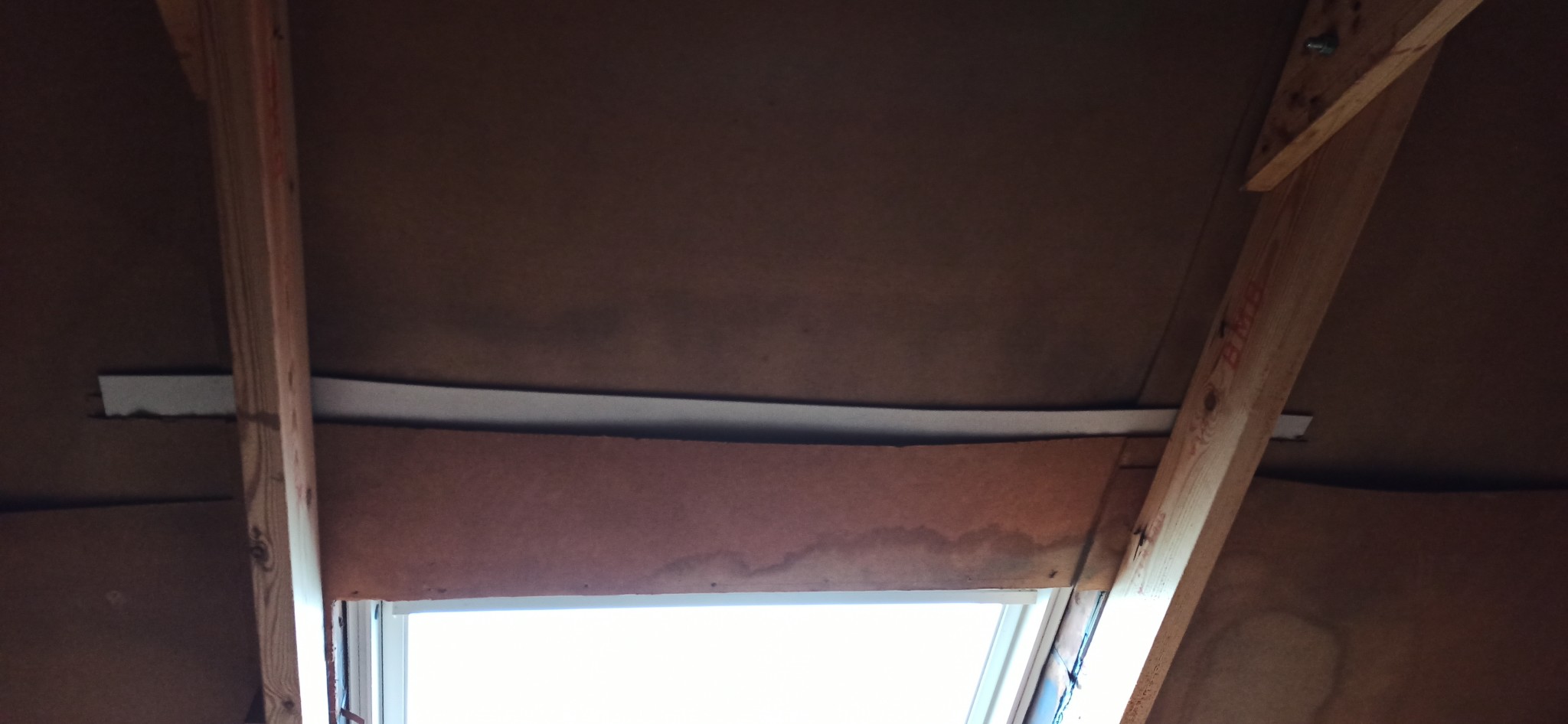

Det har varit fuktfläckar på golvet på vinden på samma ställe när ja flyttade in för 15 år sedan men har tittat till det hyfsat regelbundet så inte märkt det kommit mer förrens nu då det fortsatte ner i en skarv i vindsgolvet mellan den tjockare spånskivan och den tunnare masoniten som ligger under isoleringen och droppade från taket i vardagsrummet i några skarvar.
Så har öppnat upp ovanifrån, tagit bort isolering, skurit bort en del av plasten, höjt innertemperaturen och har avfuktare både på vind och i vardagsrummet.
30l har ja redan tömt så de får stå så ett tag till.
Får väl avvakta och se när det regnar framöver helt enkelt?

Det var så jag funderade.V varmstro skrev:
Om det är masonit och de inte använt papp eller plåt som extra skydd i ovankant av fönstret så kan det bli så när det regnar om det kommer in vatten på taket ovanför fönstret. Med pannor kan det tränga in lite vatten emellan och särskilt om det blåser.
De ösregn/åskskurar som vi fått har ofta skett när det varit i stort sett vindstilla, men när det väl börjar regna så vräkblåser det samtidigt. Det driver vattnet åt alla håll, även uppåt/bakåt.
Om det bara läcker vid extrema ösregn så är det inte så kritiskt även om det inte är bra.
Kan du se hur mötet mellan undertak/masonit och fönstrets ovankant är gjort?
Där är en plåtOldboy skrev:
Och den är uppvikt efter regeln som man ser på bild där även takpannorna slutar de som ligger under blymattan.
Sen är takfönsterts regel efter detta.
Dock var snitten i blymattan minimala så de måste blåst från fler håll som du skrev med tanke på mängden vatten som kommit in.

Det ser ju bra ut.
Uppenbarligen kommer det ändå in vatten någonstans...
Det är svårt att hitta läckor ibland då vattnet kan röra sig i sidled. Nu har du ju det hyfsat enkelt då du har allt inspekterbart. Så det är väl bara att försöka gå upp och inspektera när det regnar. Dels när det regnar normalt och dels när det regnar och blåser. Ibland kan det vara så att det bara läcker in om det blåser från ett visst håll.
Vet inte om en webbkamera är tillräckligt detaljerad (inkl lyse när det är mörkt) för att fånga hela fönsterpartiet och samtidigt ev vattendroppar? Det skulle annars underlätta då man inte alltid är tillgänglig hemmavid för inspektion.
Om du har ngn form av hemlarm mot vattenläcka så kan en fuktstrumpa på golvet också tala om när det läcker.
