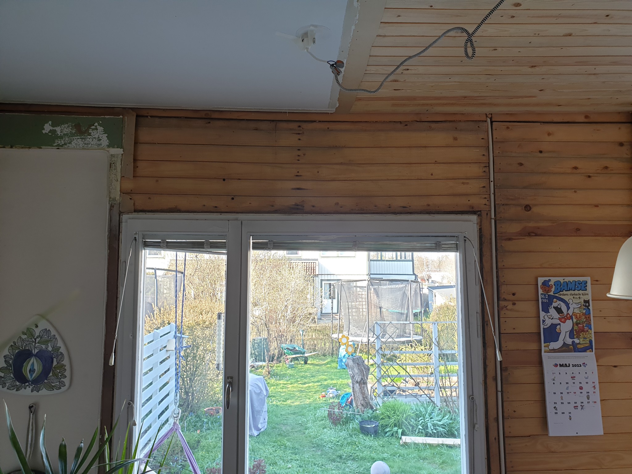

På bottenvåningen i mitt tvåvåningshus ska jag byta ut ett fönster, H 140cm, B 130 cm. När jag rivit väggbeklädnaden på insidan (masonit) ser jag att avväxlingen ovanför fönstret har böjts ned ca 5mm på mitten. Den har inte böjts hela vägen ner till fönsterkarmen. Det verkar ha skett redan när huset byggdes för listverk mm var anpassat utifrån detta faktum. Avväxlingen verkar inte vara gjord med en regelrätt balk vilket kanske förklarar saken.

Ska jag låta detta vara eller borde jag byta till en balk?
Är det så att överstycket är bärande skulle jag absolut sätta in en riktig balk när man ändå öppnat upp allt.

Jo, jag ska nog göra det. Frågan är vilken dimension?
Tror inte listverk o dyl "varit anpassat" för detta från början.. träet har nog helt enkelt format sig allteftersom huset har rört sig
Du får fråga en konstruktör som kan beräkna laster osv. Det går inte att gissa sig till.
