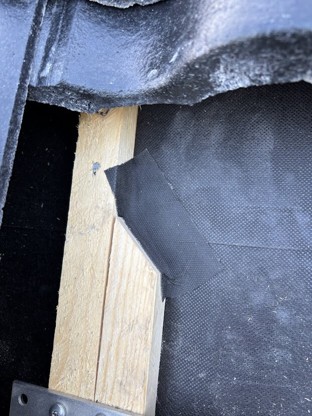

Kanske lite överkurs men jag satte tejp överst på de snedskurna läkt bitarna jag la till för att få lite mer stöd under vissa fästen.

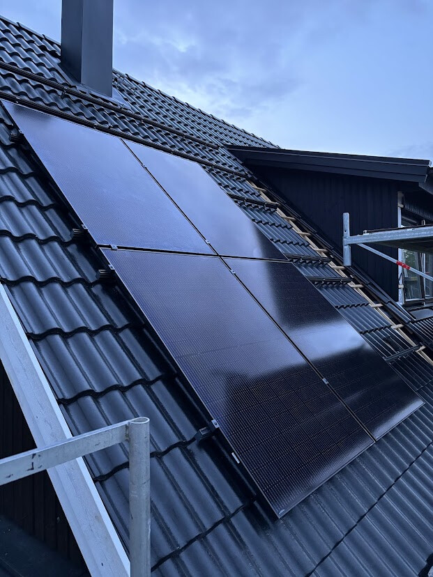

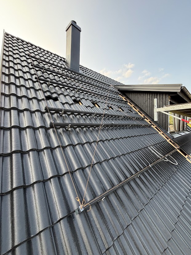

Nästa steg blev att rikta upp alla skenor, körde ett kryss med murarsnöre för att få planhet mellan översta och understa skenan, sen körde jag linor vertikalt och horisontellt. På bilden ser ni även att byggarna satt upp och målat panelen på kupan.

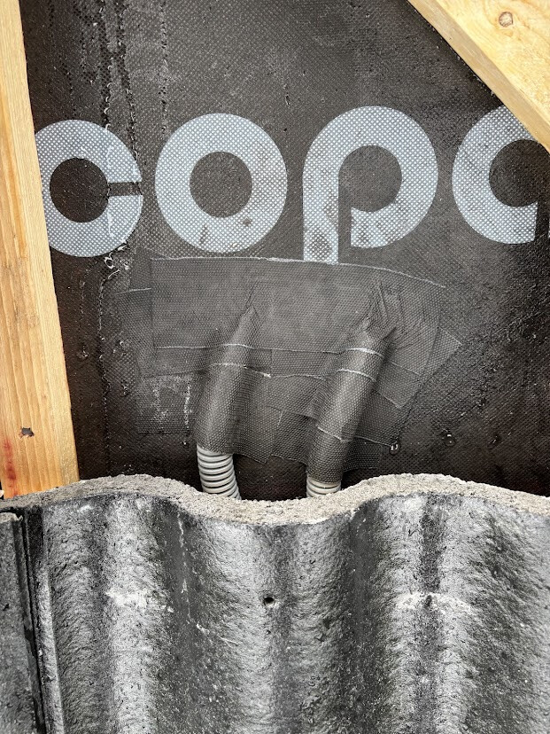

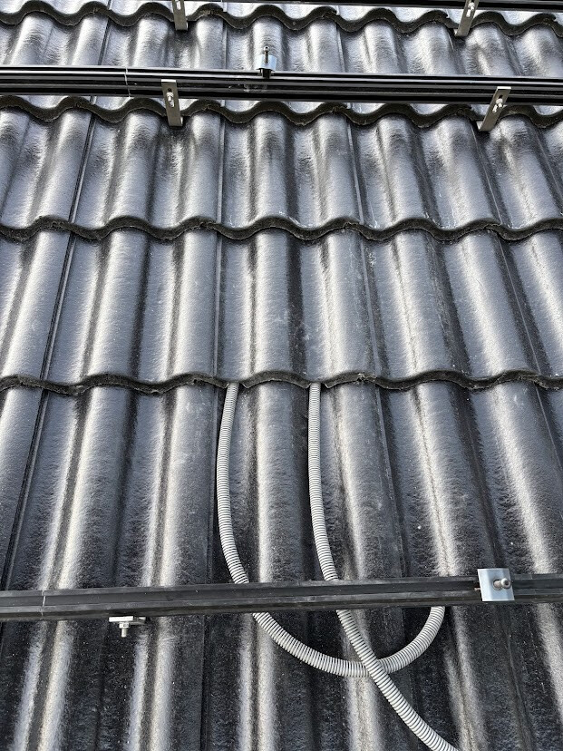

Även spårat ur pannor för flexslangarna (UV beständig 20mm från biltema). Slangarna går sedan ner och in under takfoten och sen bort mot garaget där inverter+batteri ska sitta, körde rejält med tätningstejp vid genomföringen:
Blev lite montage efter jobbet också. Nog det svåraste momentet hittills med solcellerna... Det knepigaste är att komma åt och koppla in samt fästa upp lösa kablar. Kommer att behöva lyfta de högra panelerna igen för att fästa upp kablarna i skenorna.

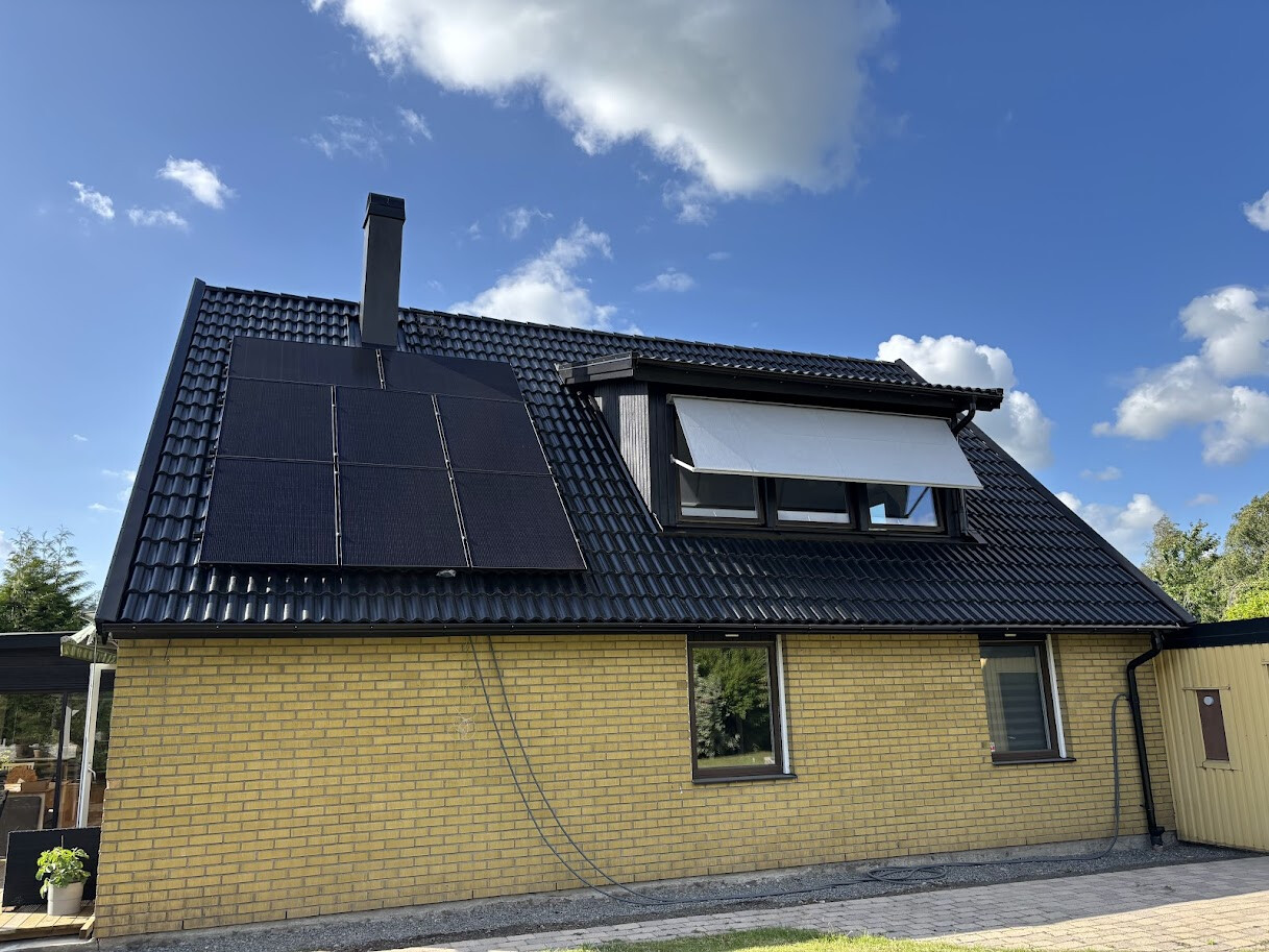

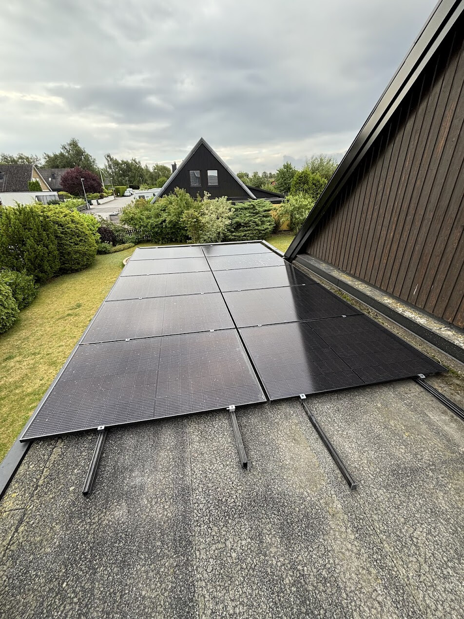

Panelerna har varit uppe ett tag, elektrikern har gjort sitt och EON har godkänt. Riktigt kul när man ser att förbrukningen från nätet går ned till 0.
Vi köpte ju en hel pall med paneler... så det fick bli några på garagetaket också, dock smyger sig skuggan fram där strax efter lunch men det gör absolut skillnad med 10 paneler till.
Det var en ren fröjd att jobba på det platta garagetaket jämfört med hustaket på 45grader. Nu återstår det lite automatisering i n8n och Home Assistant för att styra allt perfekt.

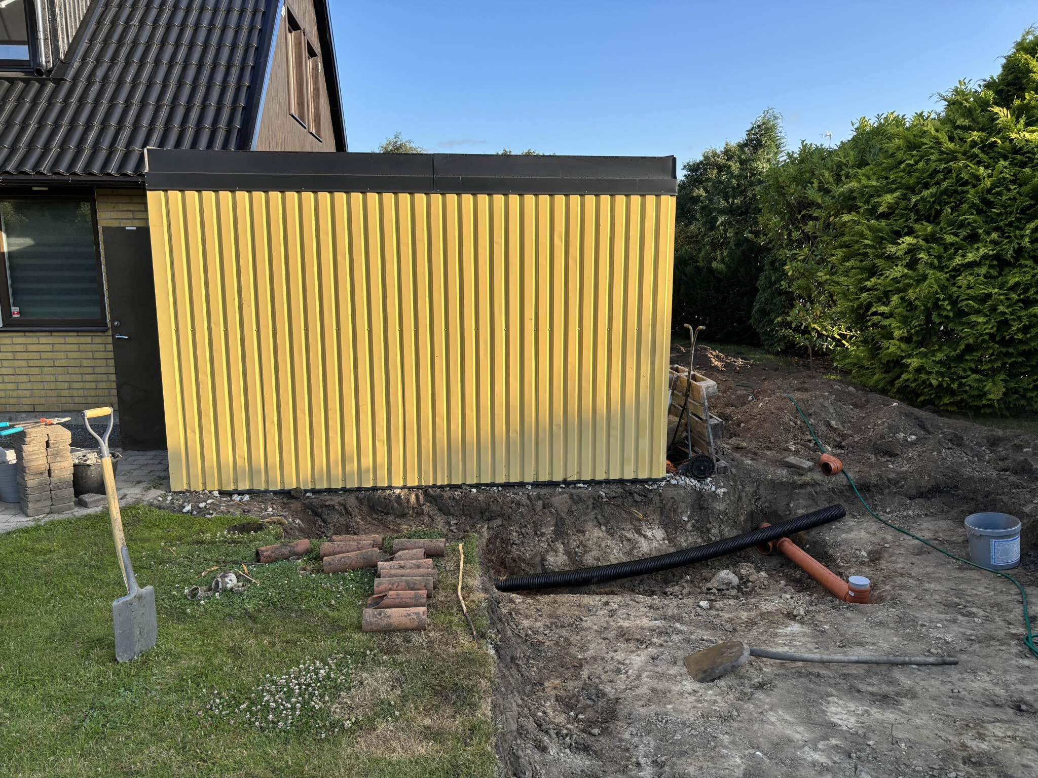

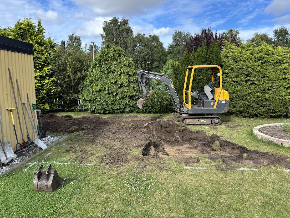

Vi har nämligen satt igång ett nytt projekt... det blir en friggebod på 15m2 som ska agera verkstad/hobbyrum/verktygsförråd tills att vi någon gång tar tag i garaget. När garaget är klart blir boden nog omvandlat till en gäststuga istället.
Planen är att gjuta en platta med 200mm isolering, 120mm i väggarna och lite mer i taket. Det blir ett pulpettak som rymmer 6 solcellspaneler i sydvästlig riktning med drygt 8graders lutning. Vi funderar på att köra diffusionsöppet i tak och väggar, men priset tar ju emot lite...
Alla tips mottages gärna!

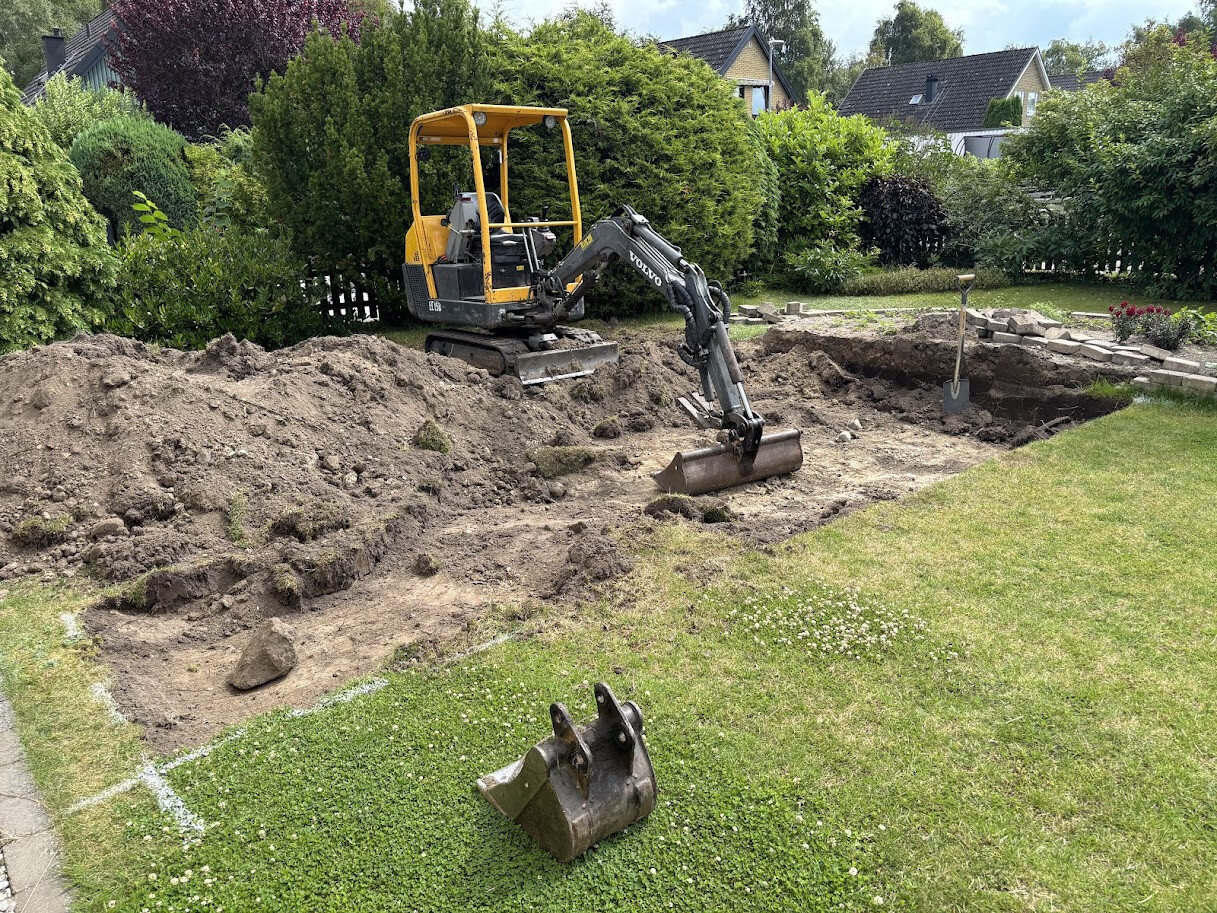

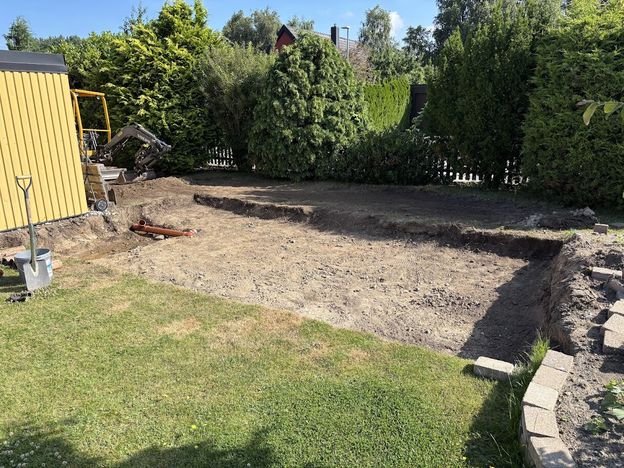

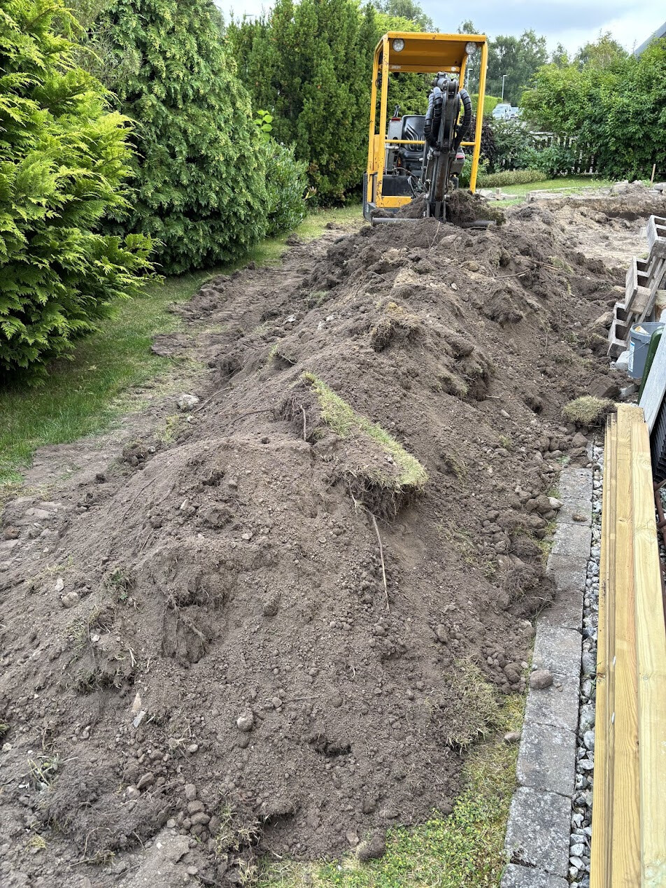

Första gången jag kör minigrävare så det tar ett litet tag innan man gasar på
På två korta pass efter jobbet så har jag lyckats komma ungefär så här långt, men nu har vi en gigantisk jordhög vid sidan av garaget.
Är det någon som vill ha typ 7 kubik jord så hojta till, det finns i Vellinge

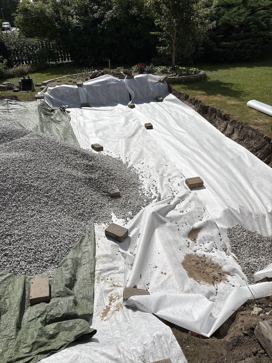

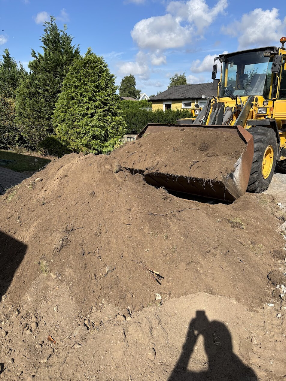

Nu har jag grävt klart, vi har fått singel levererat och jorden är hämtad

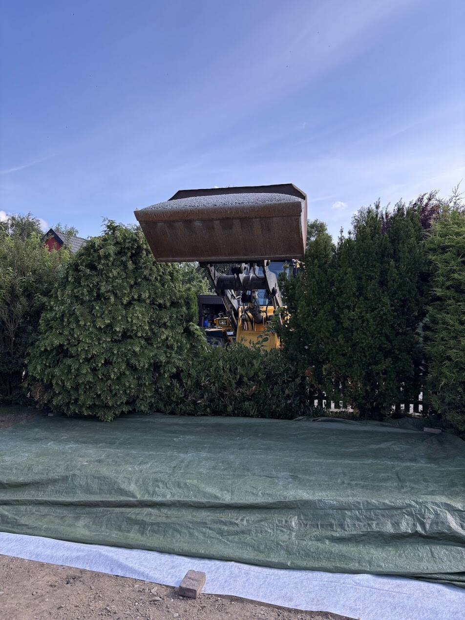

Det finns en perfekt lucka i häcken som hjullastaren kunde tippa genom.
Jag hade flyttat typ all jord till uppfarten så han kunde ta med sig en skopa för varje lämnad. Att flytta jorden hit tog väl typ dubbla tiden som att gräva... Skulle nog satt en container på utsidan av häcken från början istället
Nu börjar väl det roliga!

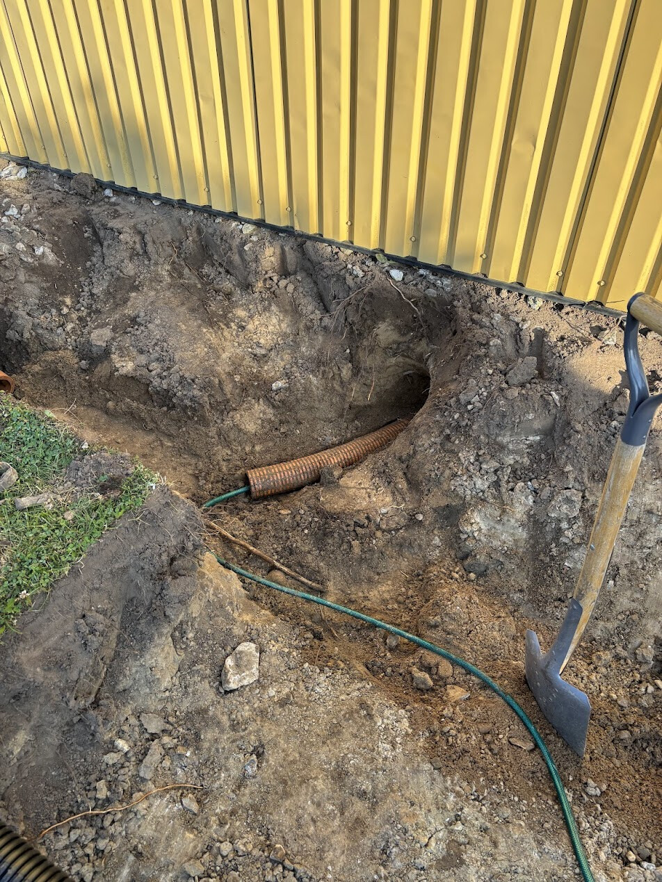

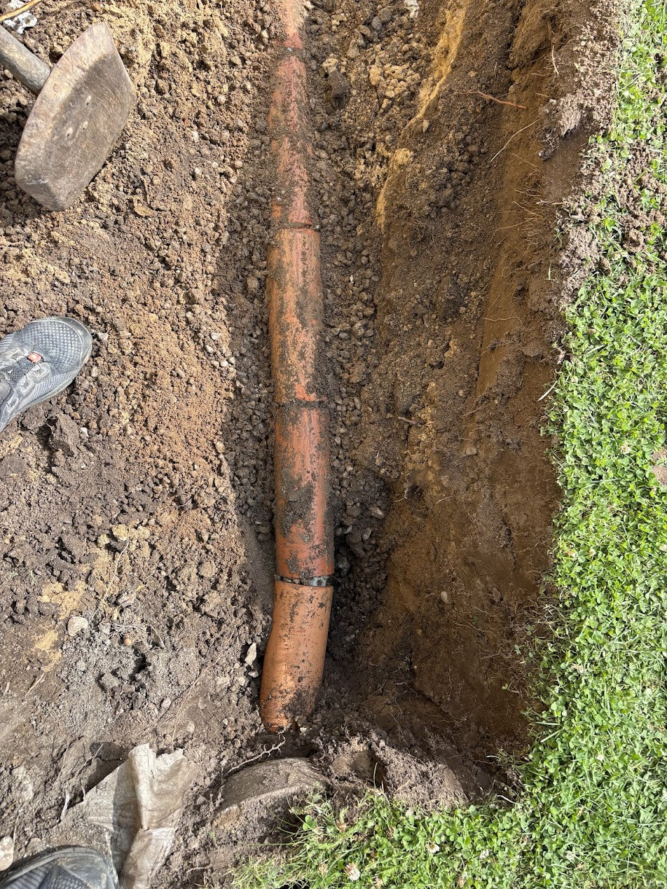

Kommer dröja lite innan jag får ut det då jag ska iväg några dagar och måste även fundera på hur jag ska göra med dräneringen... det går nämligen dräneringsrör lite höger och vänster som jag inte vet vart de tar vägen, formodligen är de även igensatta då jag försöker spola vatten men ser inte var det rinner ut. Det låg massa tegelrör längs med kortsidan och sen en böj i hörnet så dom fortsätter längs långsidan av garaget. Sen ungefär i mitten av kortsidan kommer det ett plaströr som inte var ansluten till något alls... samma typ av rör har jag även sett i sandfånget/stora brunnen innan det går ut i gatan, så jag gissar att det är samma bara att det är igensatt med massa sand och lera.
