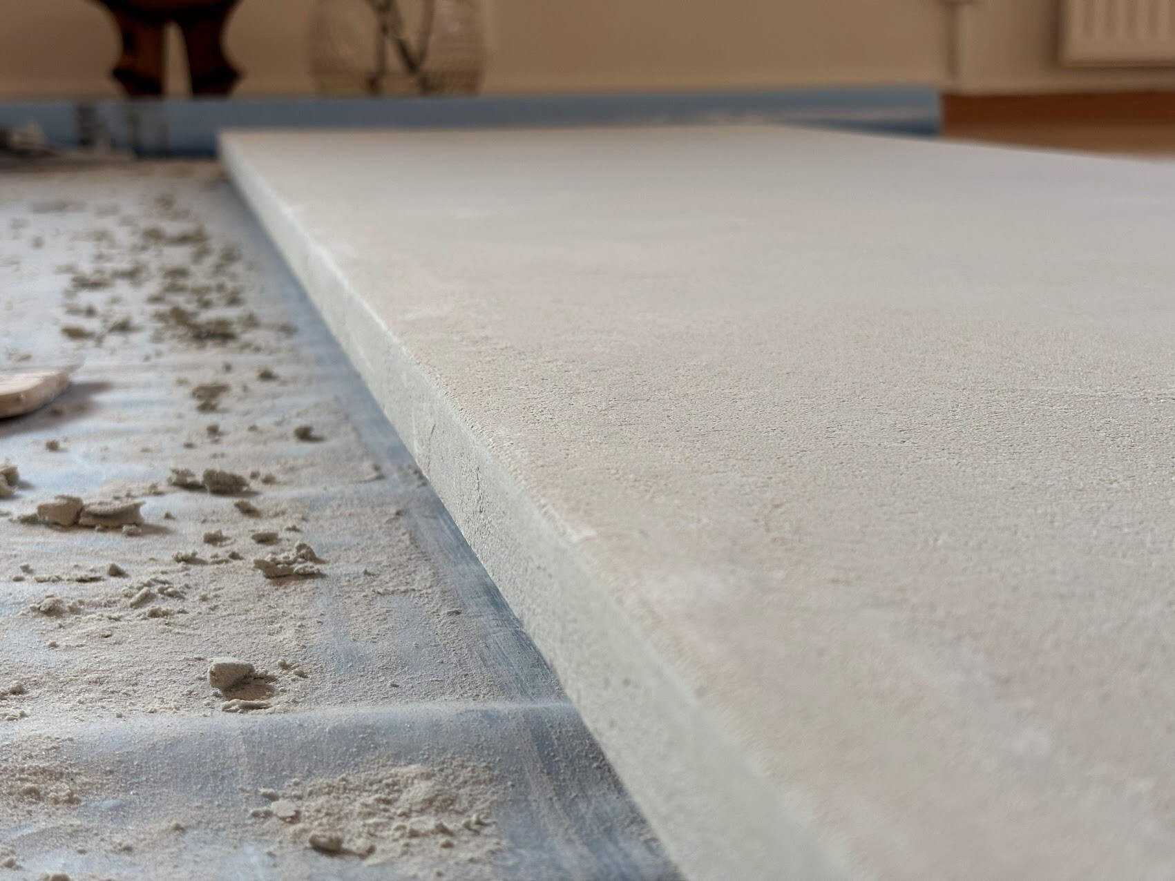

Sådär, nu har man flytspacklat för första gången! Och fallen blev ändå rätt tillslut...

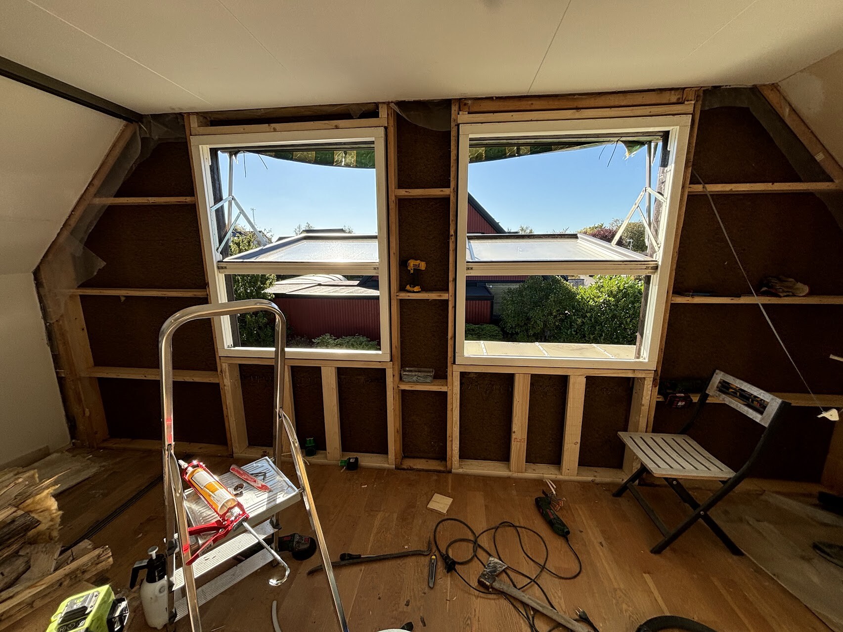

Hittade tyvärr även gammal fuktskada runt båda fönstren i sovrummet... Det är torrt men träet är kasst på vissa ställen och en del mögel på, lika bra att byta allt trä med synligt mögel på och även isoleringen (då den är väldigt missfärgad på många ställen) tänker vi...

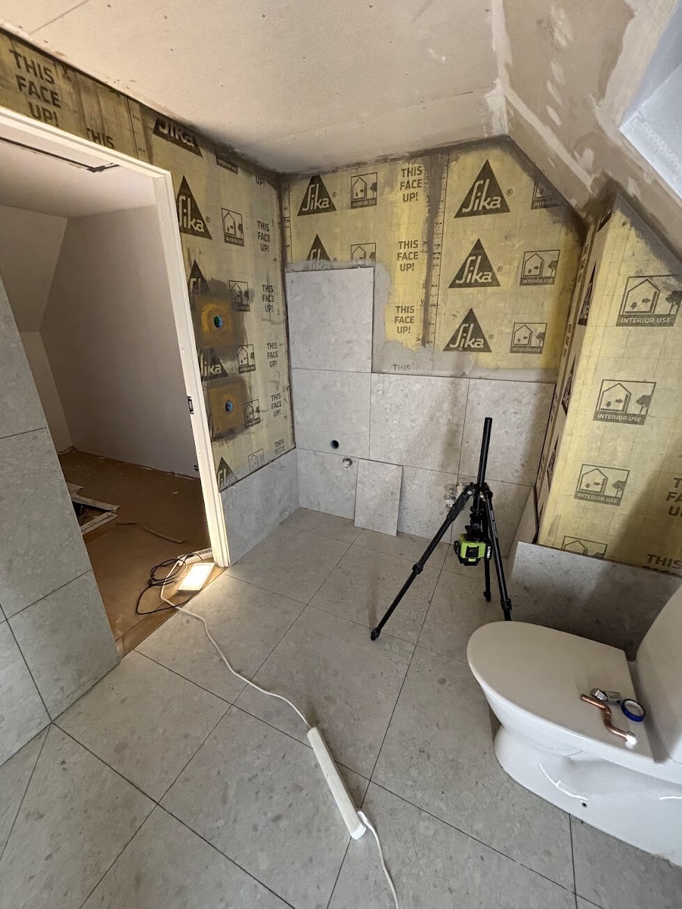

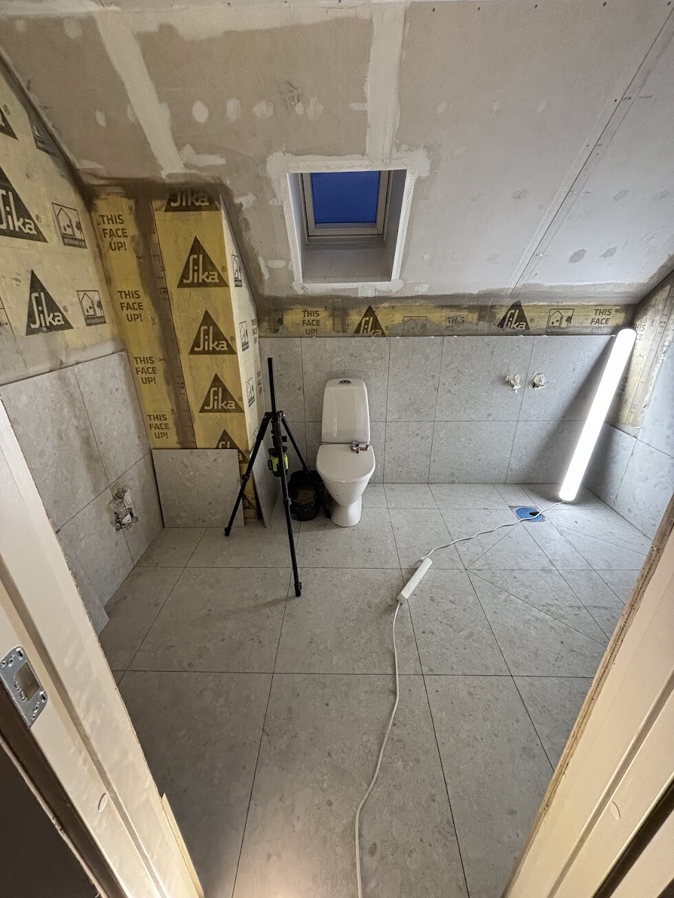

Tätskiktet är på plats i badrummet och det är nu full fart med ytskiktet. Men det tar lite tid då man gör allt för första gången...
Fick göra såhär med kuvertfallet då jag råkade placera golvbrunnarna lite för långt ifrån väggen...

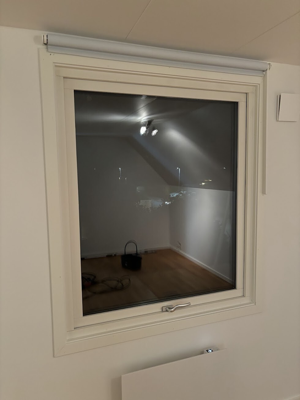

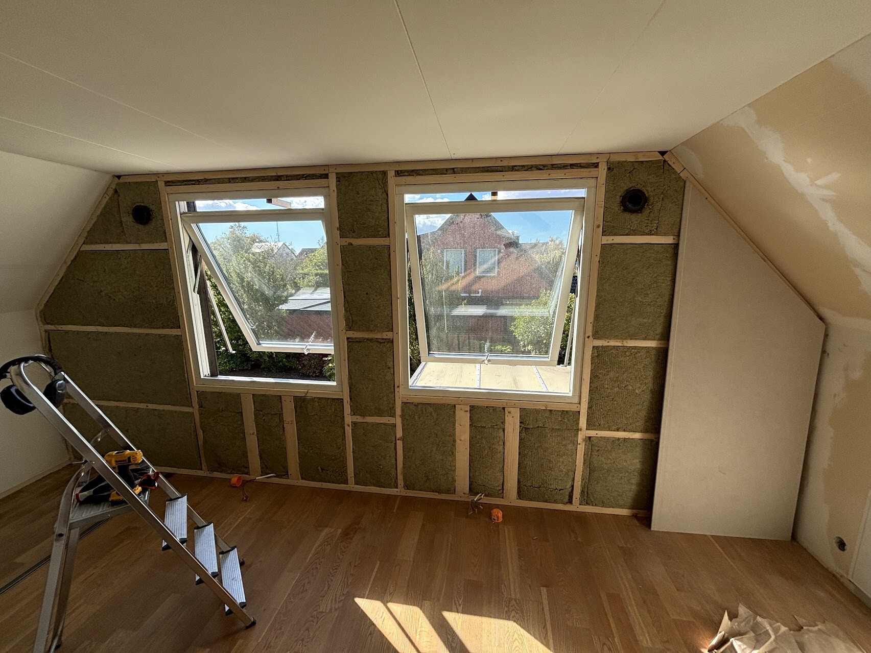

Den tidigare fuktskadan i sovrummet tog vi tag i och åtgärdade... Man hade placerat en planka ovanför fönstrena och hängt en markis i denna, det skapade en perfekt rutschkana för vattnet att glida rätt in.
Även tilluftsventiler installerades och väggen fick 45mm isolering till

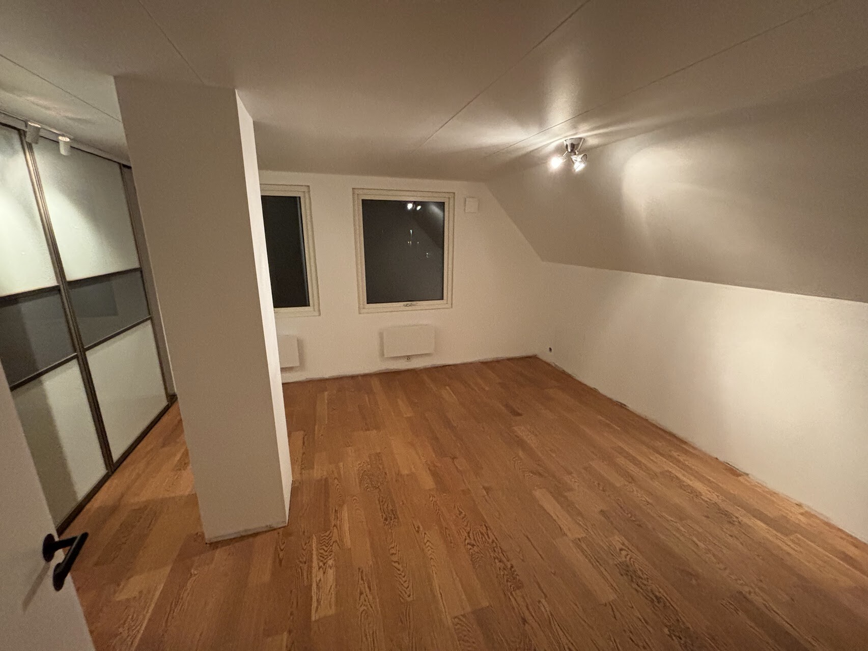

Sovrummet blev klart till inflytt!

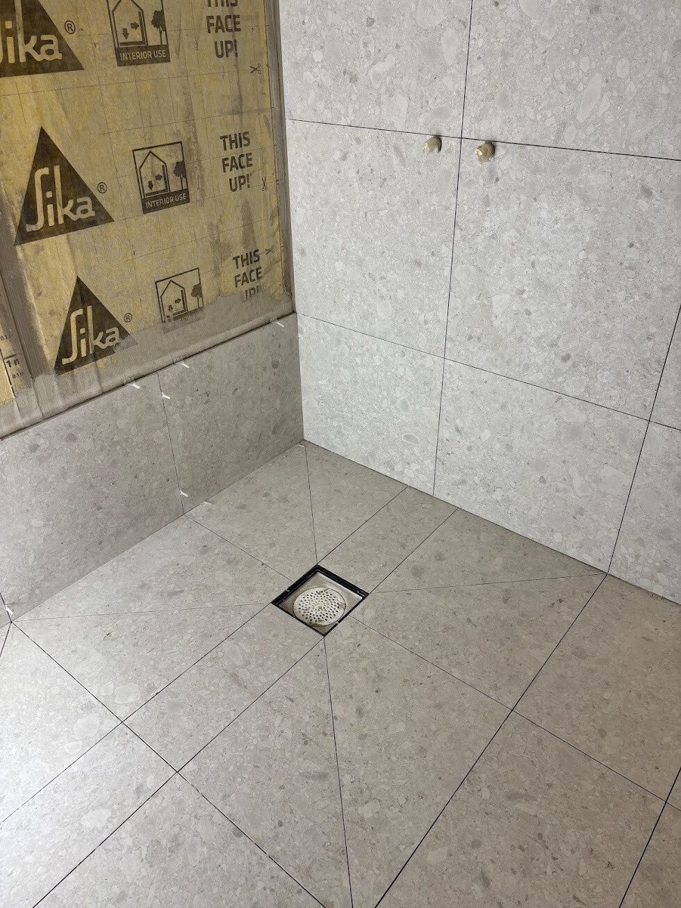

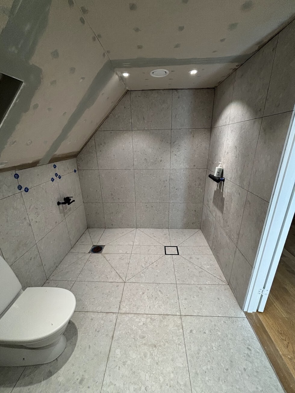

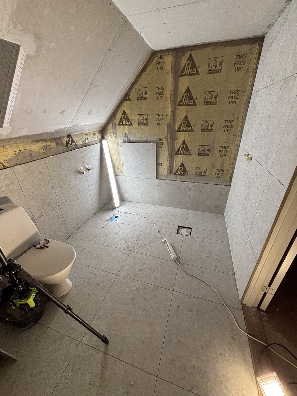

Äntligen är plattsättningen klar i badrummet!
Nästa steg blir att köra VT system på snedtaket och måla taket... efter det rensa och foga alla fogar.
Vattnet är temporärt inkopplat och provkört, inga läckage än iaf

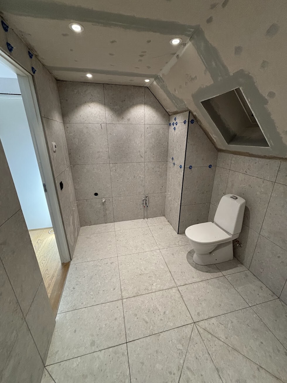

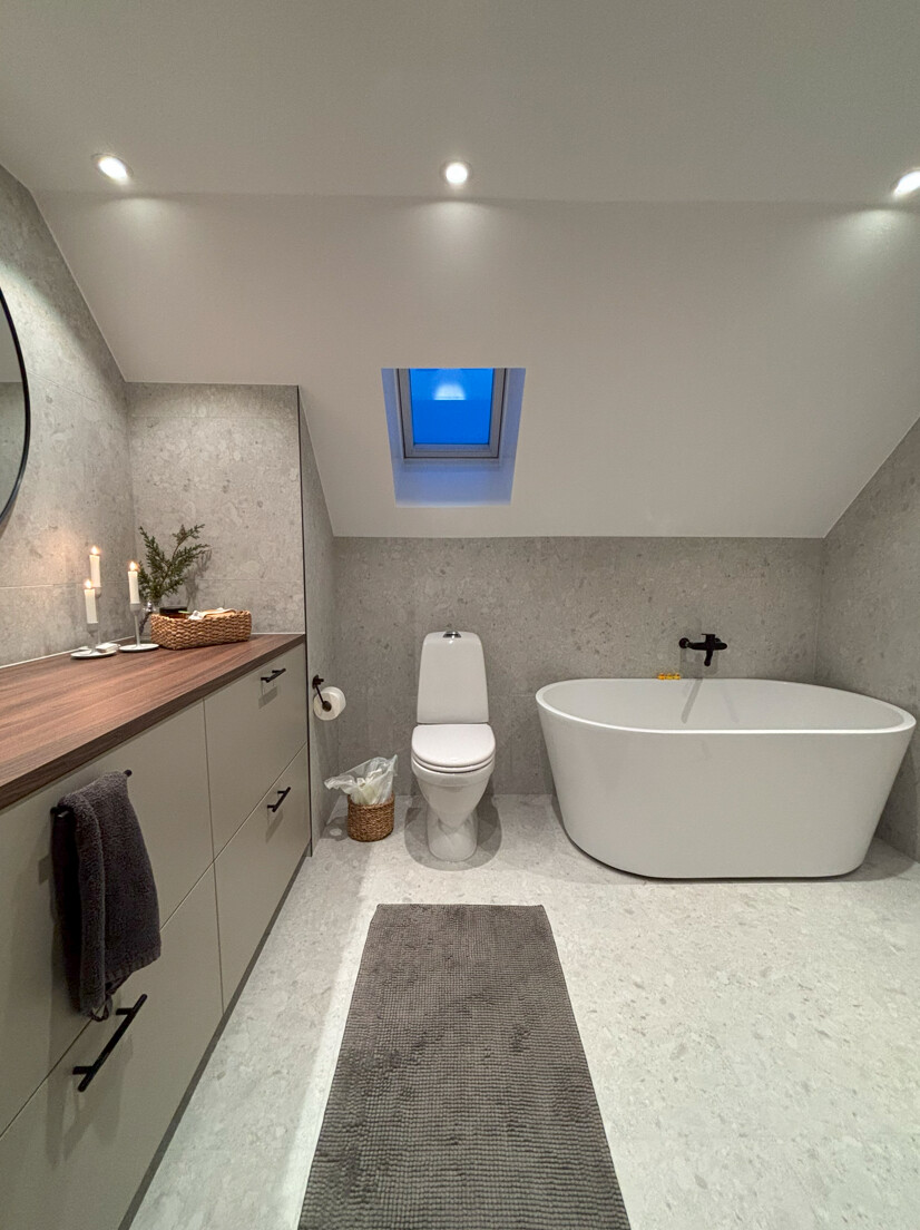

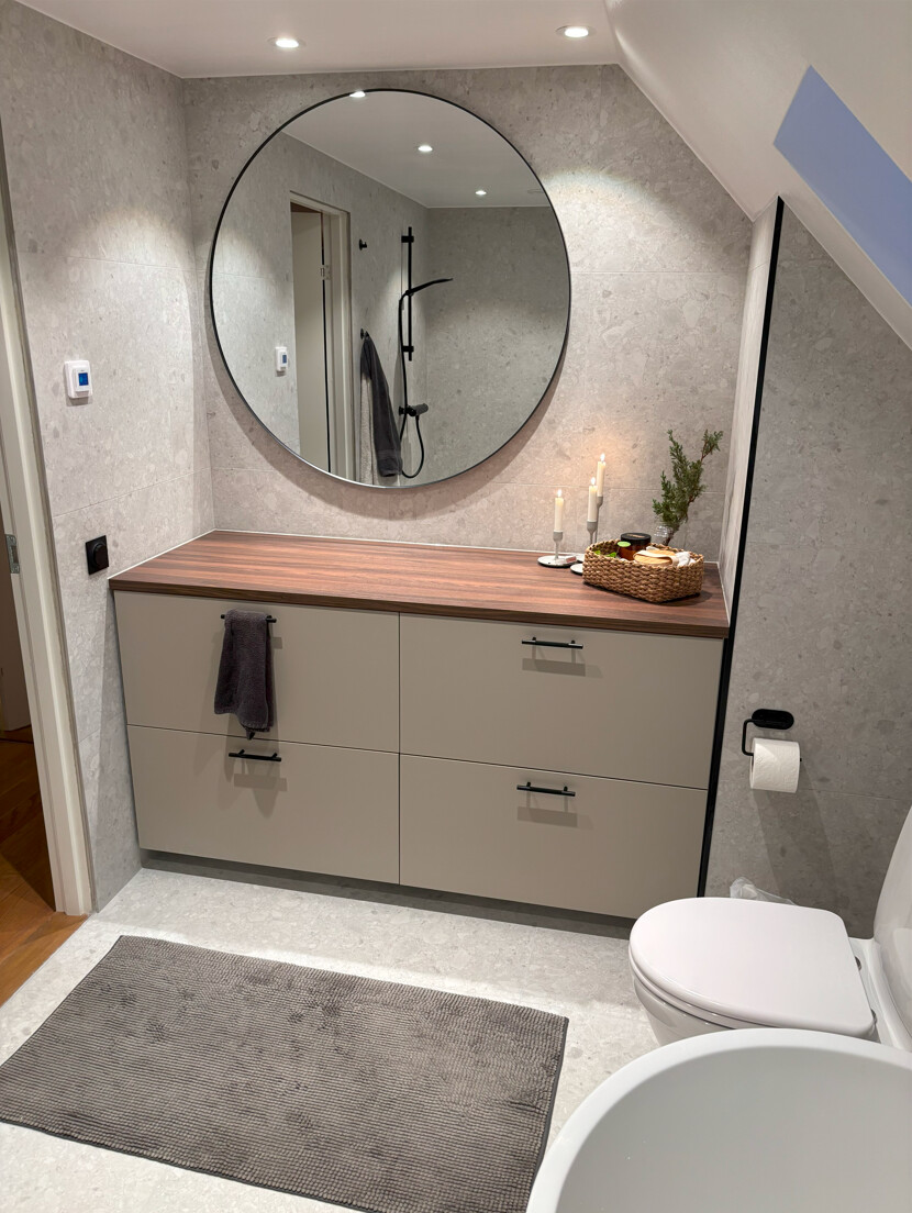

Körde ett race i mellandagarna och fick badrummet klart till ca 95%, kvarstår någon liten list, duschdörr/vägg i glas och ett handfat som vi ska gjuta i betong (med en 3d printad form, mer om det kommer senare).
Blev Nordsjö VT system på hela snedtaket (tassoväv med finstruktur) och samma grundfärg+färg i taket.

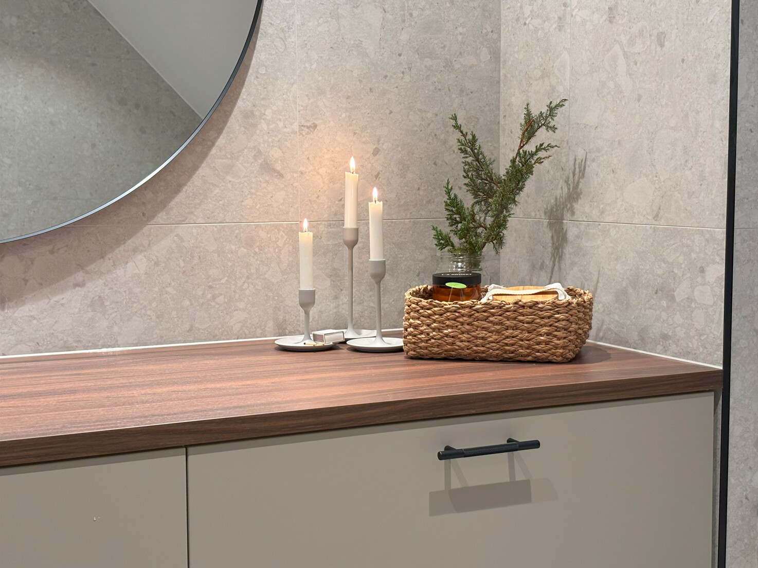

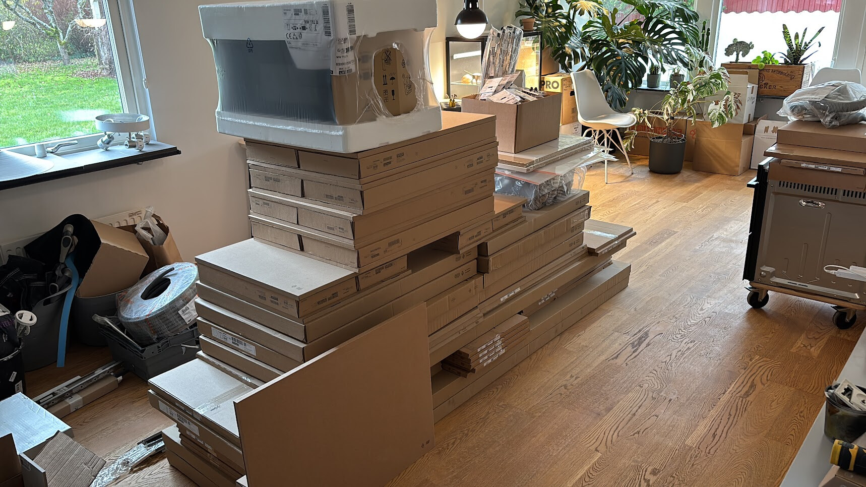

Vi har kört på Ikea Metodskåp för kommoden, så det är rejält med förvaring. Vi kommer nog att sätta en hänglampa till höger om spegeln. Det framtida handfatet kommer att centreras med spegeln (som även är centrerad med golvbrunnen i duschen och den resulterande delningslinjen i klinkern.

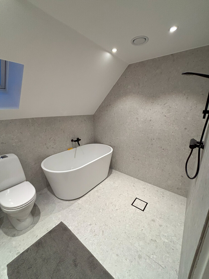

Blev inte så många processbilder på det sista men här kommer lite bilder på resultatet, blev ändå väldigt nöjd med tanke på att det är första gången jag gör ett badrum (inga hantverkare förutom golvvärmeslingan)
Vi har även satt igång med köket nu då det gick lite snabbare än tänkt att sälja det gamla, mer bilder på det kommer snart...

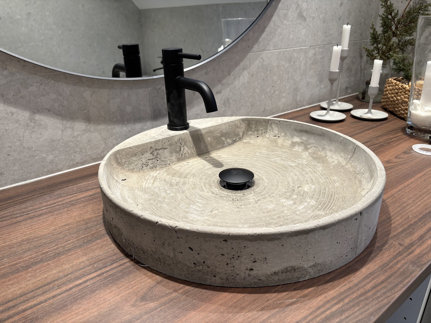

Det efterlängtade handfatet!

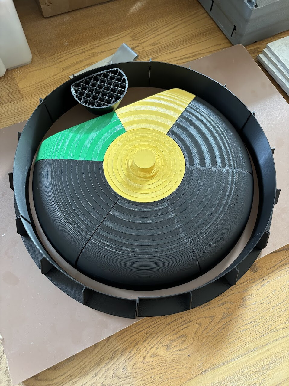

Vi ville ha något unikt till badrummet och bestämde oss därför för att göra ett eget handfat. Formen designades från grunden och 3D-printades hemma. Därefter gjöt jag det i fiberarmerat flytspackel.

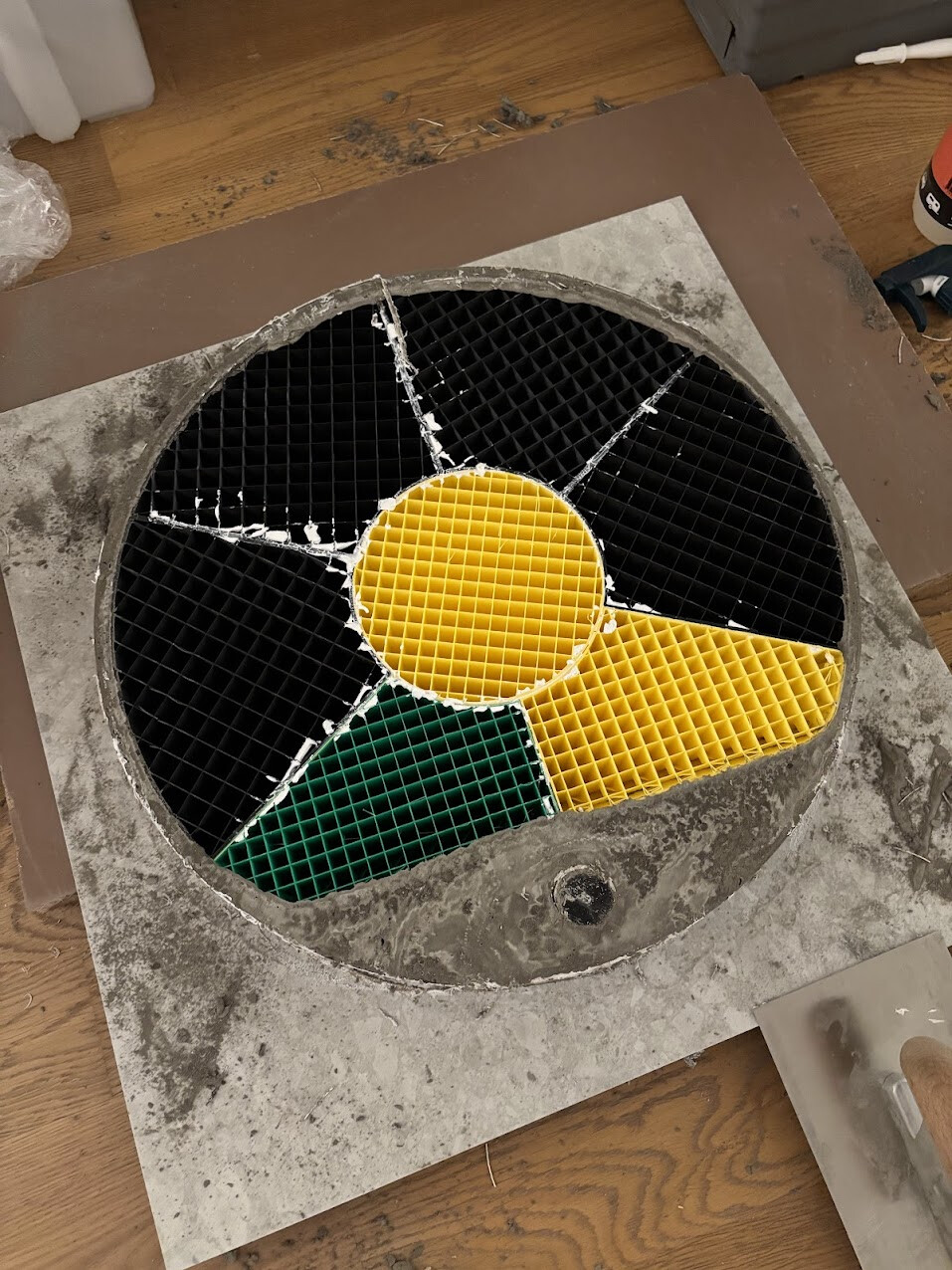

Bilderna visar hela resan:
Formen färdigprintad och klar.

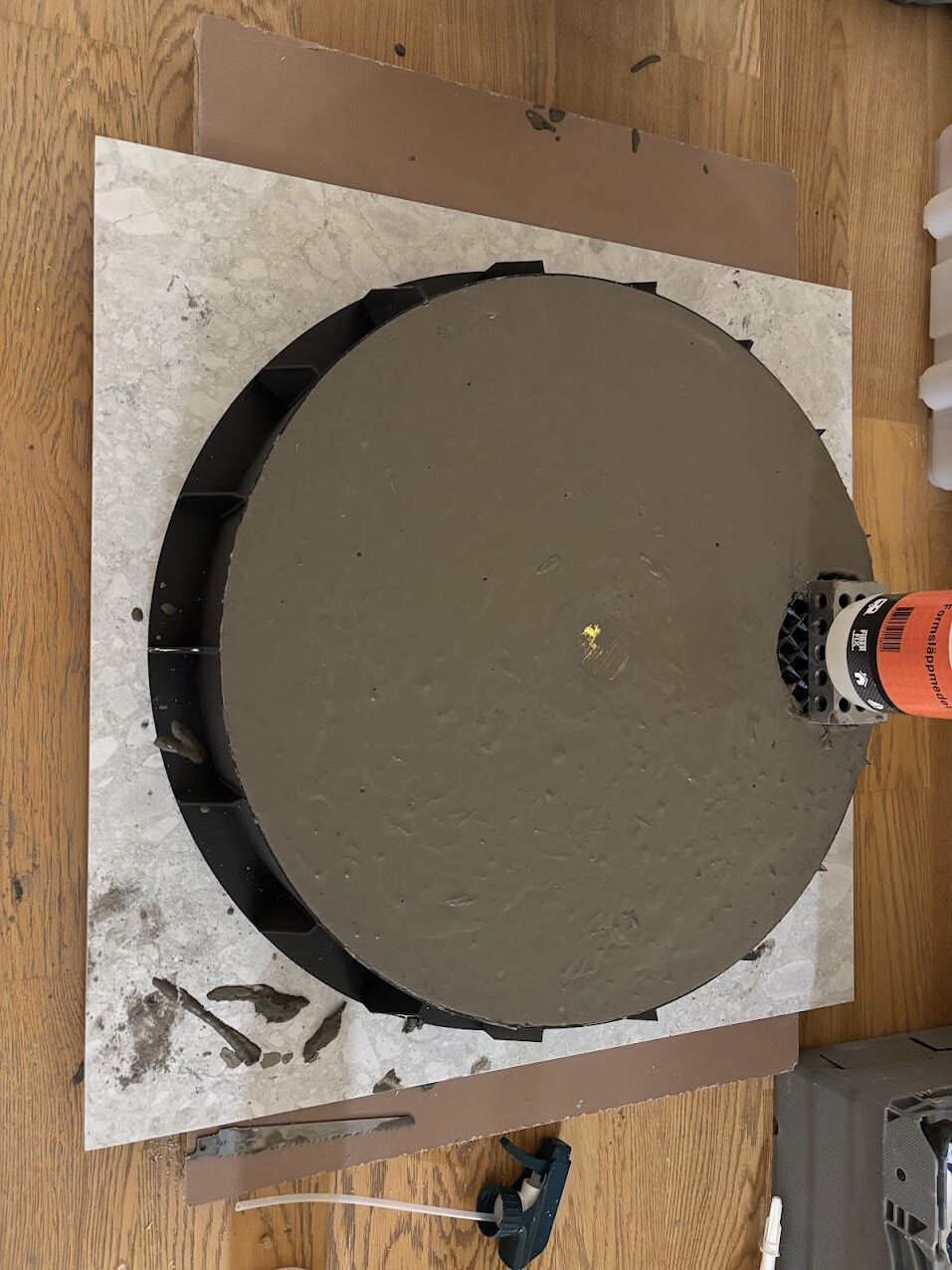

Pågående gjutning – använde mig av en överbliven klinkerplatta som bas.
Efter gjutningen – yttre formen togs bort och hela paketet vändes upp och ner för att frigöra handfatet.
Slutresultatet! Lite grövre än jag hade tänkt i utseendet, men planen är nog att justera lite dimensioner och gjuta ett nytt framöver. Man får se detta som en första prototyp.

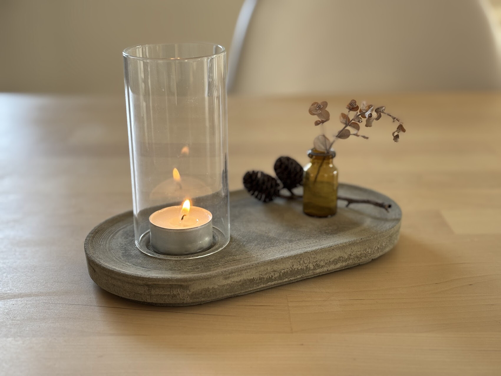

Passade även på att designa och gjuta en liten ljusstake med samma metod

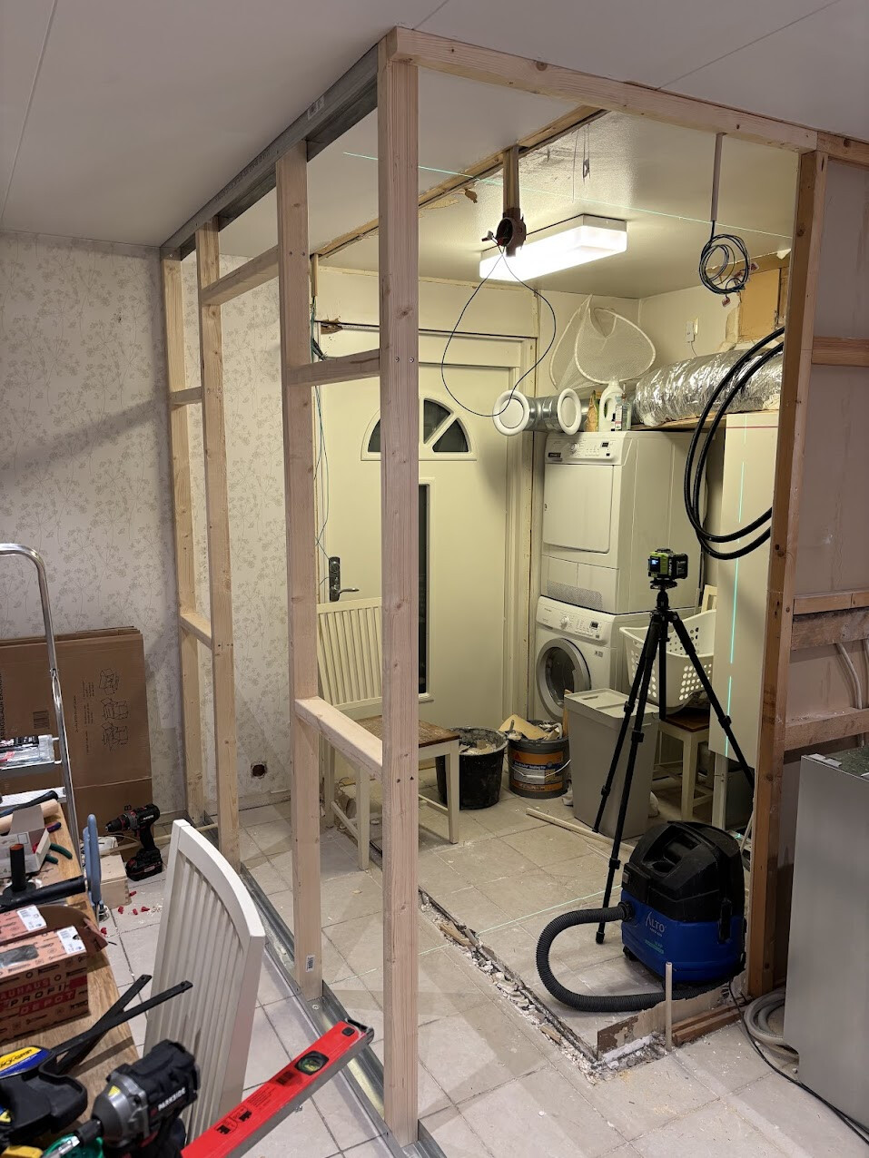

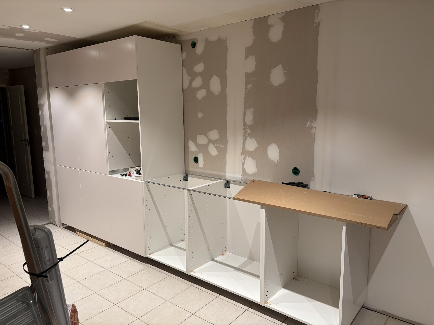

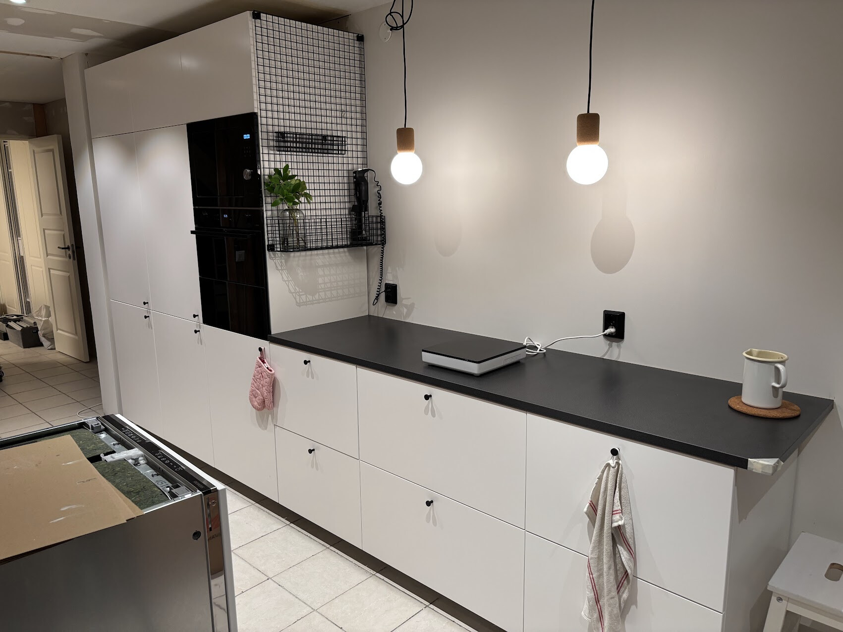

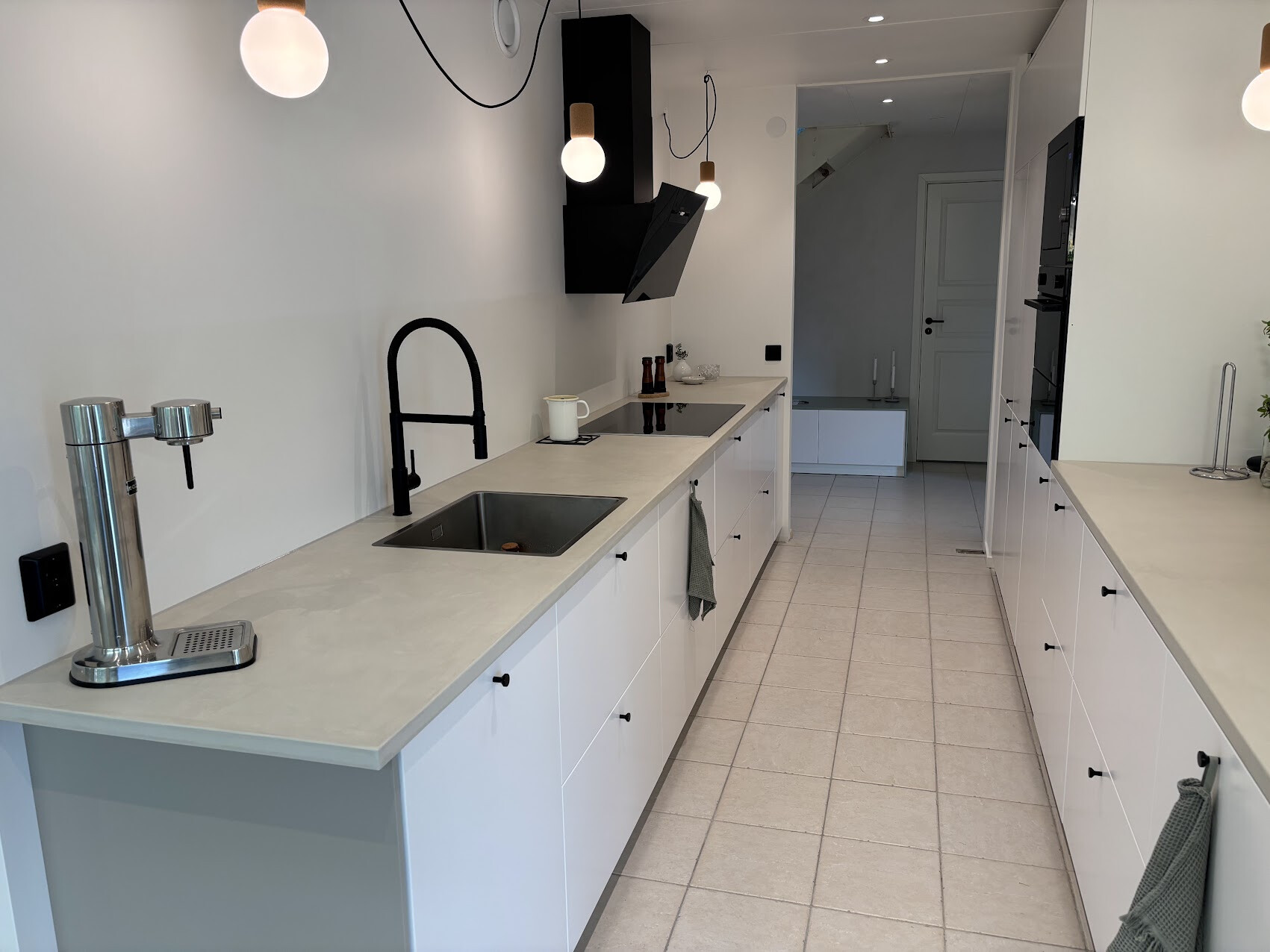

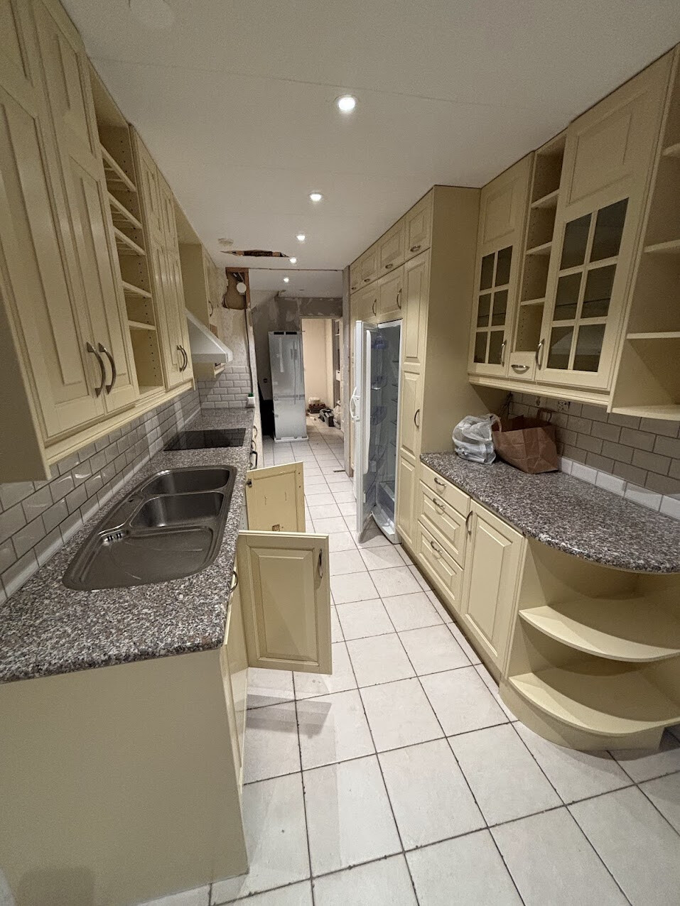

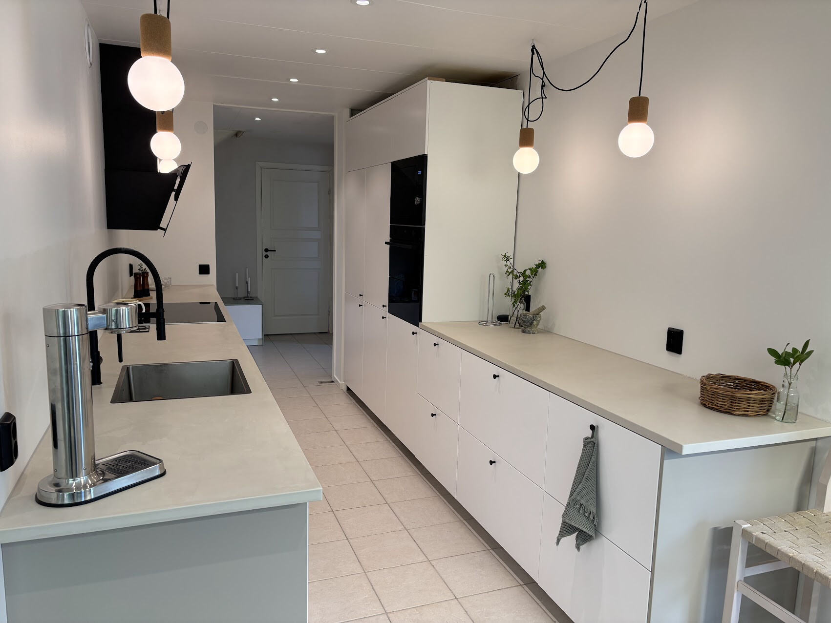

Vi kör på med ett inlägg om köket direkt!
Före (inte riktigt vår stil

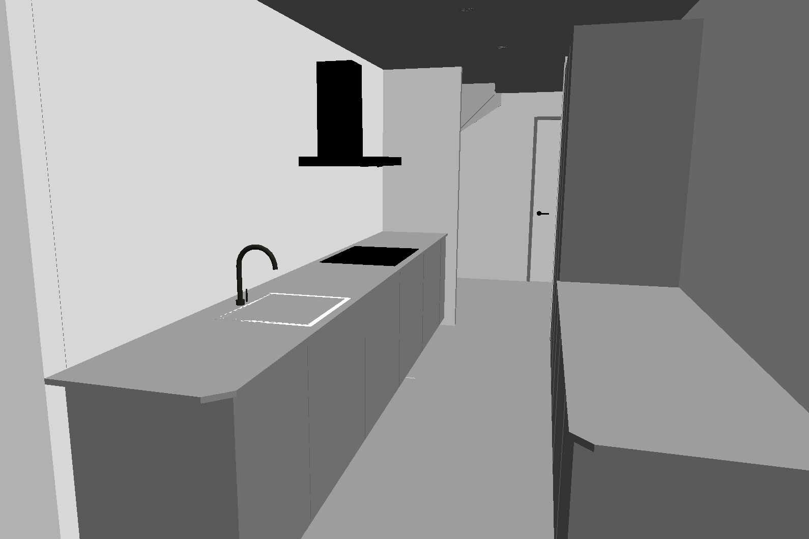

Planen:

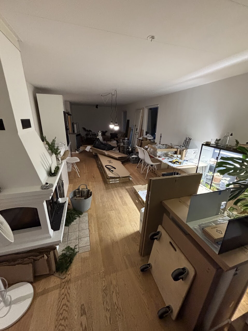

Vardagsrummet var kaos ett bra tag...

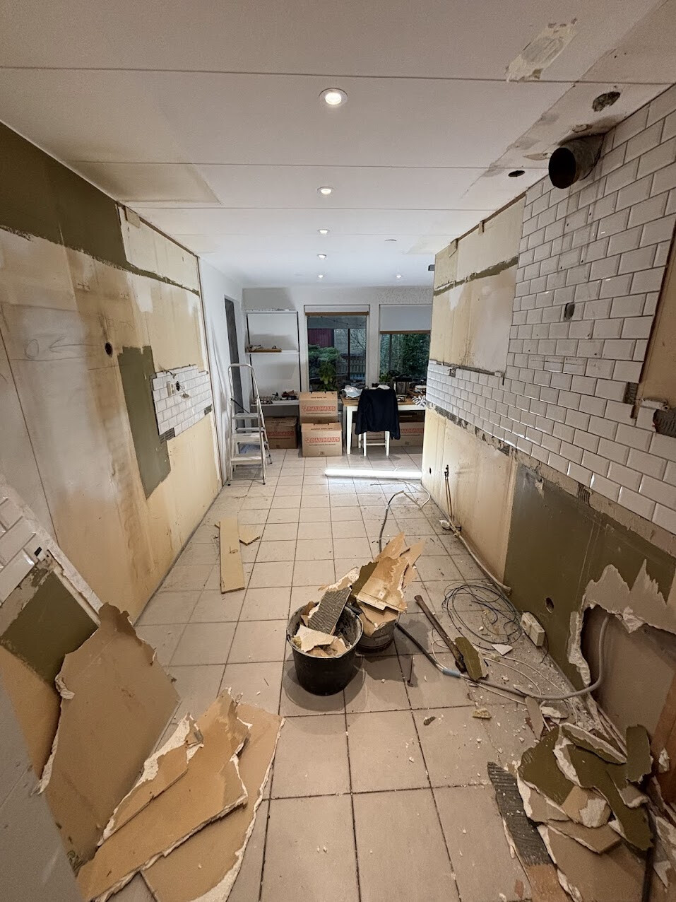

14e december så kom någon och köpte det gamla köket och vi började riva bort allt resterande samma dag.
18e december hade vi fått upp nytt gips, och stommar på ena sidan för att slippa stå i vardagsrummet med det tillfälliga köket.
23e va det redo att användas

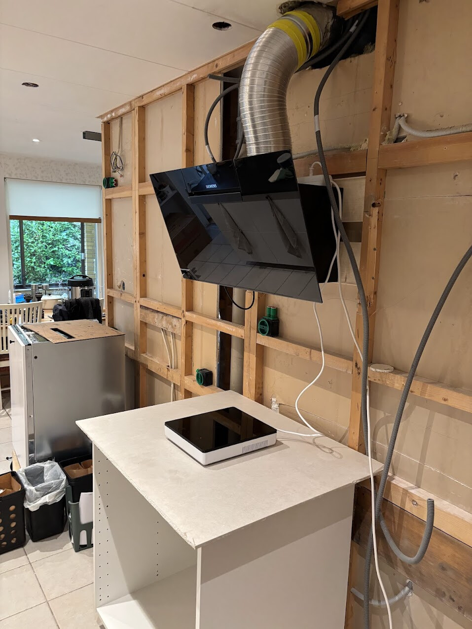

Vi tröttnade på stekos och gjorde en temporär lösning på andra sidan:
Vi passade samtidigt på att förlänga väggen in mot grovköket för att få lite bättre yta där inne till t.ex. städskåp och förvaring.
11e januari började det likna ett riktigt kök igen

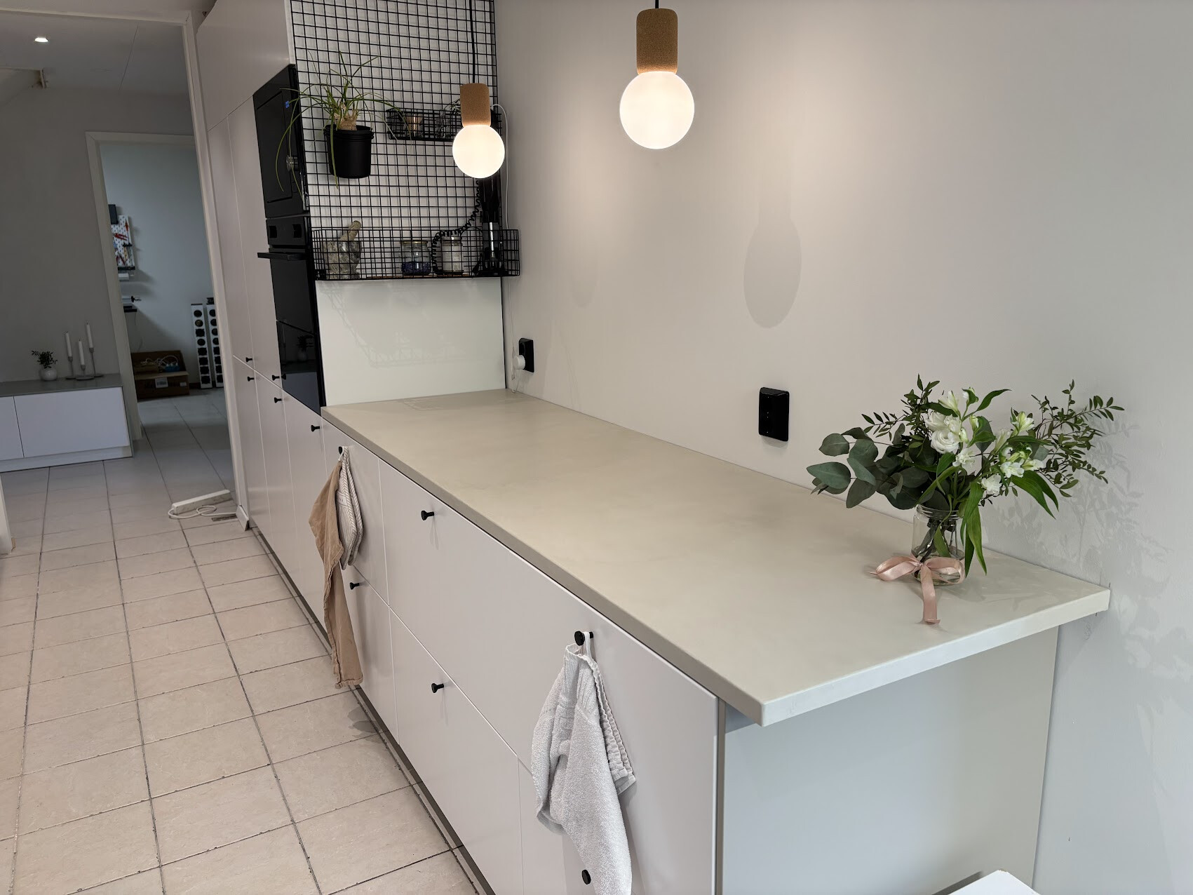

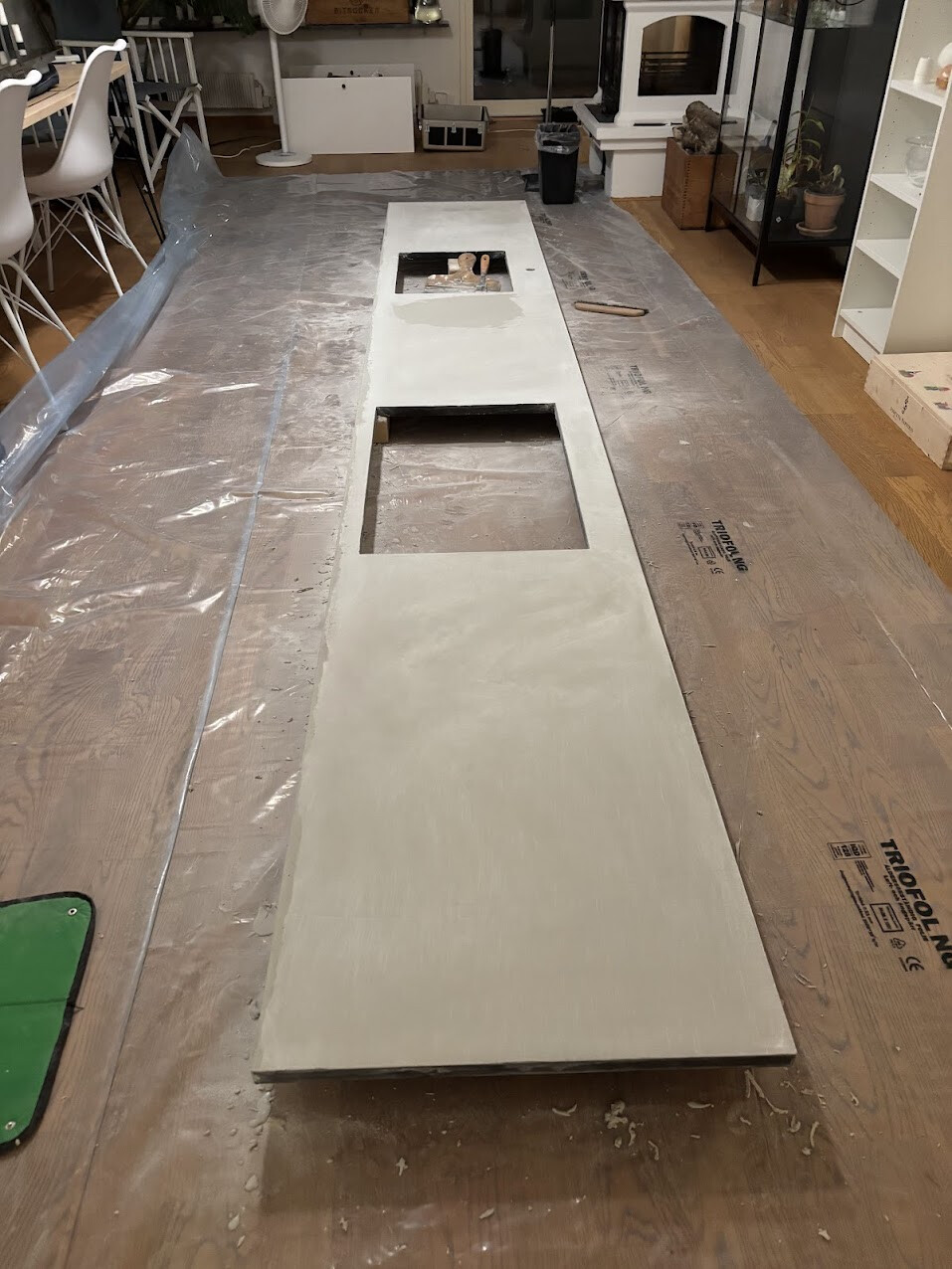

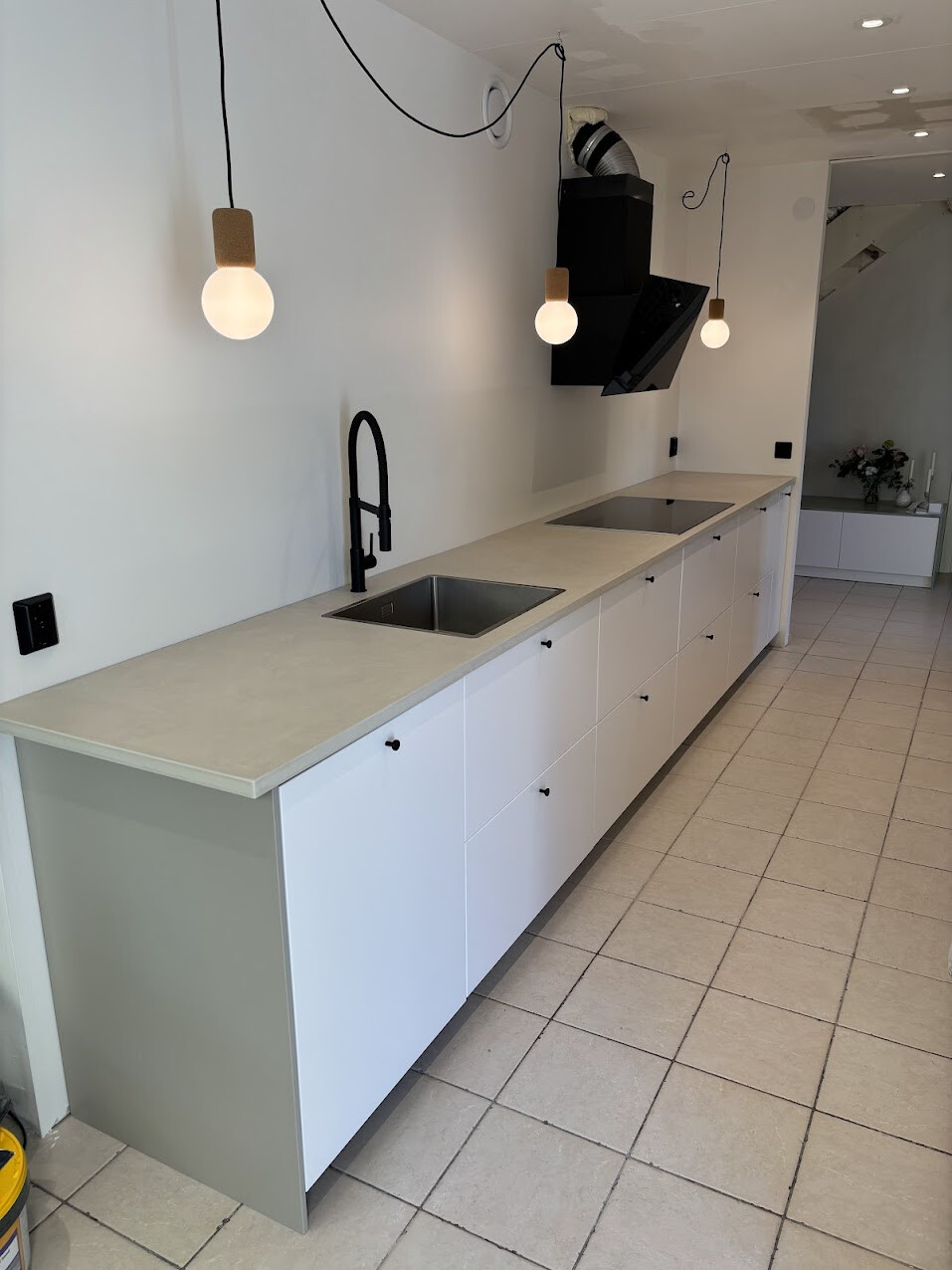

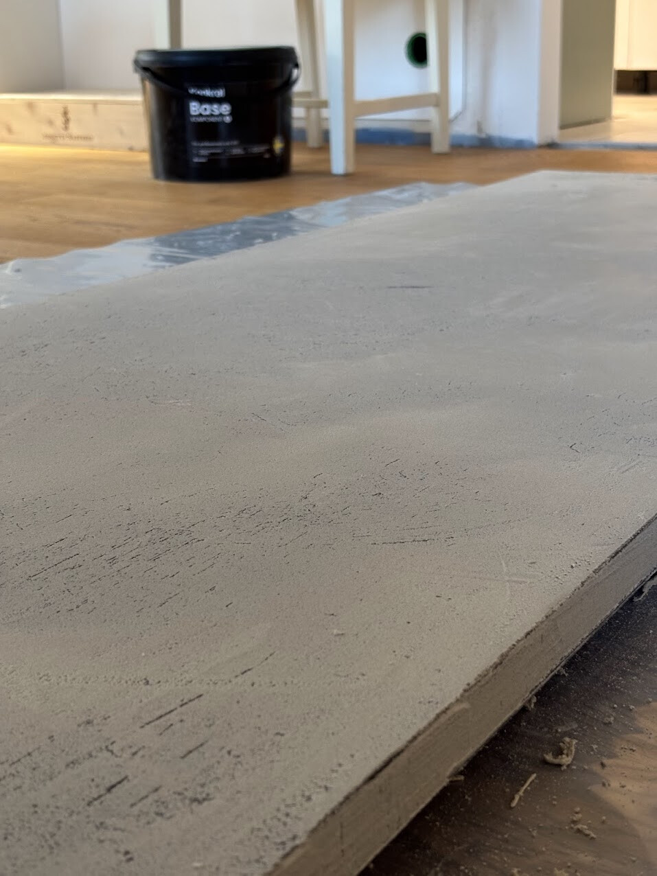

Bänkskivorna byggde vi upp av laminatskivor som sedan behandlades med microcement för att få ett mer minimalistiskt och slitstarkt resultat. Det var lite knepigt att hitta något prisvärt alternativ för en 4.1m sammanhängande bänkskiva annars.

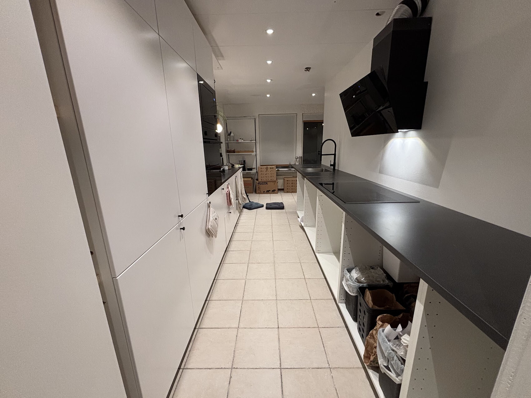

Stilen blev betydligt mer avskalad och modern jämfört med tidigare, exakt den känslan vi var ute efter!
Än är det lite småfix kvar, som lister och smådetaljer men här är det "färdiga" resulatatet.
Inte helt nöjd med knopparna, så de kommer förmodligen bytas ut. Det ska upp en täcksida bredvid ugn/micro. Inte helt säker på om vi sätter upp gallergrejen där då igen den är lite för bred. Men nu är det mest inredning och mindre bygg kvar i köket!

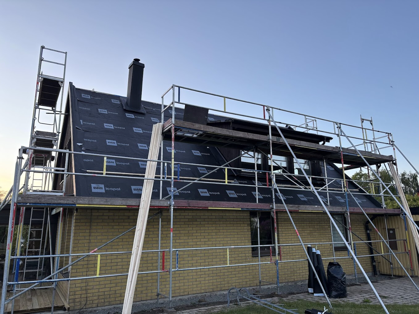

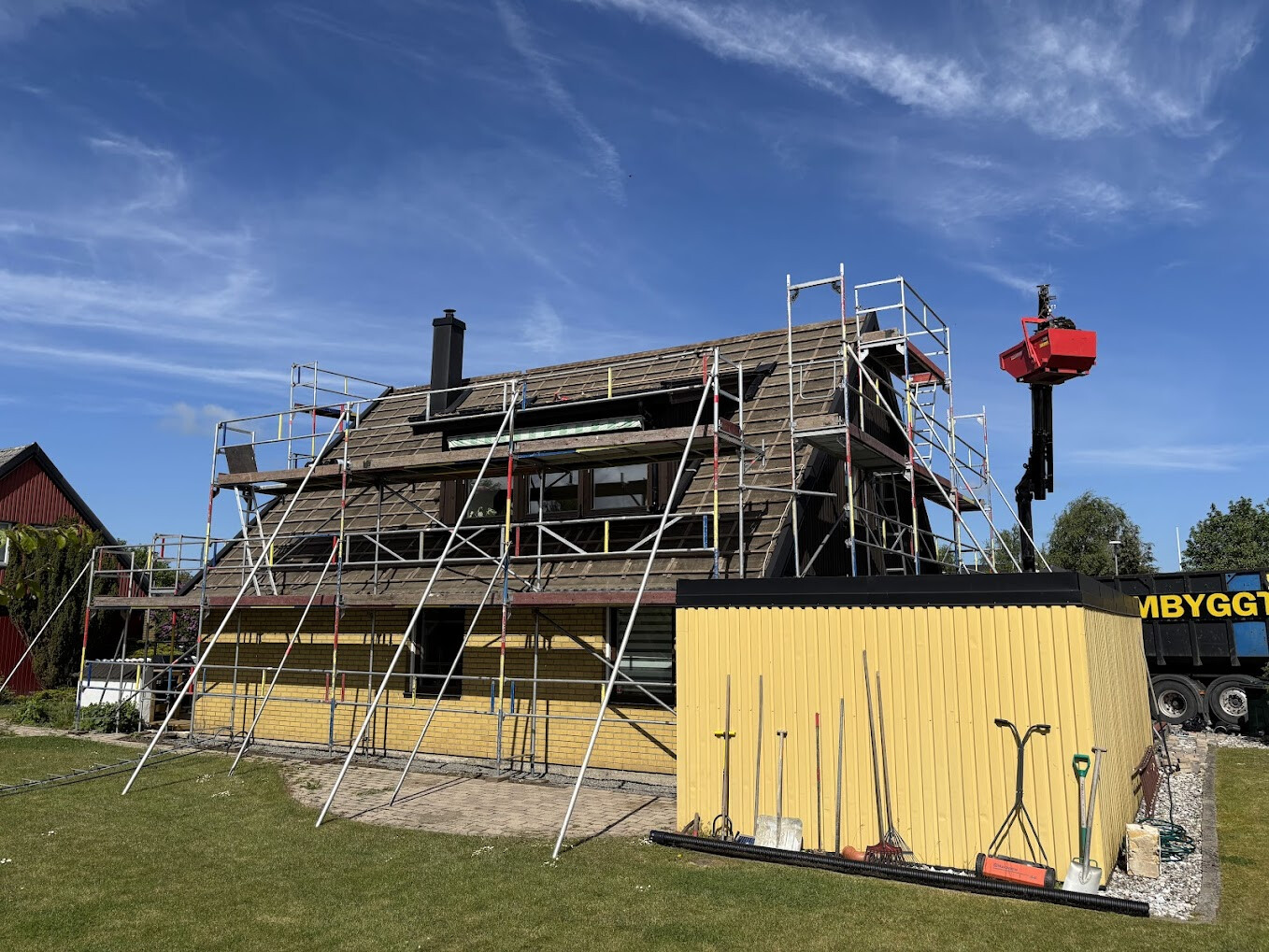

Takbyte på gång!

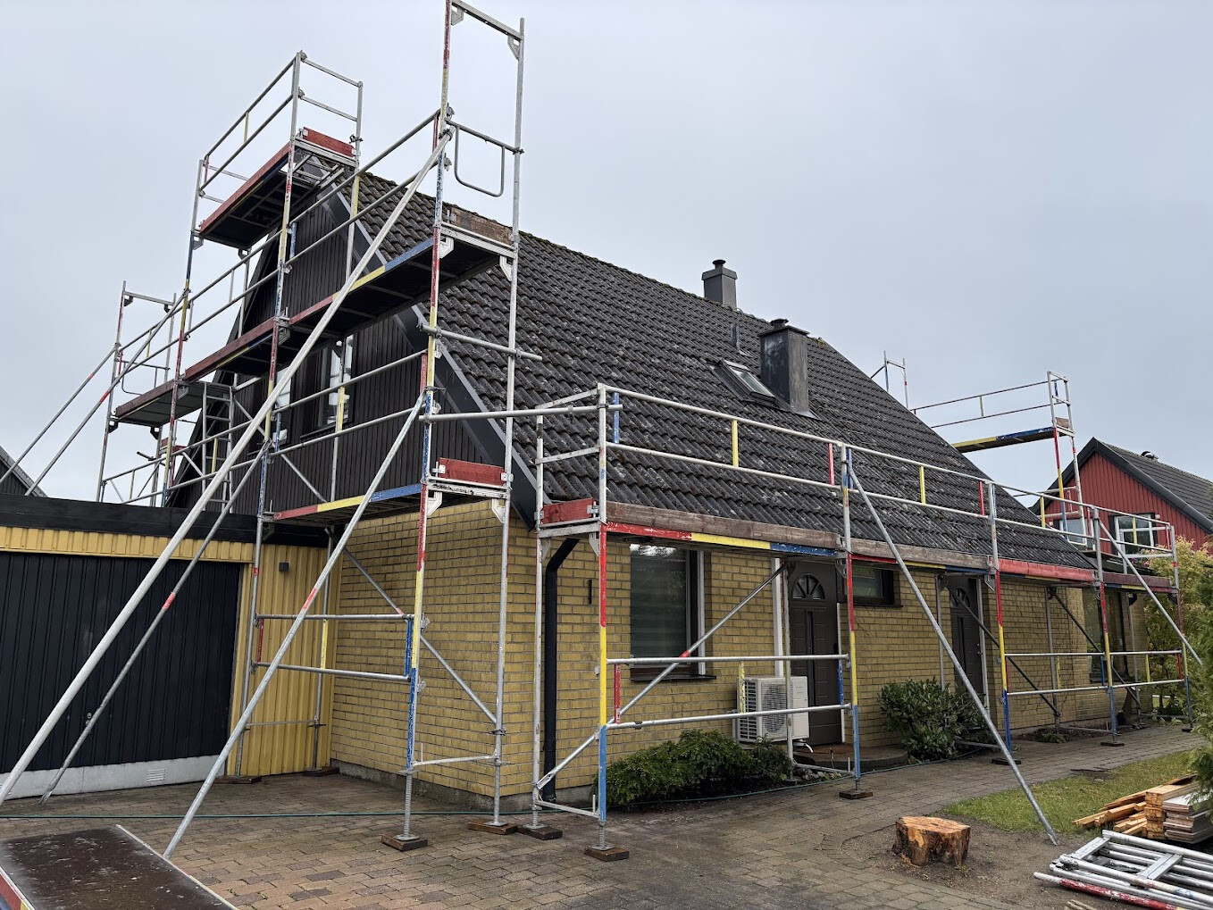

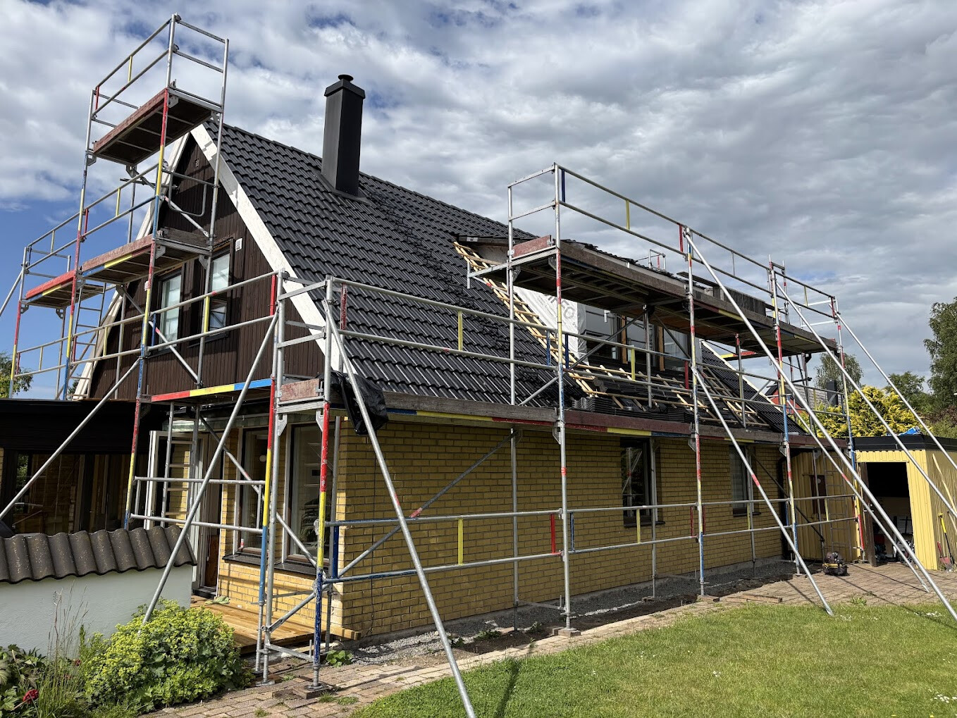

Hoppar lite framåt i tiden och nu befinner vi oss i nutid igen. Vi fick en väldigt bra offert på takbyte som vi accepterade, priset blev detsamma som worst-case jag hade budgeterat om vi gjorde det själva. Att slippa allt det arbetet plus 30års garanti gjorde valet självklart.
Gamla taket med ställning byggd:
Pannorna avplockade med kranbil:
Ny papp:
Nu är dom i sista etappen med plåtdetaljer, takfönster och andra detaljer:
Ny papp:

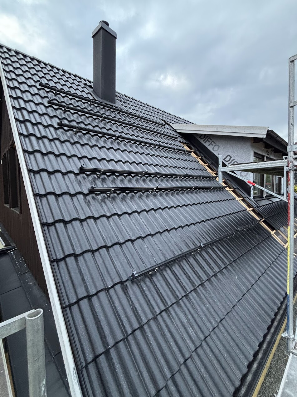

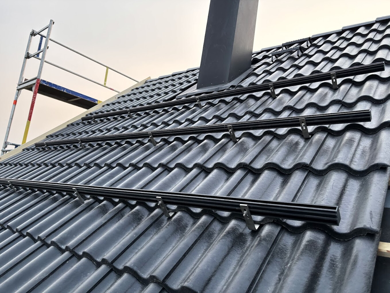

Solceller!
När det ändå stod en ställning på plats så passade vi på att börja ett arbete som vi egentligen hade tänkt att ta på semestern i augsti, nämligen att börja montera solceller. Lyckades komma över en pall (36st) med 395w paneler på auktion för ett bra pris. Elektrikern har fixat föranmälan och även beställt både växelriktare och batteri (14kWh). Hela montagesystemet hittade jag begagnat vilket också blev billigt
Börjar med att sätta 8st paneler till vänster om kupan. Får se om vi sätter fler på tex garagetaket senare.
Totalt landar kostnaden på ca 55000kr med allt inkluderat. Men då monterar vi så mycket vi får själva!

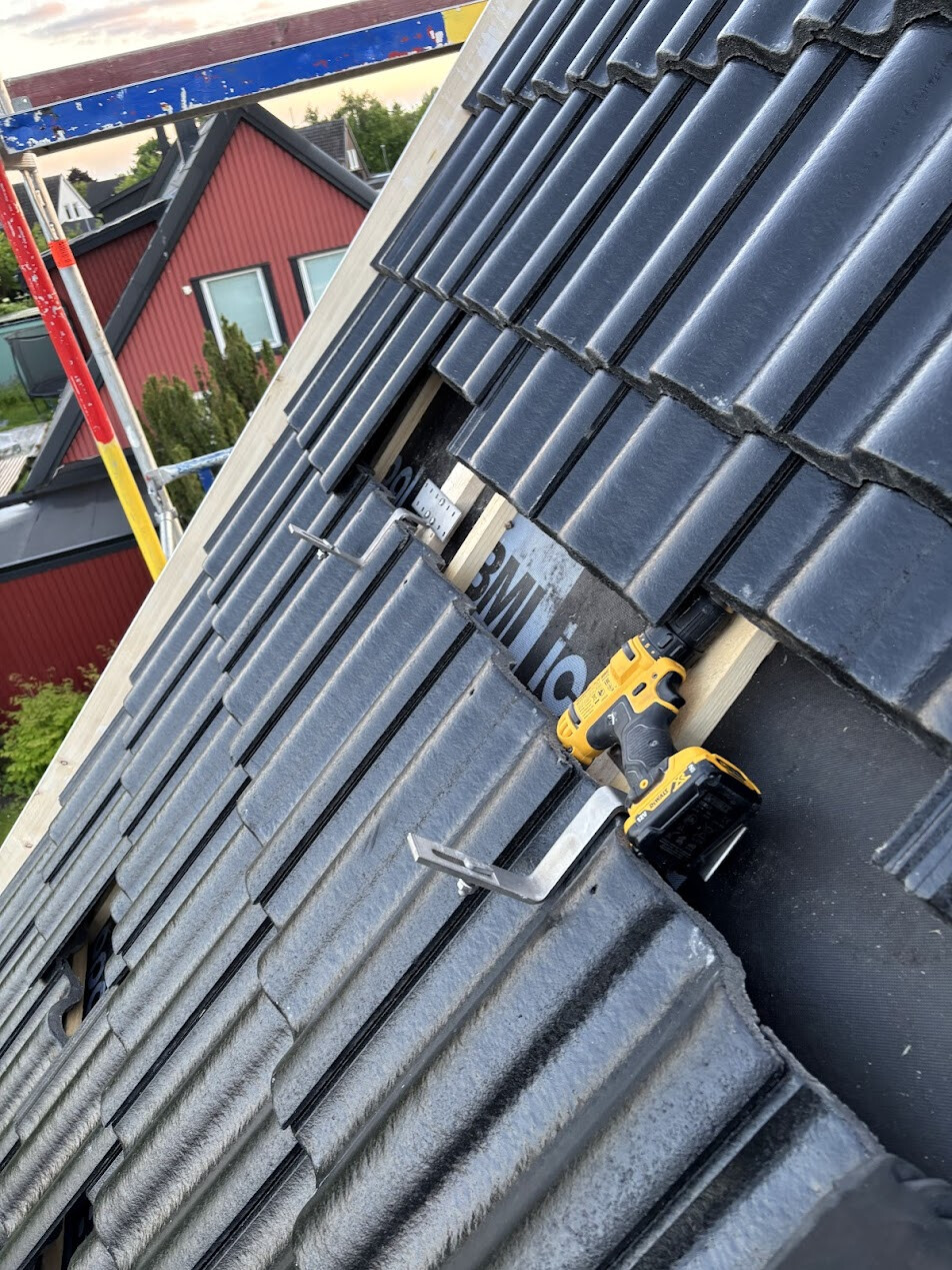

Sätter fästen i ströläkten:
Fick upp de tre första skenorna i tisdags efter jobbet:
Resterande fästen och skenor sattes upp igår efter jobbet:
Inte superkul att jobba uppe på ett 45gradigt tak... men man vänjer sig ändå ganska snabbt. Nästa steg är att lyckas få upp panelerna på något smidigt sätt och sen kommer elektrikern.

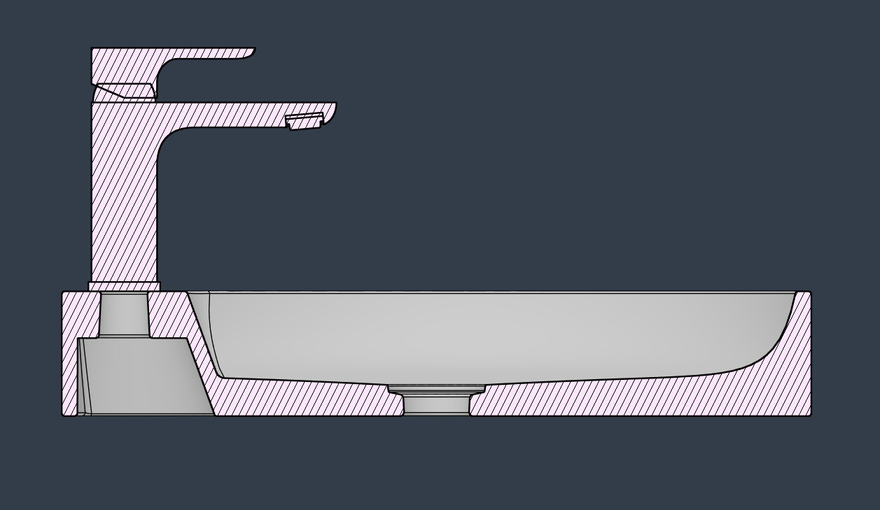

Imponerande arbete ni gör och vilket tempo! Lite nyfiken på handfatet, hur tjockt gods är det i botten och sidorna samt har du behandlat det på något sätt? Funderar på att göra egna handfat (och senare bänkskivor till köket) men får inte riktigt klarhet i hur man bäst ytbehandlar för att undvika fläckar av alla dess slag.
Lasse
Lasse
Hej Lasse, tack för dem fina orden.L LasseR skrev:Imponerande arbete ni gör och vilket tempo! Lite nyfiken på handfatet, hur tjockt gods är det i botten och sidorna samt har du behandlat det på något sätt? Funderar på att göra egna handfat (och senare bänkskivor till köket) men får inte riktigt klarhet i hur man bäst ytbehandlar för att undvika fläckar av alla dess slag.
Lasse
Här kan du se handfatet i genomskärning:
I botten av handfatet kring ovankant av silen är det ca 20mm, och där silen är nedfälld ca 14mm. I bakkant vid blandaren samt kanten uppe på handfatet är det tunnaste godset 10mm.
Det bästa sättet att ytbehandla är med 2K polyuretan, används tex som ytbehandling för mikrocement (Tex. Konkral Sealer Elite+), så det är väldigt hållbart.
Jag har även testat med 1K parkettlack (klarlack), vilket verkar funka bra än så länge, men kan inte svara på hur det står sig över tid.
Är det en köksbänkskiva så hade jag nog tagit något som är gjort för ändamålet och man vet är ok i kontakt med livsmedel, typ 2K PU.
