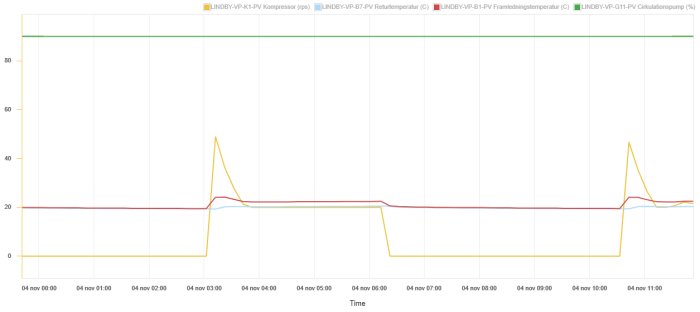

Såhär ser iaf parametrarna/värdena ut nu:
Graf med flera linjer som visar tidsseriedata, med spikar i enkelte variabler, tidsstämplade över ett dygn.
Det är betydligt längre körningar på kompressorn, mycket lägre rps på den än tidigare (20 nu vs 50 innan).
Framledningstemp när kompressorn kör är till en början 24C men går snabbt nere till ca 22c, returen är nästan konstant runt 20c.
Men ska verkligen virkpumpen ligga på 90% konstant?
Just nu har jag satt att kompressorn ska starta vid -300 gradminuter. Är det normalt att justera ner värdena så mycket som jag gjort nu? Kurvjusteringen är sänkt från 35 till 25 (går inte lägre), gradminuterna är sänkta från -60 till -300.

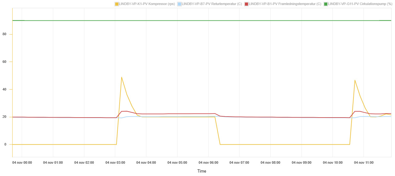

Ser ju mycket bättre ut, tom helt OK!
Ja cirkpumpar skall normal gå hela tiden ett system är i drift.
Min går på auto, när jag kör värme och varmvatten, och i vänteläge, går den på 40%
