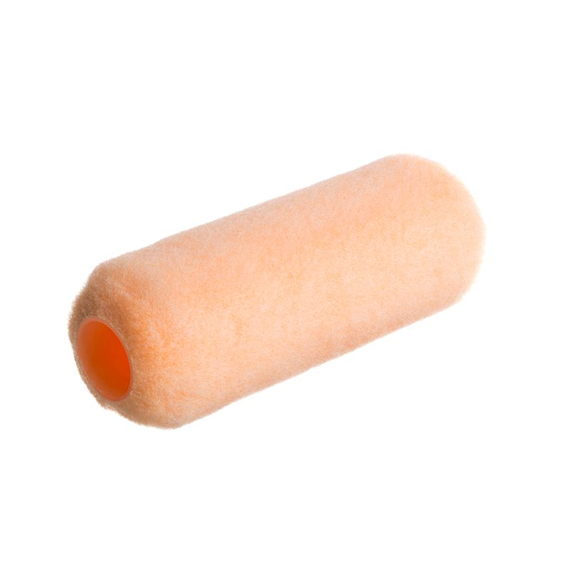

Grov roller till lim
https://www.byggmax.se/färg-inomhus/penslar-och-roller/midun-väggroller-p301297

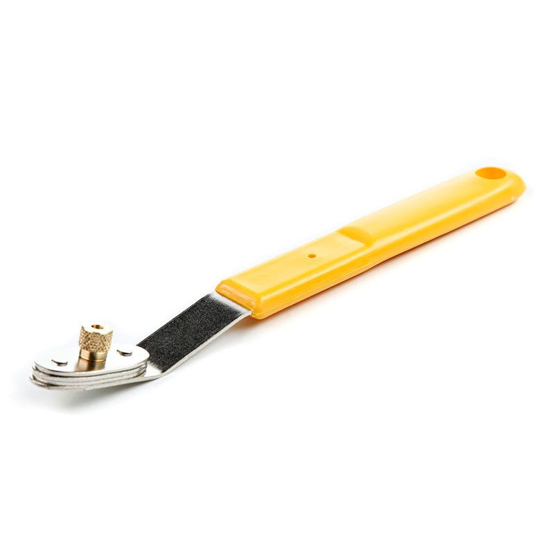

Tapetkniv
https://www.byggmax.se/verktyg/handverktyg-och-redskap/tapetverktyg/tapetkniv-p280916

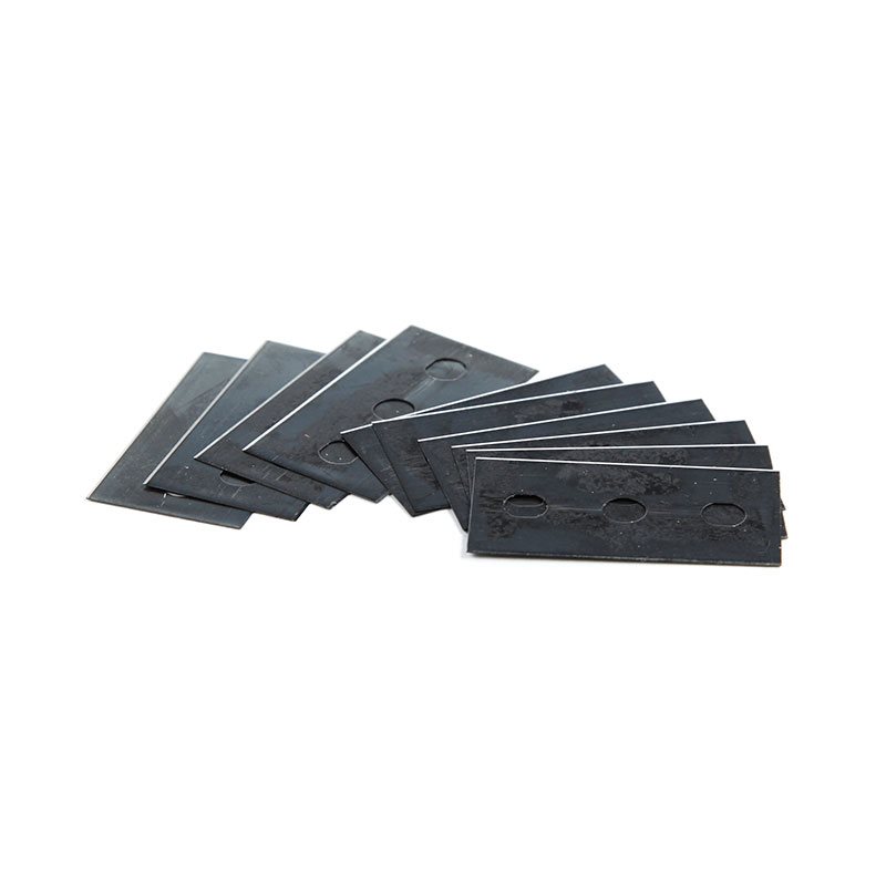

Blad till tapetkniv, 2 -3 paket
https://www.byggmax.se/verktyg/handverktyg-och-redskap/tapetverktyg/yrkesblad-10st-p280918

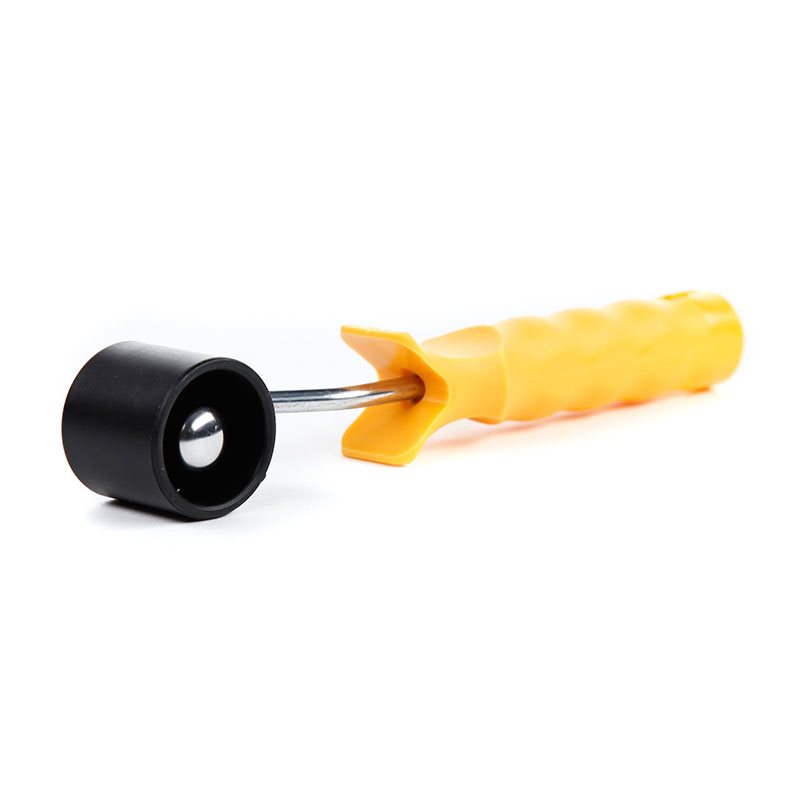

Tapetroller för där tapeterna möter varandra
https://www.byggmax.se/verktyg/handverktyg-och-redskap/tapetverktyg/tapetskarvrulle-p280904

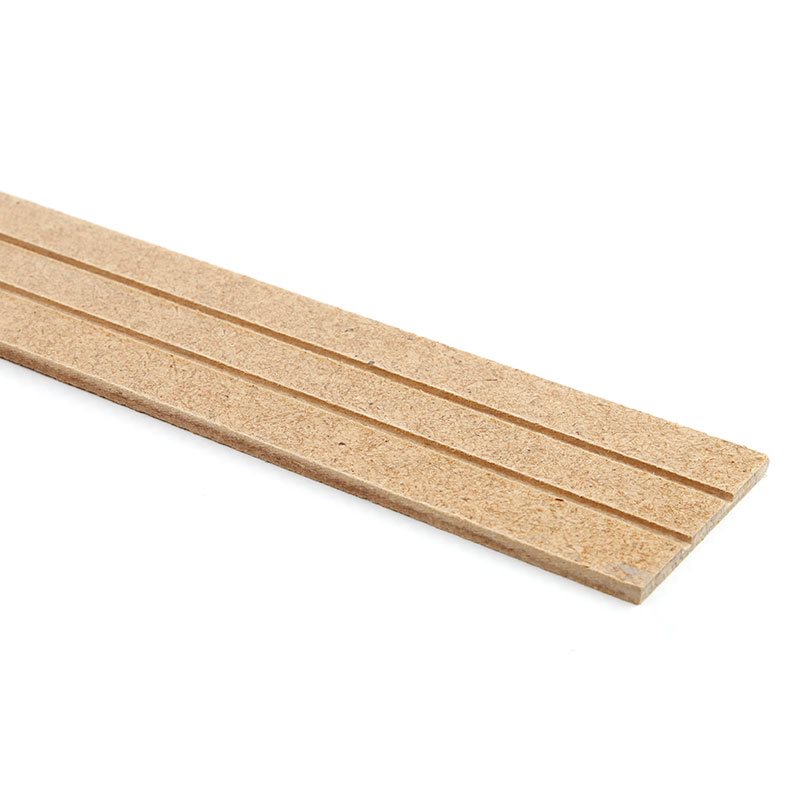

Tapetlinjal 1,5 m,m, lite osäker på denna, känns som man kan ta vilken annan bräda som.
https://www.byggmax.se/verktyg/handverktyg-och-redskap/tapetverktyg/tapetlinjal-p280910

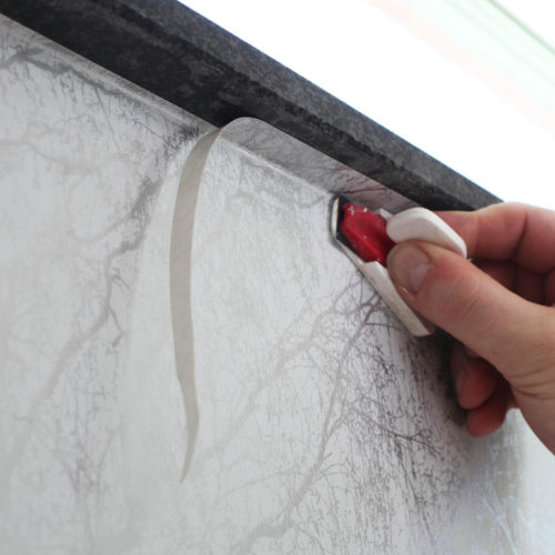

Menar du en sådan som denna :Mamusen skrev:Hej,
Jag har tapetserat en del och aldrig riktigt blivit kompis med den klassiska tapetkniven. För ett par veckor sedan så tapetserade jag om hallen och testade att köra med en sockelkniv. Fungerade väldigt fint och jag rekommenderar en sådan liten rackare varmt. Hade även en brytbladskniv till hands när behov uppstod vid vissa knixiga hörn.
Lycka till!
Skalpellkniv och brytkniv har jag. Men jag vet också att det är allt annat än enkelt att få raka snitt med dessa, speciellt om tapeten veckar sig runt avancerade former.Jarlsgård skrev:Tycker alla tips här är bra och låter mycket som de tillvägasätten jag själv har.
Förstår biten med att trixa runt knasiga hörn, fick göra det själv i vårat kök och där är mitt tips så enkelt som såhär = Skaffa en skalpell. Obeskrivligt skönt att arbeta med när man ska runda hörn och dylikt.
Angående tapetkniv så kan jag ärligt säga att det använder jag ALDRIG.. hatar dessa knivarna. Är så lätt att man råkar göra märke i tapeten med distansen på dem. Jag tar lösa rakblad, sätter en bit eltejp på ena sidan och arbetar med det så istället, finner det mycket enklare
Det sista tipset är som många varit inne på är att verkligen tänka igenom var du börjar tapetsera någonstans! Det är inte roligt att hamna i ett läge där det saknas 5cm och försöka trixa till en sådan bit. Försök att få ut fulla vårder, går inte detta så börja i mitten. Dörrar och liknande är sällan något problem då man tapetserar för dessa och sedan skär bort överflödigt så där slipper man fixa till en passbit innan utan man gör det på plats.
Man ska ju låta en lite bit gå upp på motsvarande yta, hur löser man detta utan en tapetkniv? Det blir ju ingen distans med en skalpellkniv och att skära på täckskivor och lister känns inte som en bra lösning, det blir snabbt fult.
Enkelt, rycker alltid listerna innansnowjim skrev:Skalpellkniv och brytkniv har jag. Men jag vet också att det är allt annat än enkelt att få raka snitt med dessa, speciellt om tapeten veckar sig runt avancerade former.

Läser att många skriver rikligt med lim till easy up tapet. En easy up tapet ska vara formstabil ska ej bli så våt att den riskerar att eftersvälla på vägen, då vill skarvarna kliva över varandra. Man räknar ca 0.7 lit lim till 4 våder, är det papperstapet ca 1 lit lim på 4 väder. Därav att man använder ett lim med mindre vattenmängd enkomt för easy up tapet. Du kan i stort sett börja var du vill med easy up tapet. Mätt vad som blir bäst, ibland kan man vilja börja i ett hörn för att slippa klyva våden. Då lodar man in o drar förbi hörnet 5-10 mm beroende på väggarnas rakhet o ev mönster på tapeten. Skarvrulle behövs bara till papperstapet. Använd tapetslätaren o limma lite förbi våderna du ska hänga slipper du kleta lim på redan uppsatt vad. Använd tapetsvamp o torka hela våden så slipper du blanka limfläckar o skarvarna blir fina.
