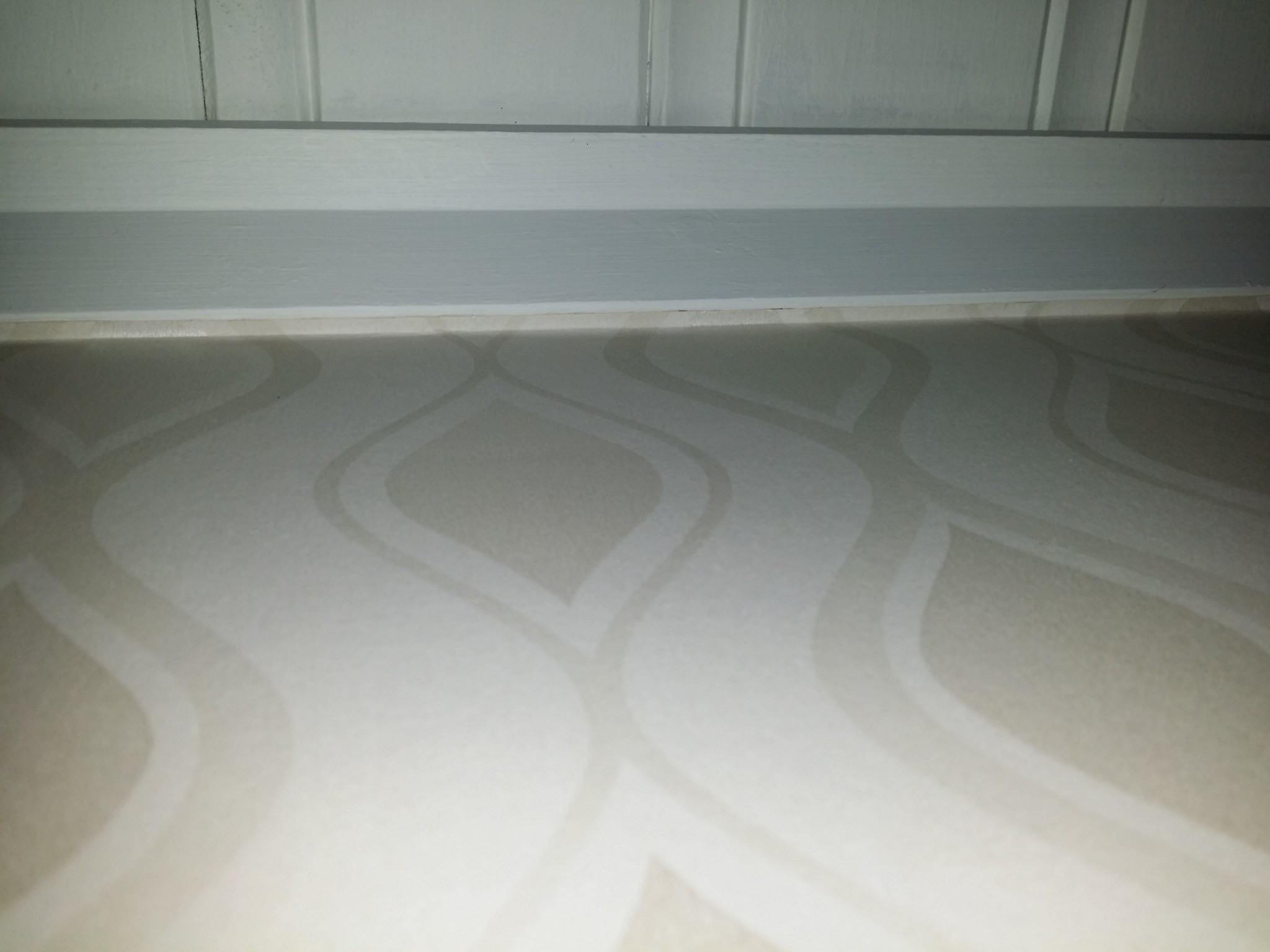

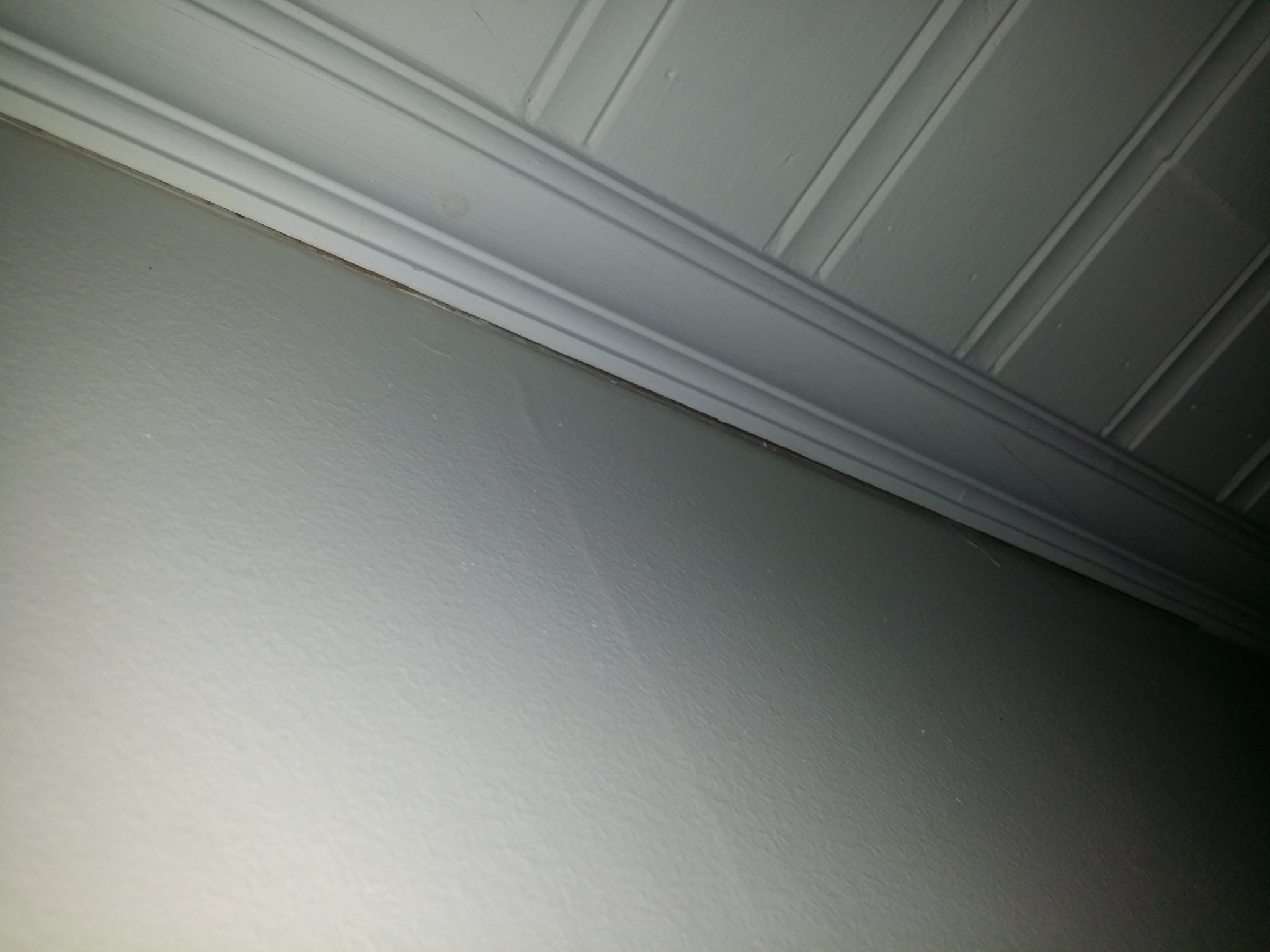

Här är listerna satta efteråt med glipor som följd, förvisso microlite på väggen men man ser problemet tydligt
Listat innan tapetsering, tätt och inga glipor
Lånar tråden lite då frågan att skära tapeten mot list eller ej är intressant. Jag har tapetserat både med listerna på plats och satt dem efter. Jag fick med en tapetkniv med både distanser och en liten vinkel som kan läggas mot listerna när man skär. Det ger en snygg böj på tapeten mot listen och perfekt passning. Men hur skär man mot listen? Jag tycker att bladet går in i listen, den syns så klart oftast inte då jacket är i kant med tapeten. Slinter man eller skär snett syns det däremot. Hur gör man?
Tricket är att bara skära genom tapeten
Ibland blir det så det är oundvikligt men det är sällan man går och tittar längs med taklister....
Man får se till att limma på listen och gnida den så att den fastnar emot listerna och ta det lugnt när man skär
