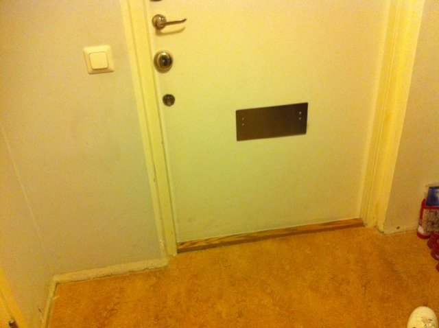

Jag har läst en massa och tittat på instruktionsvideor. Kom fram till att det här med att lägga golv inte är så krångligt. Har införskaffat laminat till hallen och oljad ek till v-rum. Verktyg finnes.
Och nu är det dags att sätta igång. Lister är borttagna. Golvet är platt. Väggen är rak.
Tänkte börja med hallen och laminatgolvet. Det (golvet) är från Byggmax: Antracit klinker 30x30cm.
Men nu uppstod några frågor som jag hoppas att jag kan få hjälp med:
1) Visst är det rätt att börja från ytterdörren och arbeta sig bortåt?
2) Det är en klinkerimitation. Visst borde väl då rutmönstret vara konstant? Dvs så att det det blir helt raka linjer hela vägen? Finns det någon särskild metodik för att få till detta? Det skiljer sig väl markant från att lägga en träimitation (det är nämligen bara träimitationer jag hittat instruktioner för).
3) Skall jag börja från höger eller vänster om ytterdörren? Eller har det inte någon betydelse?
4) Som synes på bilden nedan så skall golvet gå ut lite mot ytterdörren. Hur löser jag detta rent praktiskt, så att jag får så lite spill som möjligt?
Tack för hjälpen!

Finns säkert flera sätt, jag är inget proffs och har inte lagt laminat som ser ut som plattor men däremot har jag lagt en några golv med klinkers och en hel del parkett och laminat. Så här skulle jag göra utifrån det.
Dra en linje från ytterdörren som börjar i skarven mellan tröskeln och dörrposten på handtagssidan, använd snörslå tex sen lägger Du första raden längs med linjen. Då får Du en rak rad med plattor i linje med hur man ser golvet när man kliver in genom dörren. Sen lägger man ut mot sidorna, sista raden mot väggen får Du såga förstås och kan då kompensera för ev sneda väggar.
Lägg ut en rad på tvären längs med tröskeln innan Du ritar linjen så ser Du hur det passar, skulle Du få en stor bit längs ena väggen och en liten rimpa längs den andra och båda syns får Du ändra lite på första instruktionen och lägga lika stora bitar längs med väggarna.
Lägg hela plattor mot tröskeln och såga till dom som slutar mot väggen så Du får en rak skarv, det blir snyggare än att lägga småbitar mot tröskeln, det är dumt med småbitar just där man går mycket också. Spelar ingen roll från vilket håll du börjar, jag brukar börja där det syns bäst så jag säkert vet att det blir hela bitar där.

Oj, vad jobbigt det låter, Jan-Å. Att få en lång linje av palttor att hänga ihop rakt när man inte har nån vägg att spänna mot måste vara väldigt besvärligt?
Mitt förslag:
Att börja vid ytterdörren är helt okej, men börja i vänstra hörnet, det som syns på bilden. Lägg först upp bitar så du kommer förbi dörrposten. Mät upp hur mycket som behöver sågas av, tänk på att "klicket" mot tröskeln ska sågas av så att kanten där blir rak. Det är två bitar som blir lite pilligt med för att du ska såga hörn mot dörrposten, övriga sågas rakt av, bara "klicket" eller "klicket plus lite till.
I vänsterkanten får du ju såga bort "lagom mycket" på varje bit, det som blir över är skräp för din del.
Första raden är ju svårast, sedan är det bara att använda sin klickgolvssats och lägga rad efter rad, och vara noga med att skarvarna kommer i linje.
Om det är mindre än en halv bit som får plats på slutet finns ett sätt att kunna använda spillet och få lite lättare läggning på köpet: att börja varannan rad med 1/ bit och lägga omlott som man gör med avlånga klick-bitar. Smaksak, men det är då inte lika millimeternoga att det hamnar exakt rätt och det blir mindre spill.

Jobbigt? det är ju bara att lägga dom längs med linjen
men det kanske är svårare med sånt där laminat än med klinkers. Jag skulle göra så alla fall, jag vill ha plattorna rakt in från dörren, men man får väl lägga ut dom på golvet först och sen börja från väggen när man mätt ut hur dom ska ligga och sågat dom efter väggen i så fall.

Klinker är betydligt lättare att lägga som Jan-Å skriver men är det ett klickgolv som måste bankas ihop så fungerar det inte och många ggr kan du inte ens lägga ett klickgolv baklänges utan måste jobba från vänster till höger typ.
Då får man mäta ut så man hamnar rätt då och börja från väggen, ändrar inte grundidén om att ha hela plattor rakt in från dörren och lika stora bitar längs med väggarna.
Just det Paul, så är det förstås att klickgolv kan man bara lägga åt ett håll stämmer med dom jag lagt. Fast laminatplattor har jag aldrig lagt som sagt, föredrar klinkers.
