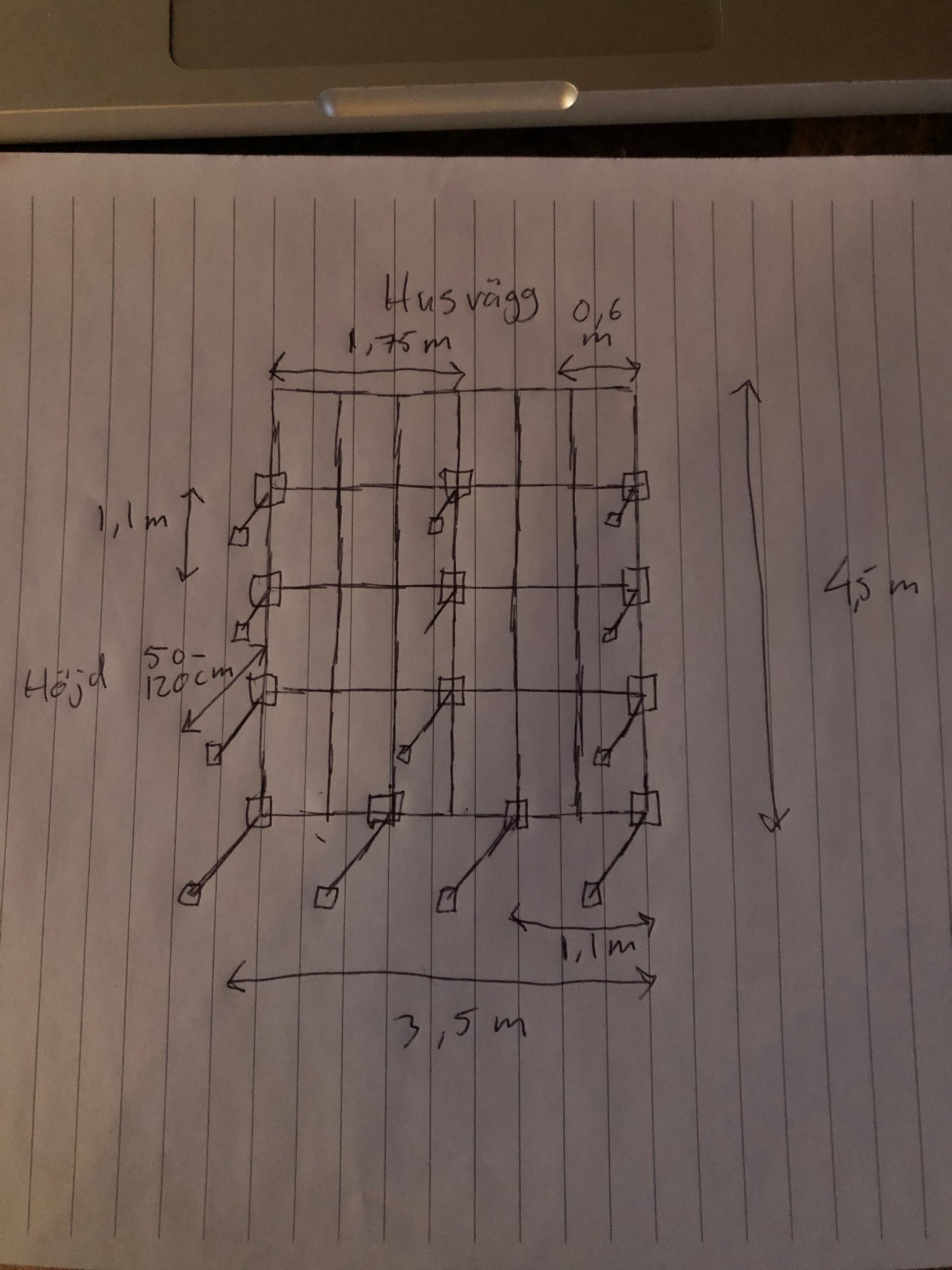

Tänkte bygga altan i sommar.
Detta är en ritning på altanen sedd ovanifrån. Reglar, stolpar och plintar.
Längden på stolparna kommer variera i och med att det sluttar neråt från stenväggen. Höjden vid husväggen blir 50 cm. Höjden kommer variera mellan 50-90cm, det står fel i ritningen.
Kommer använda 45x170 ntr/a c24 reglar, 95x95 stolpar och 50 cm höga betongplintar.
Går det att använda dessa stolpar? https://www.beijerbygg.se/privat/sv...8-46/byggregel-95x95mm-impregnerad-ntr-a-g4-3
De har ingen hållfasthetsklass men går de att använda ändå?
Kom gärna med förslag om något ser fel ut.
