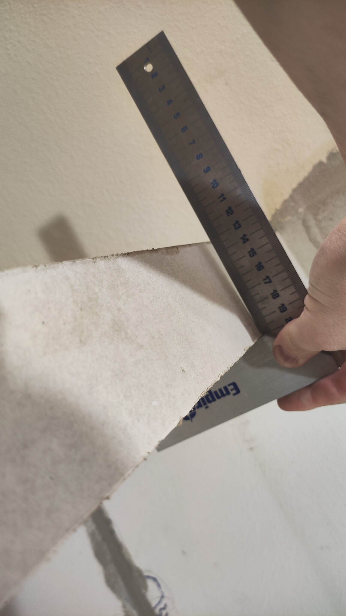

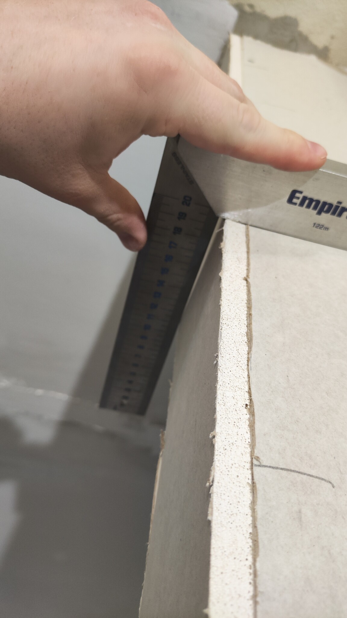

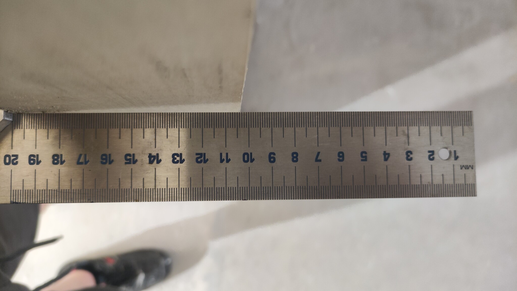

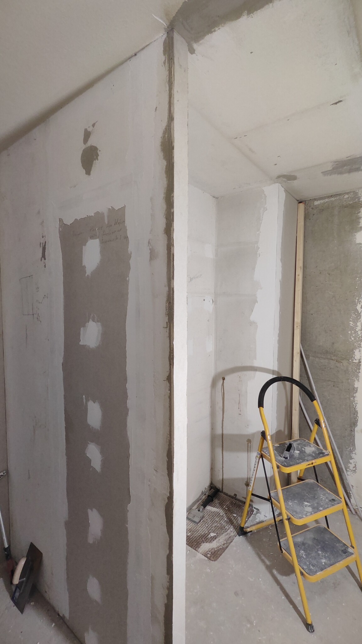

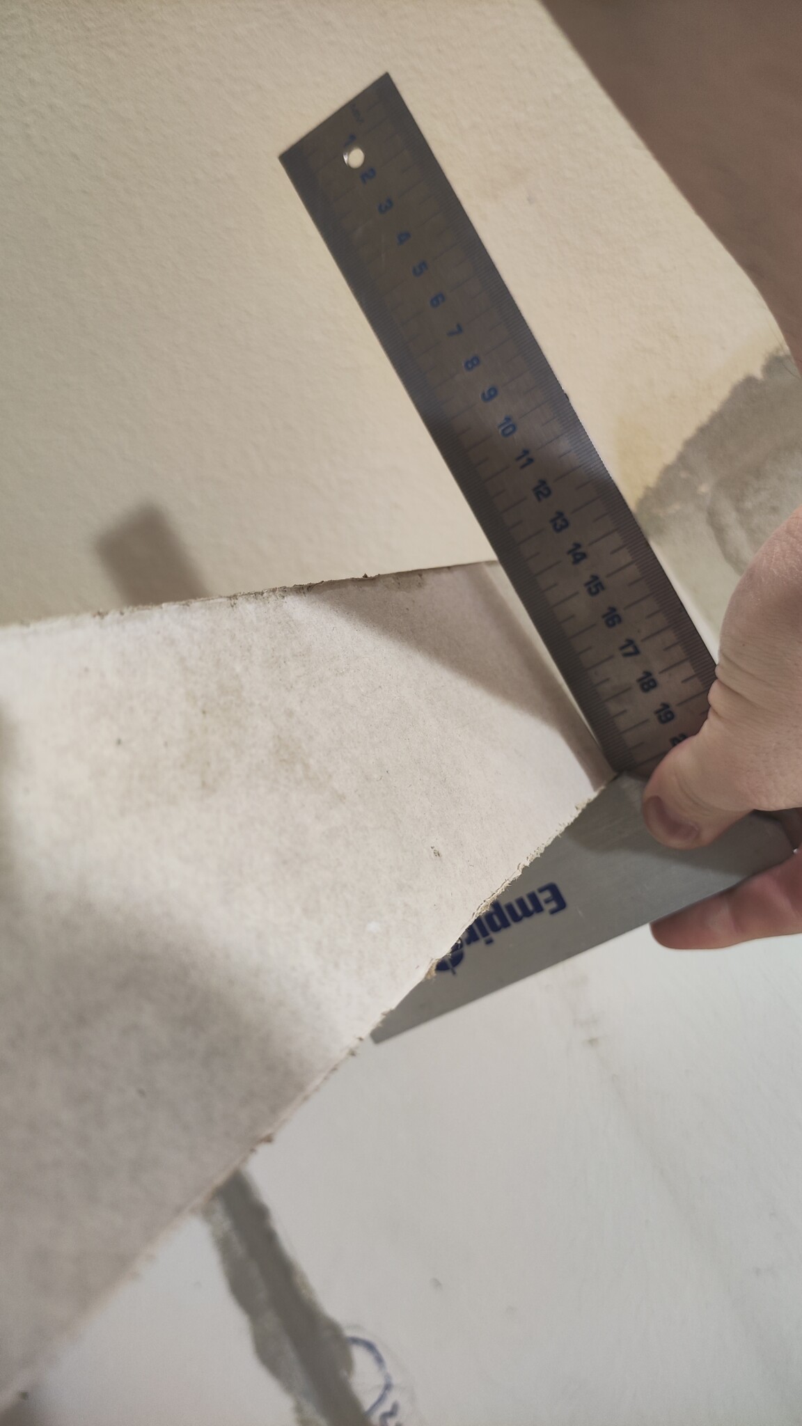

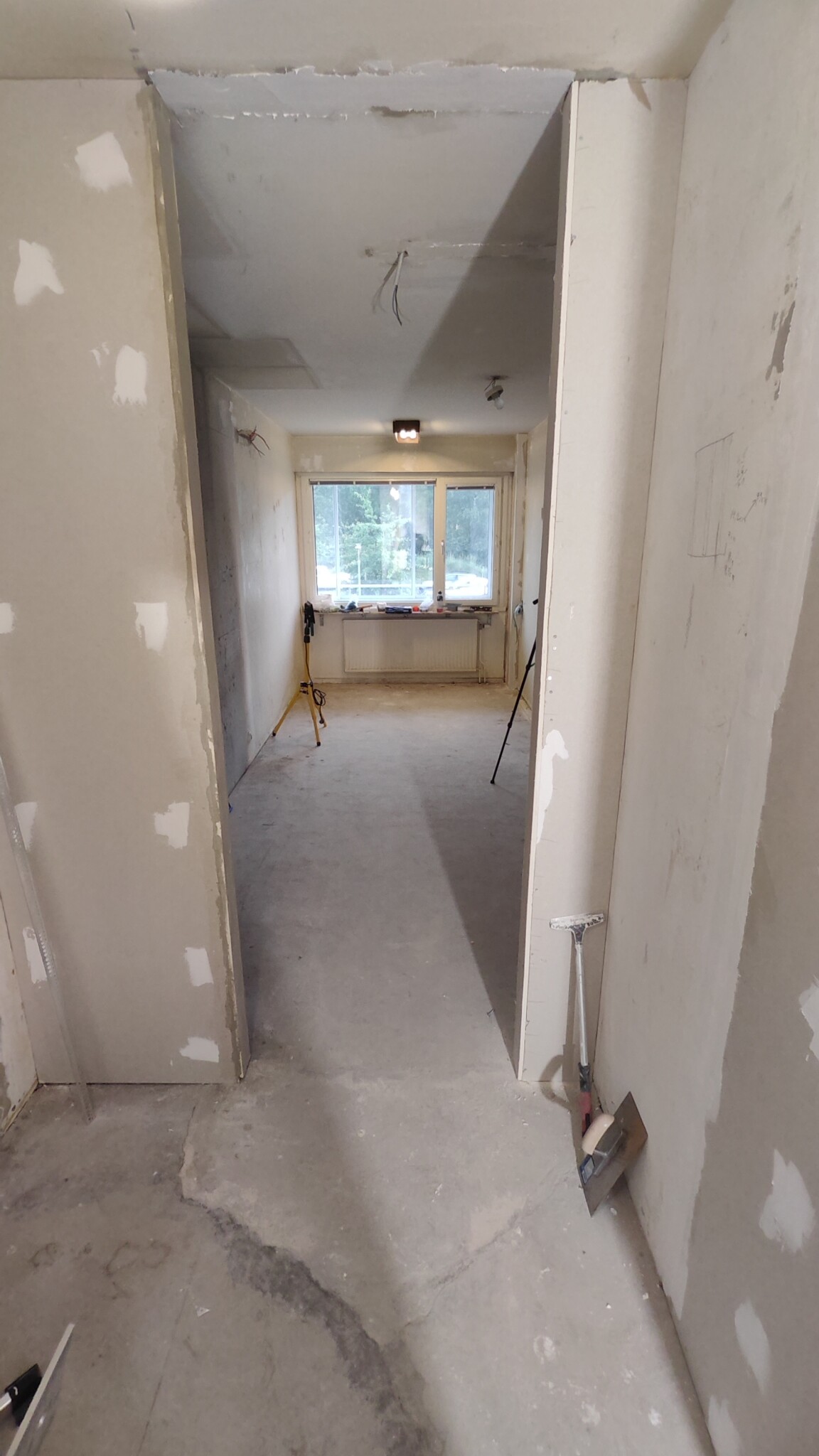

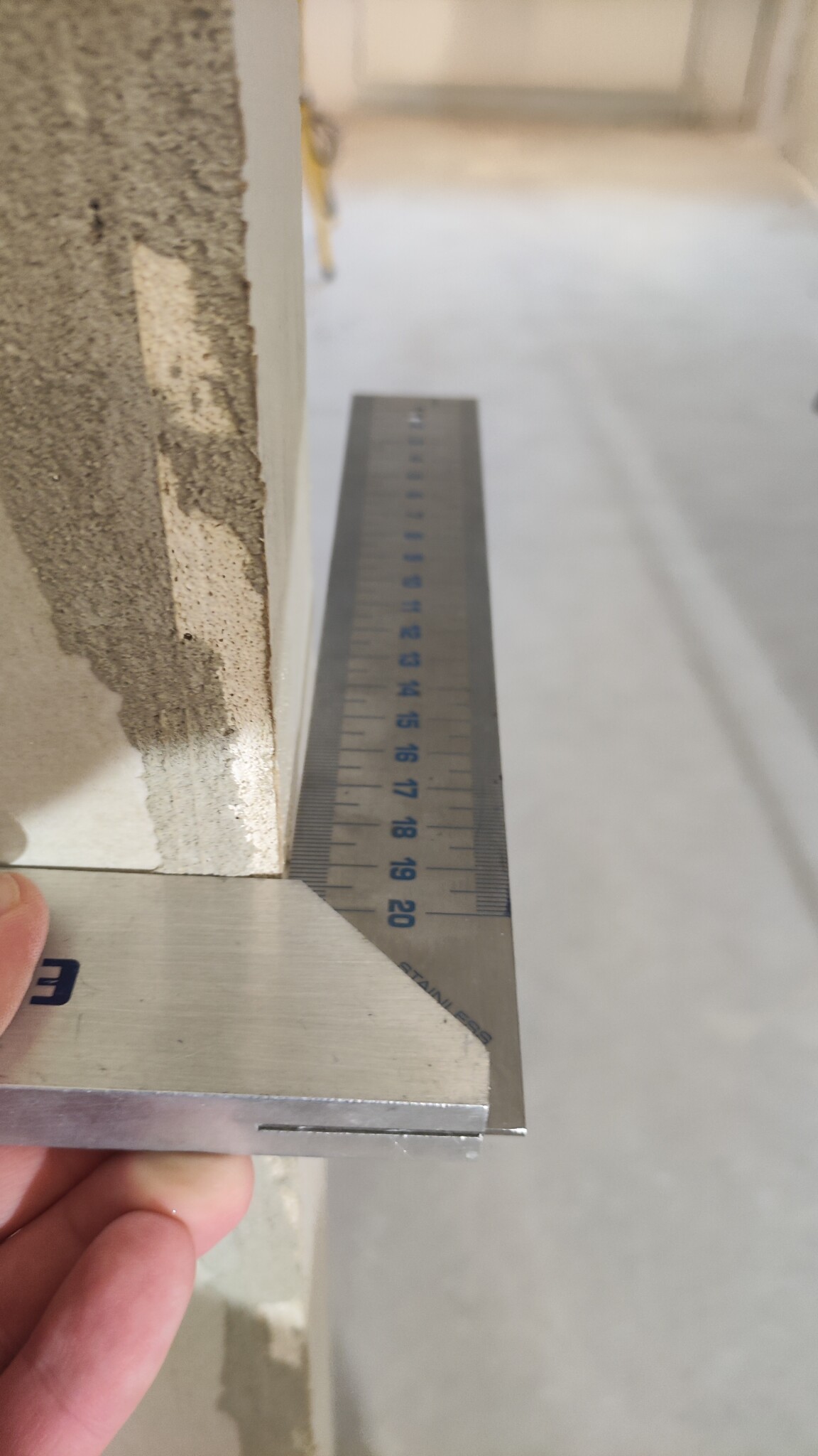

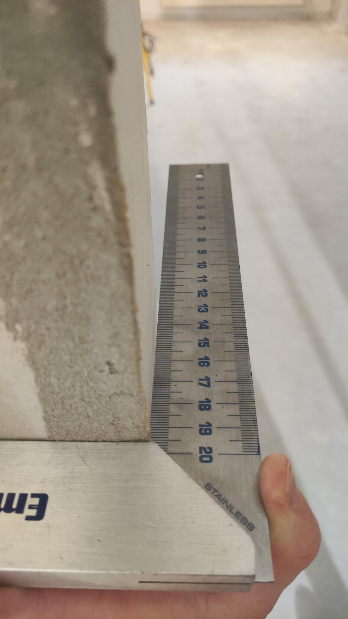

Hej som titel säger försöker få till raka 90° på slutet av en vägg, väggen är en ingång till köket det behövdes kapas lättbetong vägg sen satte jag gips skivor på det, har haft snickare vänner som kom förbi och märkte direkt att här var det inte riktigt rakt, det är en ingång till köket från hallen så det är det första gästerna kommer se, ma. Vill ju få detta så perfekt som det går kan lägga till att aluminium hör skydd kommer monteras allt kommer bredspacklas. Min ide vara att lägga fästa två raka plankor och jämna till det med spackel är det en bra ide vad tycks?
Alla råd och tips är välkomna 😛

Sätt en planka på var sin sida som du är nöjd med och spackla upp hörnet med Ardex 828 så fixar målaren sedan resten.
