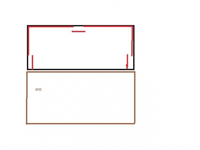

Det gäller att insynskydda ett däck på ca 7x16m. Kommunen ger nämligen inget bygglov till hög plank i tomtgräng.
Har tänkt oss nåt i den stilen. Typ pergola/lätta plank/inte vet jag vad. Iaf enligt det röda. Nedersta biten bör vara insynskyddat då däcket hamnar som närmast 5 m från tomtgräns. Man är trött på alla förbipasserande som vill hälsa på och prata...
Har ni tips på utförandet?
Jag skulle i ditt ställe funderat ett varv till på att avskärma direkt vid tomtgräns. Staket i normalt utförande är inte bygglovspliktigt, oavsett höjd. Med plank och staket närmare huset blir effekten - förstås - att man avskärmar sig själv från sin egen trädgård.

Så omvälvande är inte nya PBL för våra stackars staket!
Första frågan till dig själv är om ett (exempelvis) 180 cm högt staket med 50 procent genomsiktlighet räcker för ditt syfte. Isåfall blir frågan om staketet är bygglovsbefriat eller ej. Detta kan man testa på två sätt:
1. Antingen ringer du upp byggnadsnämnden och frågar. Är staketet bygglovsbefriat är det bara att bygga. I annat fall får du begära bygglov, med risk att få avslag och tvingas överklaga.
2. Eller också bara bygger du utan att fråga. Då blir det byggnadsnämndens sak att reagera, ifall man gitter tjafsa. Det värsta som kan hända är att du - efter ett antal år i alla instanser - tvingas kapa ditt söta staket till 90 cm höjd. Och då är din nya häck redan fullvuxen ...
