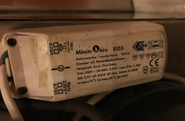

Belysningen i min köksfläkt har gett upp. Skulle vilja installera 3st LED spots + dimbar transformator.
Befintliga hål är 55mm
Gamla insatser är cirka 16mm men det finns nog plats för nästan 25mm innan de slår i plåten.
Någon som har förslag på setup eller leverantör? Närmaste jag hittat med 55 är Beslag Design

Beslag Design verkar ha en 55mm LED. (Stella Flat)
http://www.beslagdesign.se/produkte...lat-led-spot-ip44-500ma-3w-2700k-rostfri-look
Drivdon
https://www.bygghemma.se/inredning-...hor/drivdon-led-triac-500ma-och-18w/p-200557?
Borde gå att byta ut existerande trafo?

Utgår från att medlevererad kopplingsplint är gjord för seriekoppling. Det ser ut som det sitter byglar i uttagen som sedan tas bort allt efter antal inkopplade spottar.
Chansen är stor att drivenheten ska funka med din dimmer.
