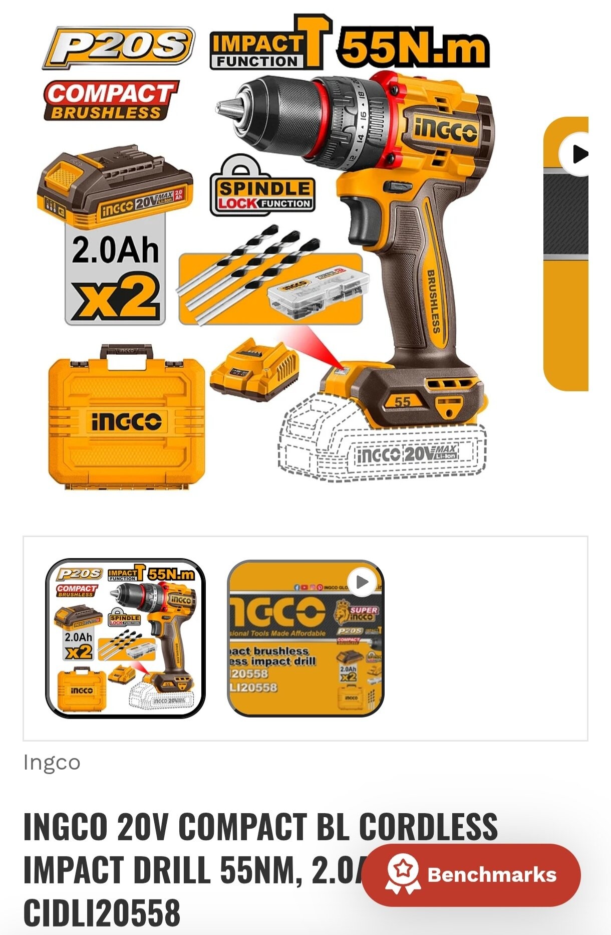

Själv är jag som Makita mägare grymt imponerad av Ingco, tyvärr finns dom inte i Europa i nån större grad men dominerar i Afrika, Indien och Fjärran östern.
650 kronor för ett kit med maskin ,två batterier och laddare är prisvärt, jag har borrat massor av plugghål i betong med en sån.
Om det inte var för att jag är redan +70 år gammal hade jag lagt energi på att bli generalagent i Europa för märket.
Ingco/ Total
Ingco/ Total
