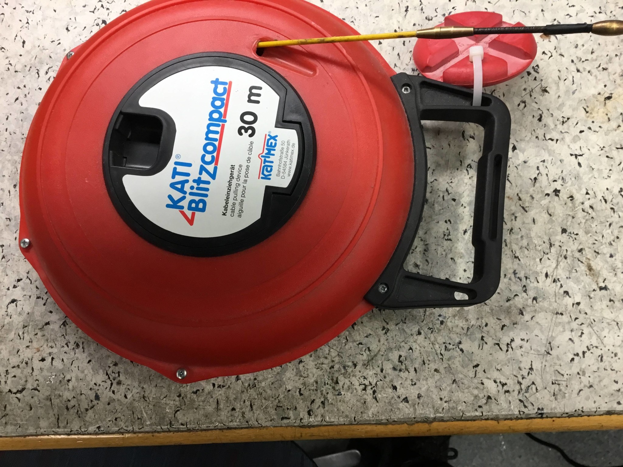

Förslag på dragfjäder el motsv?
Varför hålla på att köpa rörål eller annat när det går på annat sätt, skrev tidigare om att fiska från två håll och det brukar fungera. Är det raka rör och inte för stora skarpa böjar upp och ned i marken så går det göra en ål själv. Bara ta 10:ans VP -rör muffa ihop dom och tejpa muffar och hårt, bäst är då ett göra en lite böj på första röret, så om det stöter mot någon bula/tiltryckning så går det snurra lite på röret och det går förbi.
Vet inte om dessa finns i Sverige men jag använder dom här nästan varje dag.
https://all-trades.com.au/product-category/cable-hauling/conduit-or-duct-rodders/
https://new.all-trades.com.au/wp-content/uploads/2016/11/CONDUIT-RODDERS.pdf
Kommer det luft/vatten ur slangen när du blåser med tryckluft?T Ejmelie skrev:
Och hur mycket tryckluft har du provat med? Det är stor skillnad på någon liten hobby pump och en mer professionell.
När jag fortfarande jobbade på fältet så köpte vi våra från SAB. Osäker på om de säljer till privatpersoner, men de är riktigt bra att ha att göra med så det kanske är värt ett samtal.T Ejmelie skrev:
https://www.sabp.se/produkter/redskap--maskiner/glasfiberstav-60-mm-1

Då ska man köpa 50 meter vp rör som jag inte har användning för sen.J jonaserik skrev:Varför hålla på att köpa rörål eller annat när det går på annat sätt, skrev tidigare om att fiska från två håll och det brukar fungera. Är det raka rör och inte för stora skarpa böjar upp och ned i marken så går det göra en ål själv. Bara ta 10:ans VP -rör muffa ihop dom och tejpa muffar och hårt, bäst är då ett göra en lite böj på första röret, så om det stöter mot någon bula/tiltryckning så går det snurra lite på röret och det går förbi.

Du har inte nån lokal facebook grupp där du kan beskriva problemet och hoppas att det finns nån elektrikergranne med utrustning som kan hjälpa till mot en flaska vin? I vår lokala fbgrupp verkar en flaska vin gå att byta mot nästan vilka tjänster som helstT Ejmelie skrev:

Haha kanske är så. Men avvaktar med den lösningenD Dublin skrev:
