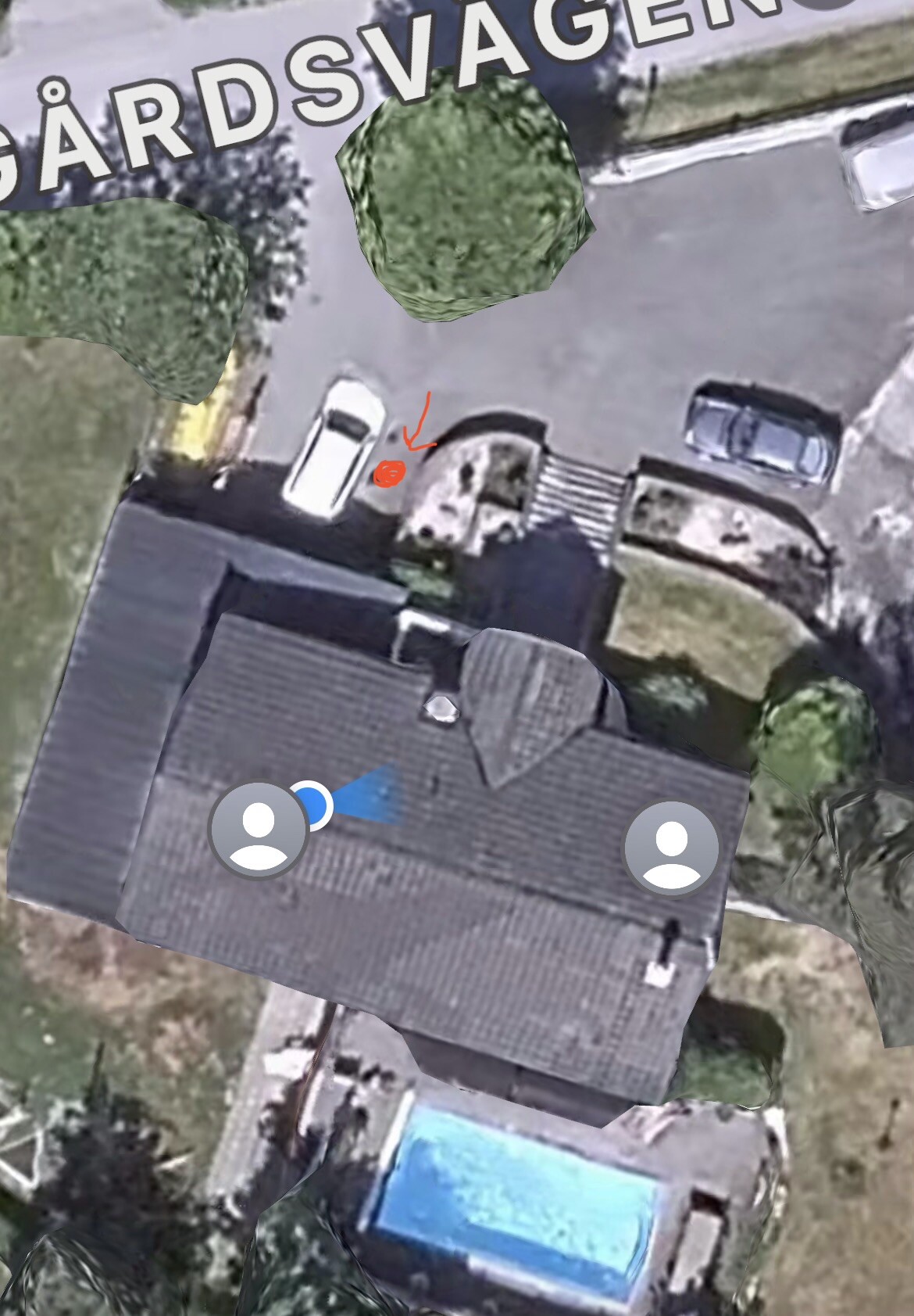

Tack för svar. Ja det är ju inte så lätt att veta bara så där, jag bifogar en bild på tomten om det kan hjälpa. Takvattnet löser jag på det sätt som du beskriver men mitt bekymmer är brunnen på uppfarten (markerad i rött). Den samlar upp dagvattnet från den asfalterade ytan och är kopplad till avloppet. Tror du/ni att det skulle vara möjligt att t.ex koppla en pump i brunnsutrymmet och på det sättet leda bort vattnet till grönytor på tomten? Som sagt, har lite koll på detta själv och tar gärna emot goda förslag och tips😀.Claes Sörmland skrev:

Svårt att se hur lutningen är.
Och sen beror det ju ltie på hur mycket du vill lägga på det.
Men ett enkelt alternativ är kanske att sätta igen den brunnen, om vattnet då tar sig till ngt närliggande dike och inte in i huset dvs...
Japp, det är det som är problemet. Lutningen är emot garaget (eller egentligen mot brunnen) så brunnen absorberar vattnet, ytan är dock inte jättestor, kanske 30 kvm.
Visst går det att sätta en pump i brunnen. Men då ska el och slang från den gå någonstans. Blir då att spåra asfalten för el och slang.
Numera ska varje fastighet ta hand om sitt dagvatten på ett bra sätt och får inte spolas
ut till dike/gata/väg direkt. Dagvatten ska tas hand genom infiltration på egen fastighet.
Att göra om brunnen och pumpa, nu vet ingen hur den ser ut i botten, med infart och utfart i nivå. Samt vilken volym den har. 30 m2 och med varje mm från himlen ger 30 liter per timme, kan bli många hundra liter vid häftigt regn. Brunnen ska då gjutas igen i botten, så inget kan rinna ut, förutsätter då att det bara är markavrinning och inte andra tillkommande som samlas i brunnen.
Så kontentan är hur det går att få till el och utpumpning på ett bra sätt.
