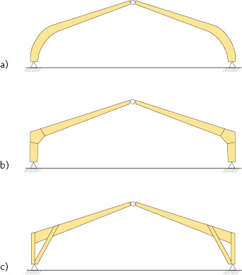

Du menar att du behöver kunna förvara lite saker på höjden utan att lägga in ett extra plan?
Ett snyggt och enkelt sätt att bygga hallbyggnader är att använda s.k. treledsramar av limträ, på lämpligt c/c avstånd. Det är på många sätt en optimal konstruktion, fast med vissa begränsningar. Se bifogade bild från Träguiden.
Precis så menade jag.
