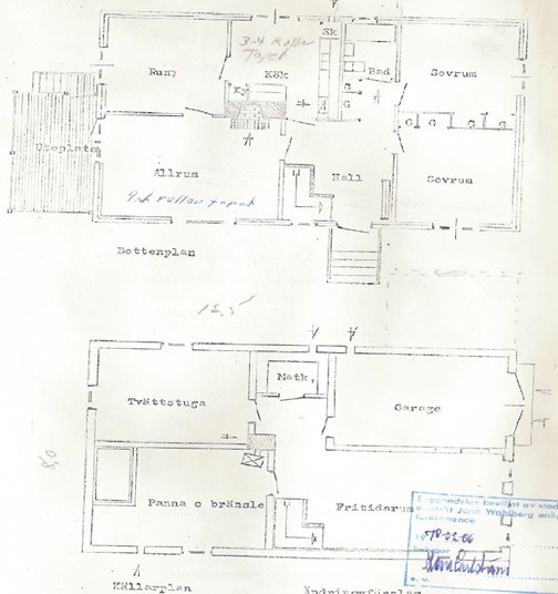

Hej! Skulle vilja få lite inspel om hur man skulle kunna få till 1-2 sovrum till, vi skulle även vilja ha till ett större kök och en toalett/ett badrum till. Har ingen aning om hur bra bilden på planritningen är, men jag hoppas att den är tillräckligt bra i alla fall.
E du go eller? Bygg på en våning till.
Eller så gör du om tvättstugan till badrum med tvätt i och fritidsrummet och garaget blir 2-3 sovrum och rummet till vänster om köket får ge extra utrymme åt just köket.
Men jag hade nog satsat på att bygga på en våning.

Lite mått på vägglängder och storlek på ytor hade nog underlättat att svara.
Men om du sparkar ut matkällaren i källaren så har du genast plats för ett bad-/duschrum till.

Men om du verkligen vill ha dubbelt så många sovrum så är det kanske klokare att köpa ett annat hus än att bygga om detta till oigenkännlighet.

Förutsatt att garaget är funktionellt så tycker jag att ni skall behålla det. Förstår inte folk som bygger bort garage eller utelämnar garage vid nybyggnation.
Detta innebär stora strukturella förändringar men förhoppningsvis inget nytt bygglov:
Flytta köket till rummet till vänster och öppna upp mot vardagsrummet. Du kan skapa antingen ett L- eller U-kök med mycket arbetsyta; Jag hade personligen kört på ett L-kök med inredning längs väggen mot nuvarande kök samt ytterväggen. Långsmalt matbord placeras mellan kök och vardagsrum parallellt med kortsidan på huset. Att öppna upp mellan kök och vardagsrum kommer göra underverk för rymdkänslan. Och om ni möblerar med proportionerliga möbler i skala som passar ett 50-talshus (som jag gissar att detta är) kommer det inte alls kännas trångt.
Sovrum skapas i gamla köket samt "fritidsrummet".
Dela av tvättstugan och skapa badrum i hörnet mot matkällaren. Om ni byter värmesystem skulle eventuellt nuvarande pannrum kunna tjäna som tvättstuga och "maskinrum" och nuvarande tvättstuga som stort badrum med plats för bastu och liknande.
Ovannämnda renovering skulle kosta en hel del men det kanske det är värt för ett äldre hus till bra pris på kanonläge i etablerat område? Här i Borås går många av 50-tashusen som ofta bara haft en ägare och som aldrig renoverats mer än underhåll ofta för 1-2 miljoner under nya hus i samma område och då har de äldre husen som regel både bättre lägen och större tomter; kan man då fixa till ett sådant hus för rimliga pengar har man nog gjort en ganska bra investering.
