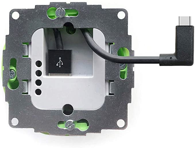

Har skaffat några Google Home Mini's för att styra hemmet. Gillar när saker är integrerade i väggar och tak, och kom på idén att man kanske kan utnyttja doslocken och placera dessa utanpå dosorna.
Det jag inte har kommit fram till är hur man löser själva strömadaptern. El finns självklart i alla dosor, men finns det någon typ av försänkt eluttag som man kan sätta i dessa dosor och sedan montera Google Home Mini utanpå?
Vill ha en dold anslutning utan sladdar eller synlig nätadapter.
Självklart kan man göra någon fullösning med att klämma in nätadaptern i dosan, men det känns varken säkert eller korrekt.
Några idéer?

Vilken spänning & ström drivs den av?
Det finns transformatorer som får plats i en apparatdosa, tex

det finns infällda uttag med USB... kanske kan vara ngt?J jockebq skrev:Har skaffat några Google Home Mini's för att styra hemmet. Gillar när saker är integrerade i väggar och tak, och kom på idén att man kanske kan utnyttja doslocken och placera dessa utanpå dosorna.
