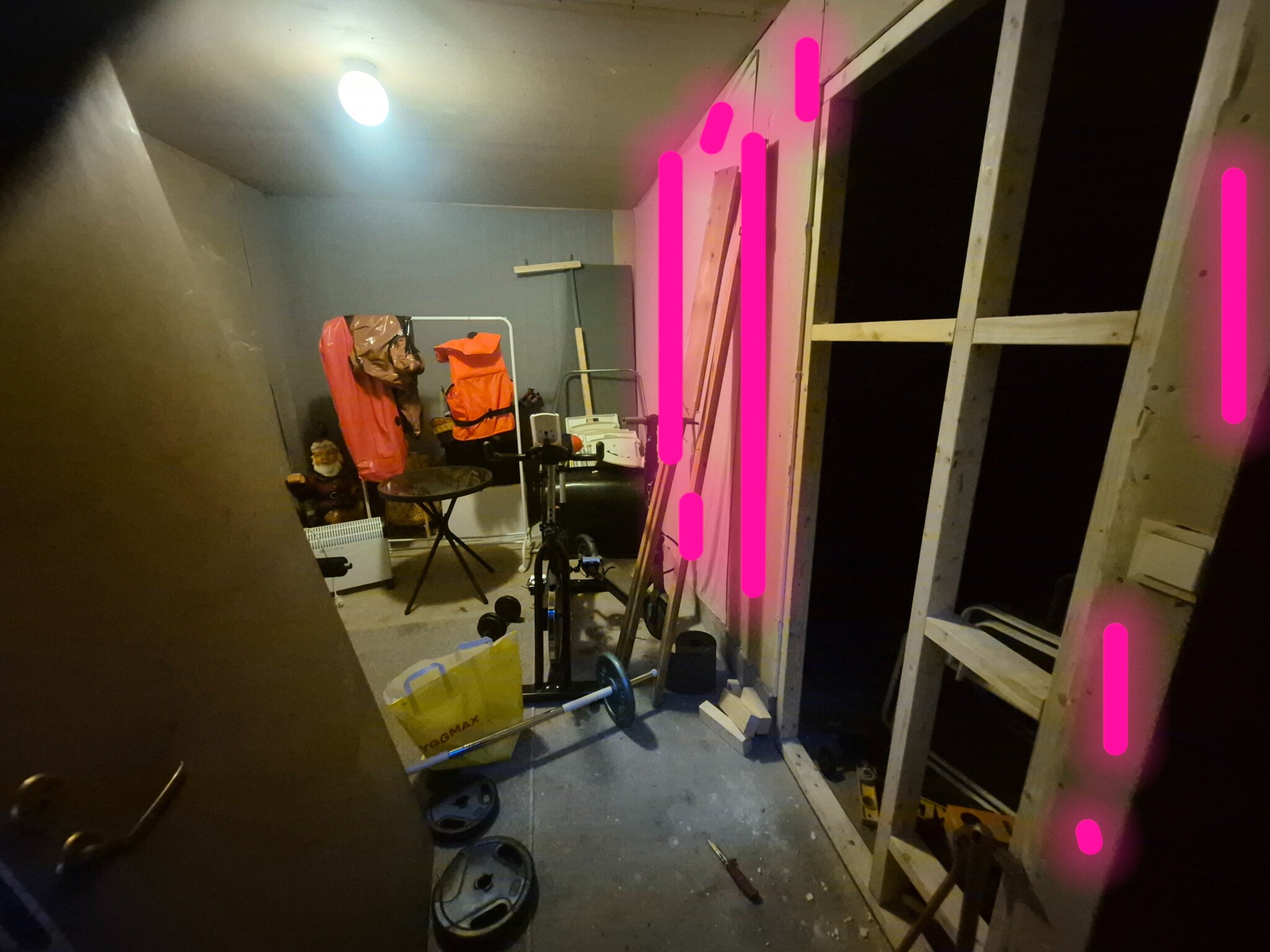

Hallå. Ska göra om ett förråd till sovrum. Det ligger i ett frisstående garage. Det är 4 väggar. 3 åt ytterväggar som har isolering. Frågan lyder. Den rosa väggen på bilden är mot garaget. Ska riva bort det gamla gipset och isolera väggen och jag undrar om jag ska sätta ångspärr på väggen mot sovrummet? Eller ska man bara isolera och sätta ny gips? Ligger på oisolerad betongplatta. Så ska lägga ångspärrplast på betongen och gå upp en 20cm på väggen och tejpa. Sen xpsskivor och golvspånskivor. Tillsist något laminatgolv. Förråd i garage med synlig trästomme och verktyg. Rosa markerad vägg mot garaget för ombyggnad till sovrum.
