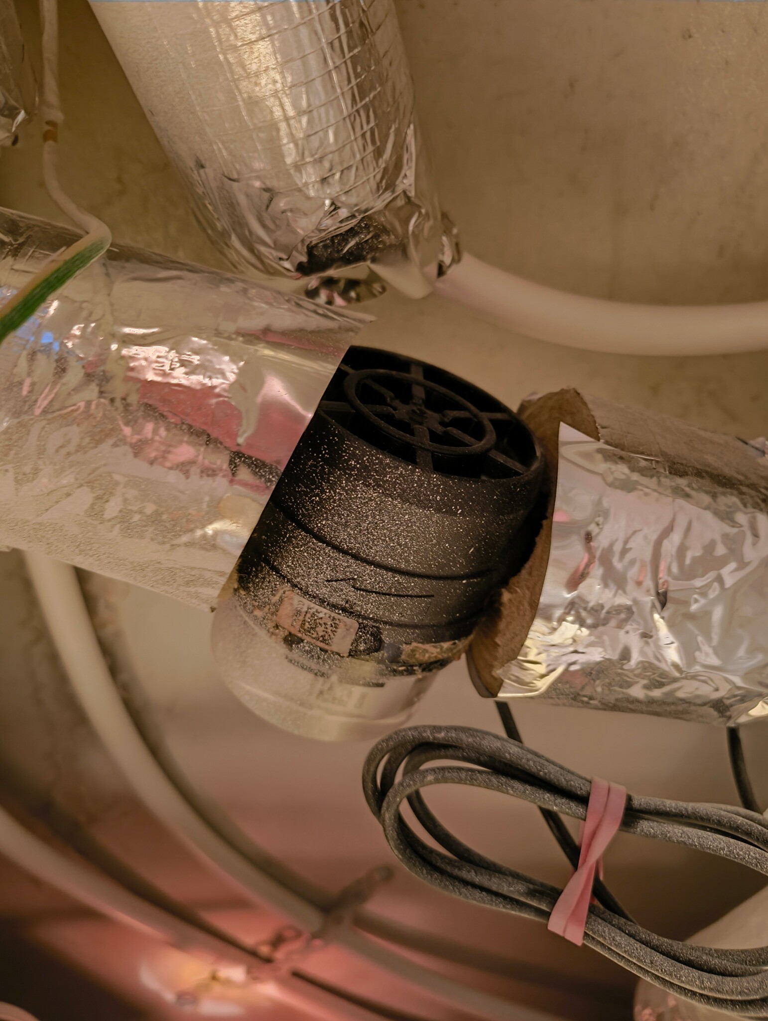

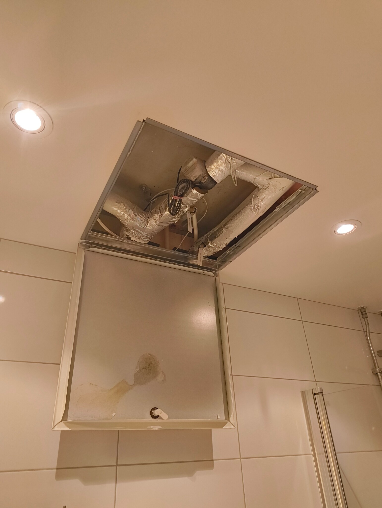

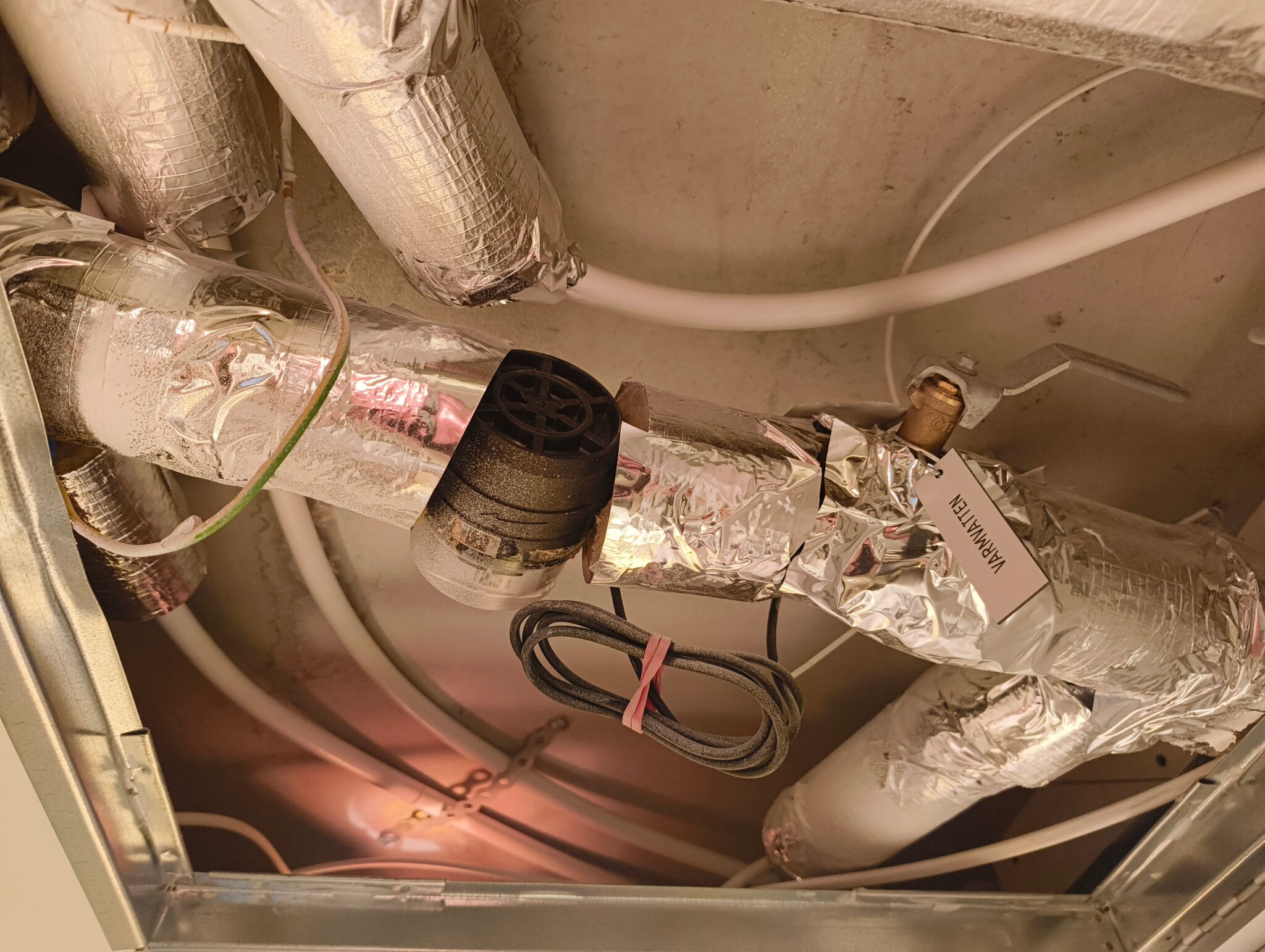

Mitt badrum (lägenhet, bostadsrätt) har vattenledningar i taket där man t.ex. kan stänga av kall- och varmvattnet.
Det har börjat droppa vatten från den stora svarta biten (verkar rinna ner någonstans från ledningen som går in i den från höger sida).
Någon som vet vad läckan kan bero på? Har jag rätt i att bara en rörmokare bör undersöka och åtgärda problemet?

Första steget är väl att kontakta styrelsen. Vattenrör i bjälklag, ovanför nedsänkta tak etc. (stammar) brukar föreningen vara ansvarig för och inte du personligen.

Klumpen som inte är isolerad är en vattenmätare.

Den svarta klumpen är en vattenmätare, trådbunden, tillhör föreningen.
