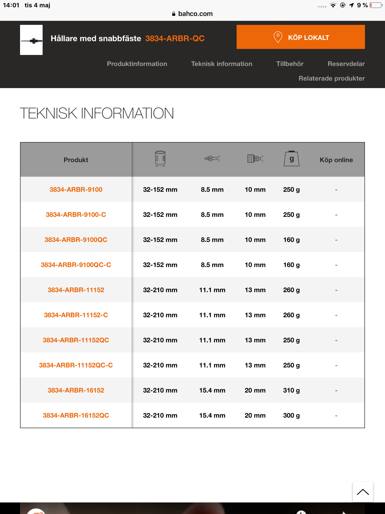

Köpte förlängare hos Jula de har 2 dimensioner, valde bort 11 mm fäste och tog den med 10 mm mtp på mn borrmaskins chuck, antog att det bara fanns en dimension på själva 6 kant fästet.
Nu visar det sig att mitt Bahco hålsågsfäste har 6 kantfäste med bredd 8,5 mm.
Idiotiskt med olika ”standards”
  • Skärmdump av teknisk information om hålsågsfästen med olika storlekar och fästdimensioner från Bahcos webbplats.

Köpte en förlängare hos K-Rauta men det visade sig att den var troligen 8 mm så min SANDVIK hållare passade inte.
Troligen passar Bahco 3834-EXT-2 men den kostar ca 236 kr på amazon och det finns en risk att den inte heller passar perfekt.
Köper ny hållare + förlängare av lägre kvalitet som jag kan prova i butik till samma pris som en Bahco förlängare...
Dumt att tillverkarna inte har standard på måtten på sexkantsskaftet.
För mig är det viktigt att den passar i min 10 mm chuck på 230 volts borrmaskinen.
Fresh har 11 mm sexkantigt skaft, bra pris men passar inte i borrmaskinen.
