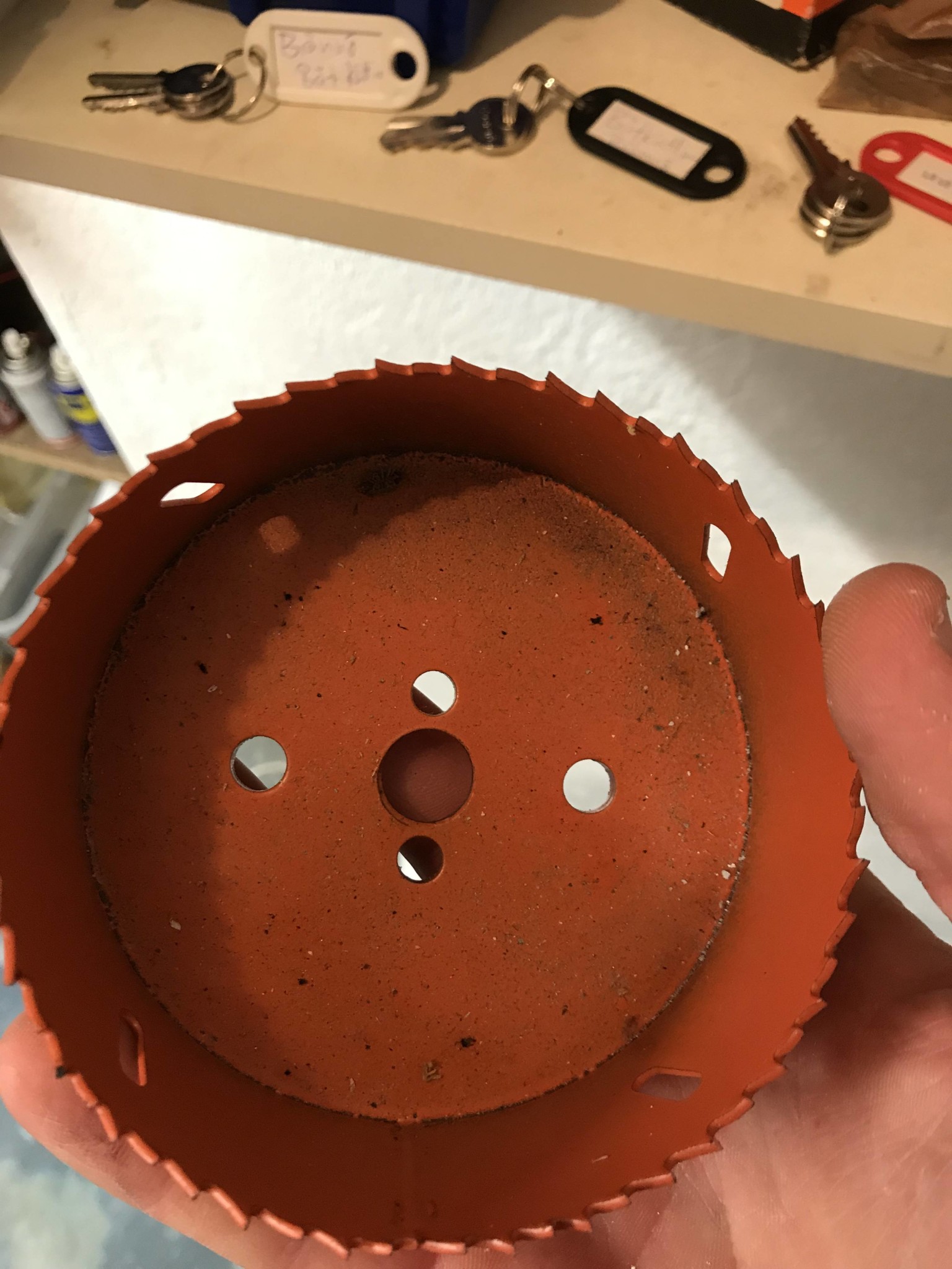

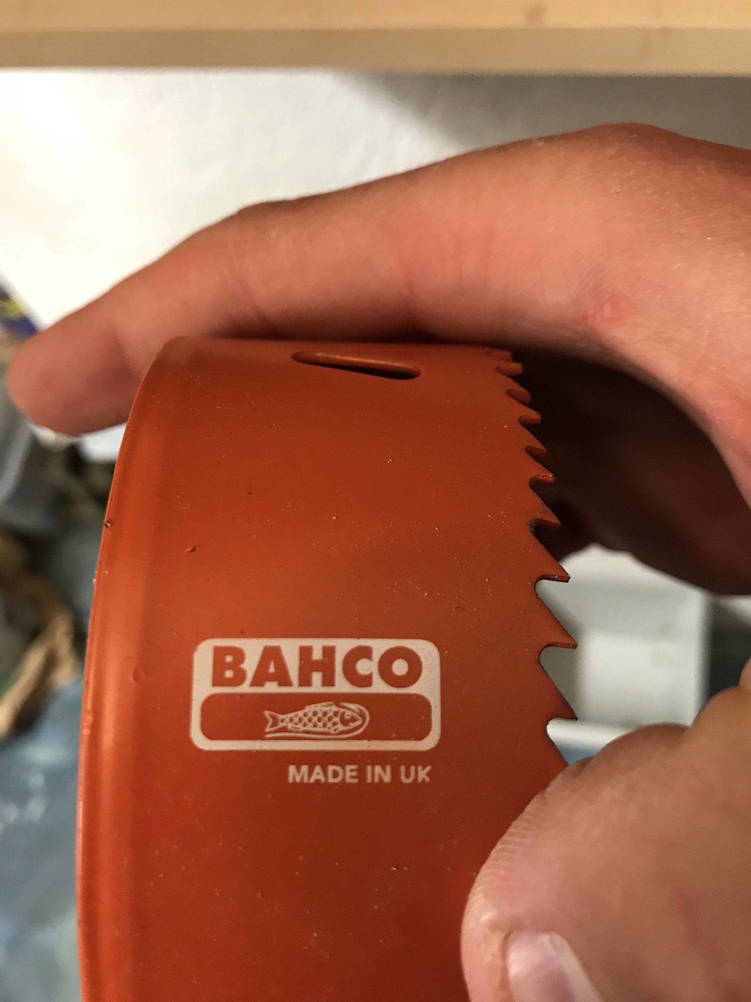

Jag har en hålsåg (se bild). Var hittar jag ett passande förlängningsskaft till denna? Ska borra genom en vägg för att installera ventil.

https://foretag.eldirekt.se/varumarken/malmbergs/hallare-for-halsag-32-210mm
Edit: 2:a
https://m.clasohlson.com/se/Hålsågshållare-Cocraft/40-8905
https://m.clasohlson.com/se/Förlängningsskaft-till-hålsågshållare,-Cocraft/40-8906
Motsvarande finns nog på alla ställen som säljer hålsågar. Har sett på Jula bl.a.
Var försiktig när du borrar med förlängning på centrumborren(hålsågen), kommit halvvägs genom väggen och ska dra ut och tömma den. Just precis då kan hålsågen lossa från förlängaren och ramla ner så man inte får upp den igenR Rolle85 skrev:
Om jag gjorde det igen skulle jag fila några försänkningar i hålsågens hex-skaft som förlängarens skruvar registrerar mot samt använda gänglåsning på skruvarna.

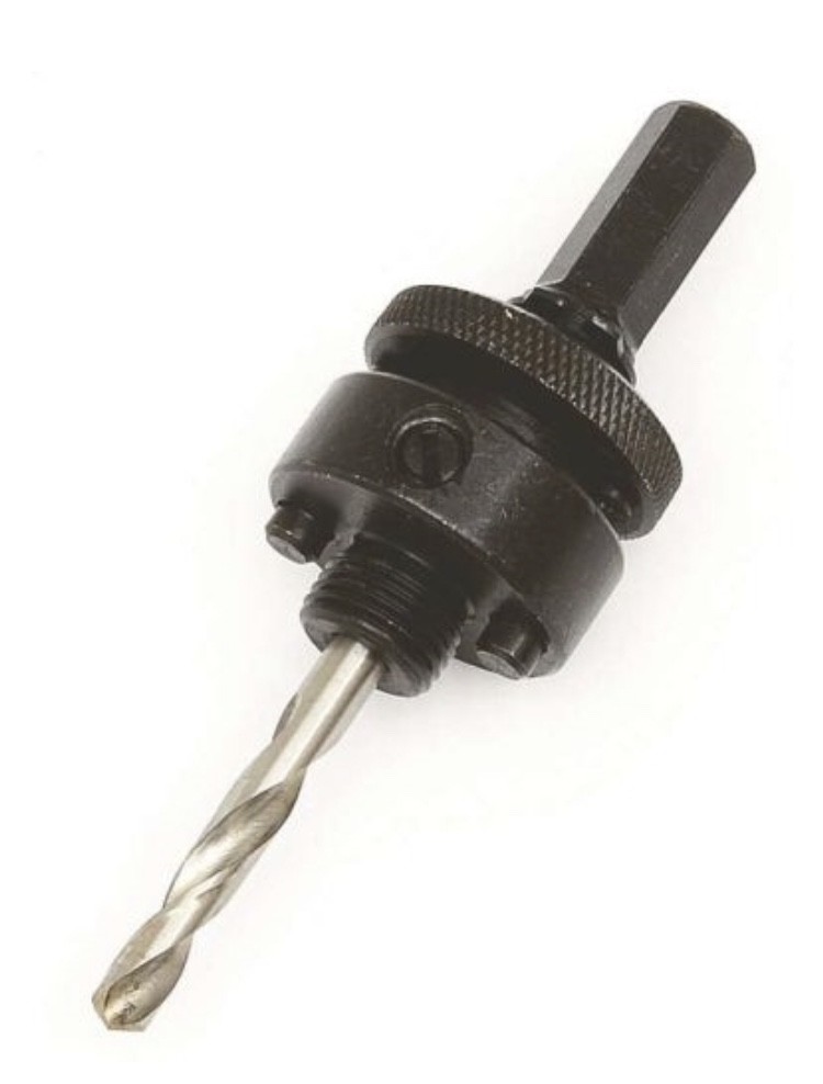

Jag kör med standard centrumdel enligt bild i inlägg #7 och sedan vanlig förlängare till hylsnyckelsats med en hylsa som passar på hålsågen, fungerar utan problem. Tror det är en 11 mm hylsa som passar för min hålsåg.
Det är ju inte då ofta man sågar så långa hål så man får improvisera lite. Vill du att det ska hänga ihop kan du dra lite eltejp runt hylsa och hålsåg, men inget jag behövt göra. Har precis som i ditt fall gjort det 4-5 gångar just för att montera ventiler.
Och så kan du såga från båda sidor, dvs först borrar man rakt igenom med ett installationsborr och tar hälften från vardera sida väggen, då kan du använda kortare förlängare.
