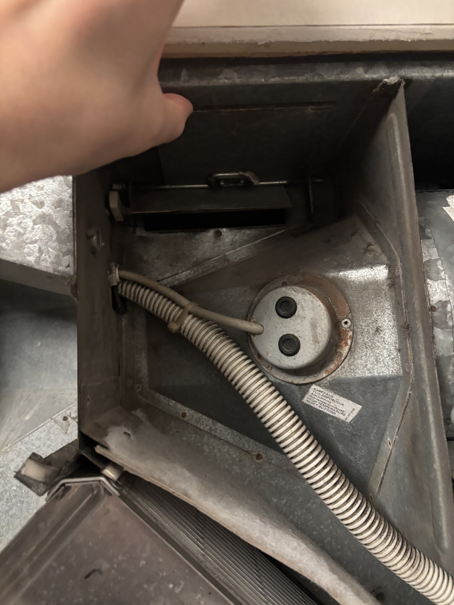

vi har två ACF i en klädkammare på ovanvåningen och sedan ett Bahco ACJ i groventrén på bottenvåningen.
Upptäckte häromdagen att det läcker kondensvatten i det högra ACF-aggregatet. Jag har kollat avrinningen och det verkar vara lite halvdåligt flöde så jag ska se om jag kan rensa och ev. byta slangen.

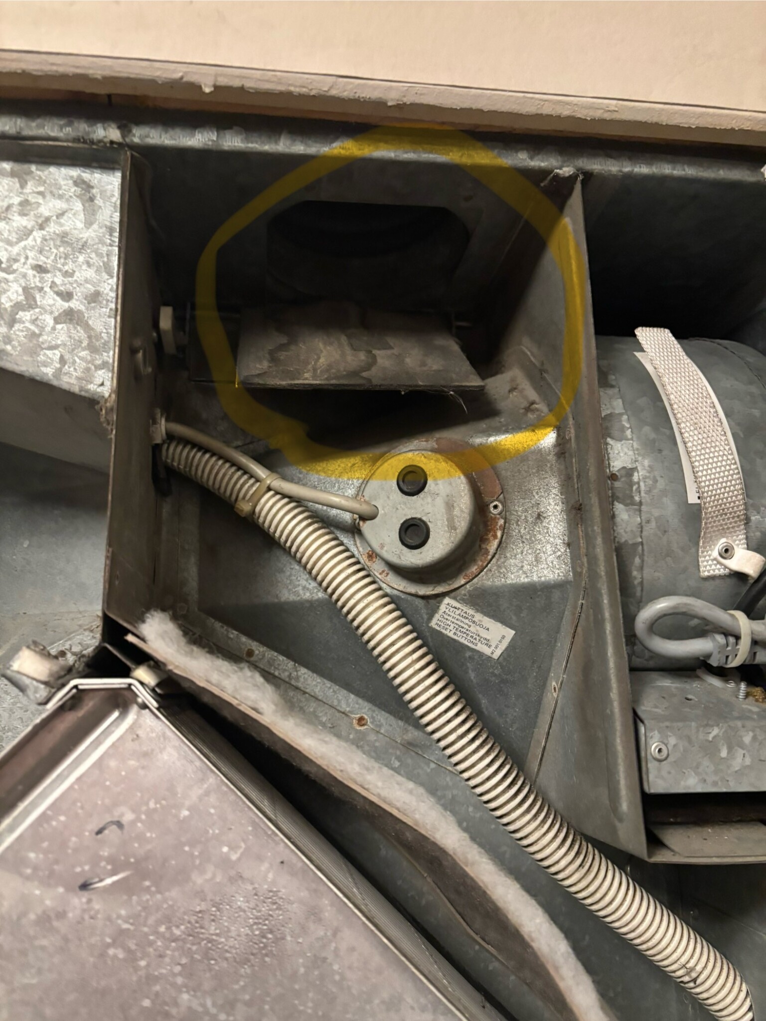

En sak jag är lite fundersam på är dock hur den automatiska avfrostningen ska fungera. I ett inlägg från @Claes Sörmland tolkade jag det som att luckan som är öppen i denna bild ska normalt vara stängd men att den kan öppnas automatiskt när avfrostning krävs (baserat på nån tempgivare).
Men jag har alltid sett den luckan öppen och aldrig märkt att den skulle öppnas och stängas. Luften som flödar in via hålet är hyfsat kall och kan knappast hjälpa till med avfrostning.
Är det så att det ska fungera tvärtom, luften känns något varmare när jag stänger luckan. Så här:
Visst är det så att om utetemperaturen är under 0 C sks man vrida temperaturreglaget till 0600 på dessa aggregat också? Hjälper det med kondensen också? På den schematiska bilden här (https://flaktbutiken.se/userfiles/files/manual-bruksanvisning-bahco-luftvaerme-acj.pdf) ser det ut som att denna värmare kommer efter växlaren och bara skjuter till extra värme innan ACJ ska brassa på med ”huvudvärmaren”, men jag tror att jag missförstår systemet…

Luckan ska normalt vara öppen, det är där friskluften tas in och sedan går genom värmeväxlaren och vidare in i bostaden.
Det sitter en spjällmotor med en plastbit till vänster om luckan. Motorn ska snurra ett varv och stänga luckan, då sker avfrostning. Efter en tid ska motorn öppna luckan.
Tidens tand har kanske gjort att funktionen har upphört.
Värmelementet styrs av en termostat som i princip ställs in en gång vid driftsättning. Aktiv värme indikeras med kontrollampa på frontpanelen.
Tillsatsvärmen är för att undvika kalldrag vid låga utetemperaturer.

Ok tack!E etompau skrev:Luckan ska normalt vara öppen, det är där friskluften tas in och sedan går genom värmeväxlaren och vidare in i bostaden.
Får kolla på om den där funktionen med luckan slutat fungera. Hur testar jag det bäst?
Ang. tillsatsvärmen i ACF. Kommer inte ACJ efter och brassar på med uppemot 6kW. Hur hjälper den lilla dutten innan i ACF?
Skulle tro att spjällmotorn är termostatstyrd, kanske av samma termostat som styr tillsatsvärmen. Se om tilluften är tillräckligt kall för att trigga termostaten (vrid på termostatratten) för tillsatsvärmen och ind.lampan tänds. Avvakta därefter och se om något börjar snurra.
Kolla även så att plastbiten på motoraxeln är hel och kan påverkan luckarmen. Plasten tenderar att åldras och spricka.
