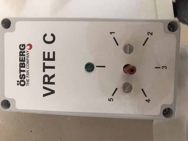

Jag vill ”bygga in” en transformator bakom en gipsskiva men ha vredet på utsidan. Någon som vet var jag kan hitta en förlängningsaxel?
Transformator med inställningsvred och indikatormarkeringar för inbyggnad bakom gipsskiva.
Hand håller en transformator med synlig axel för vred mot vit bakgrund.
Ta en tunn plåt istället som går lätt att demontera vid ev fel på grejerna, att bygga in denna transformator bakom gips är knappast tillåtet.
Änen om du använder en plåt så bör du fundera på eventuell värmeutveckling.
eller be en elektriker flytta på transformatorns placering till ett ställe där den inte "skämmer" utseendet.
Ja, jag sätter en inspektionslucka så klart. Tack för att du ledde mig rätt!

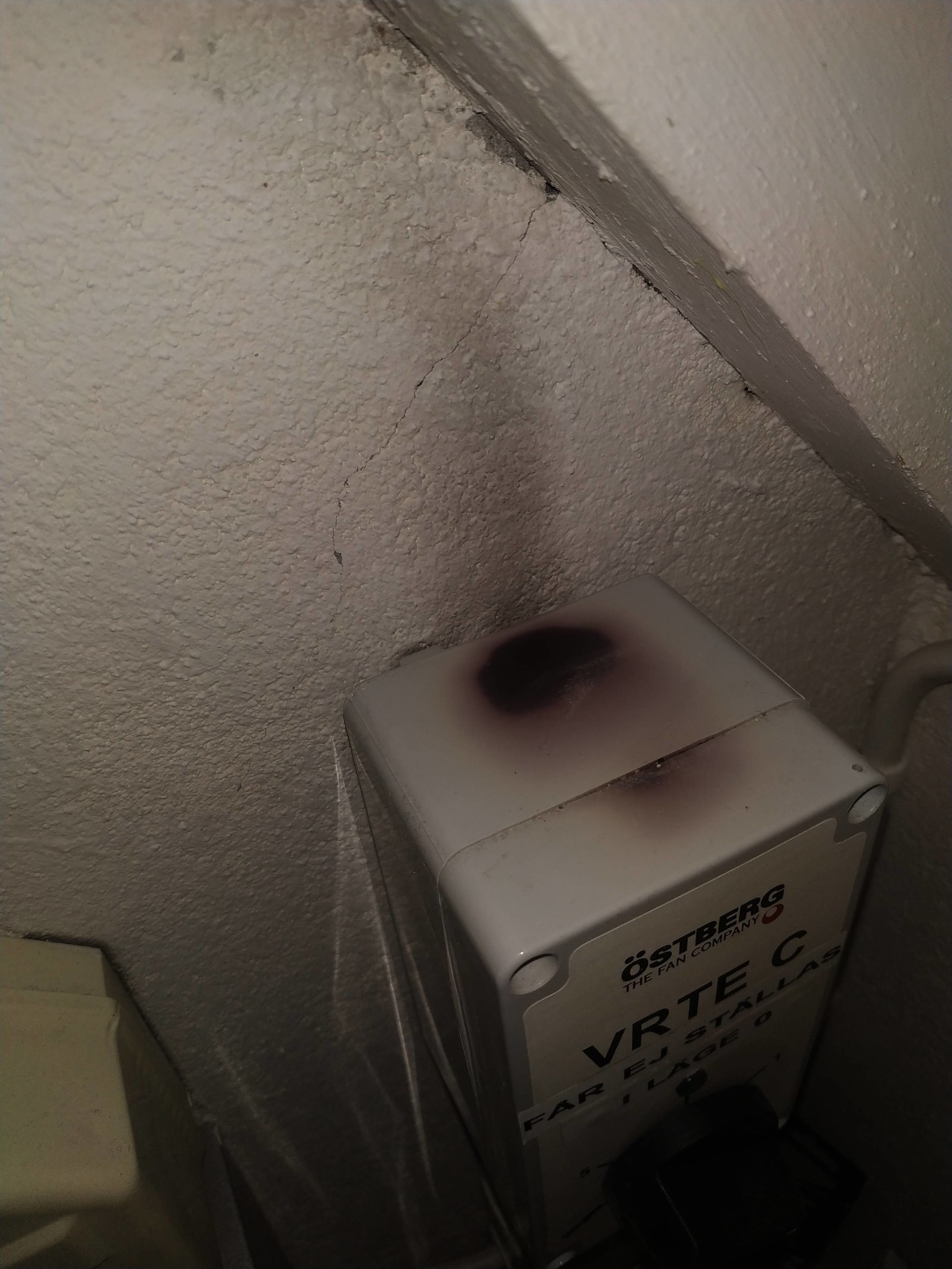

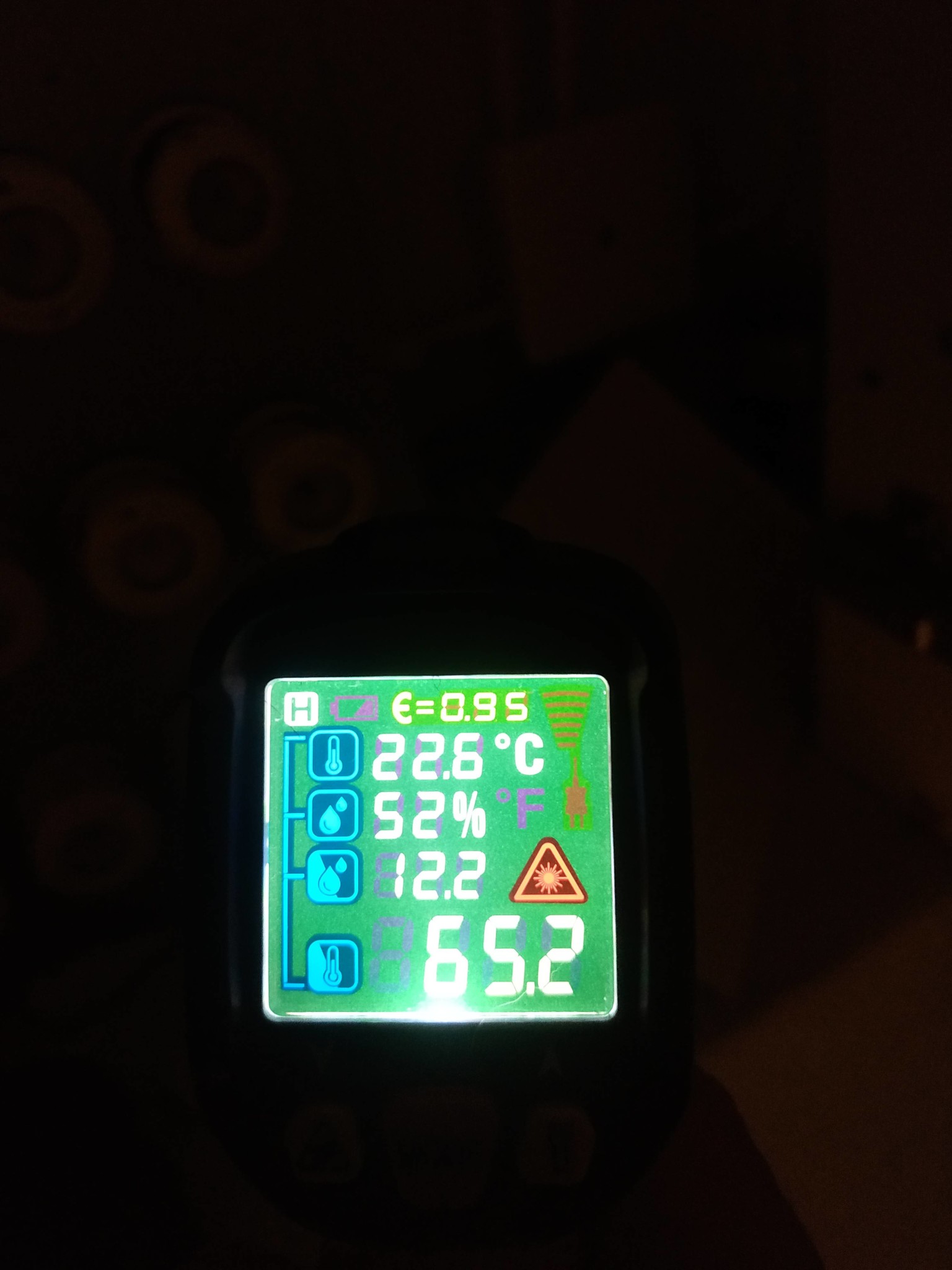

Här är min. Upptäckte igår när ja skulle justera hastighet.
  • Fläckig vägg ovanför en elektronisk enhet märkt "ÖSTBERG VRTEC C" som visar tecken på överhettning eller smuts.
  • Digital display på en apparat som visar temperatur, fuktighet och andra okända värden.
