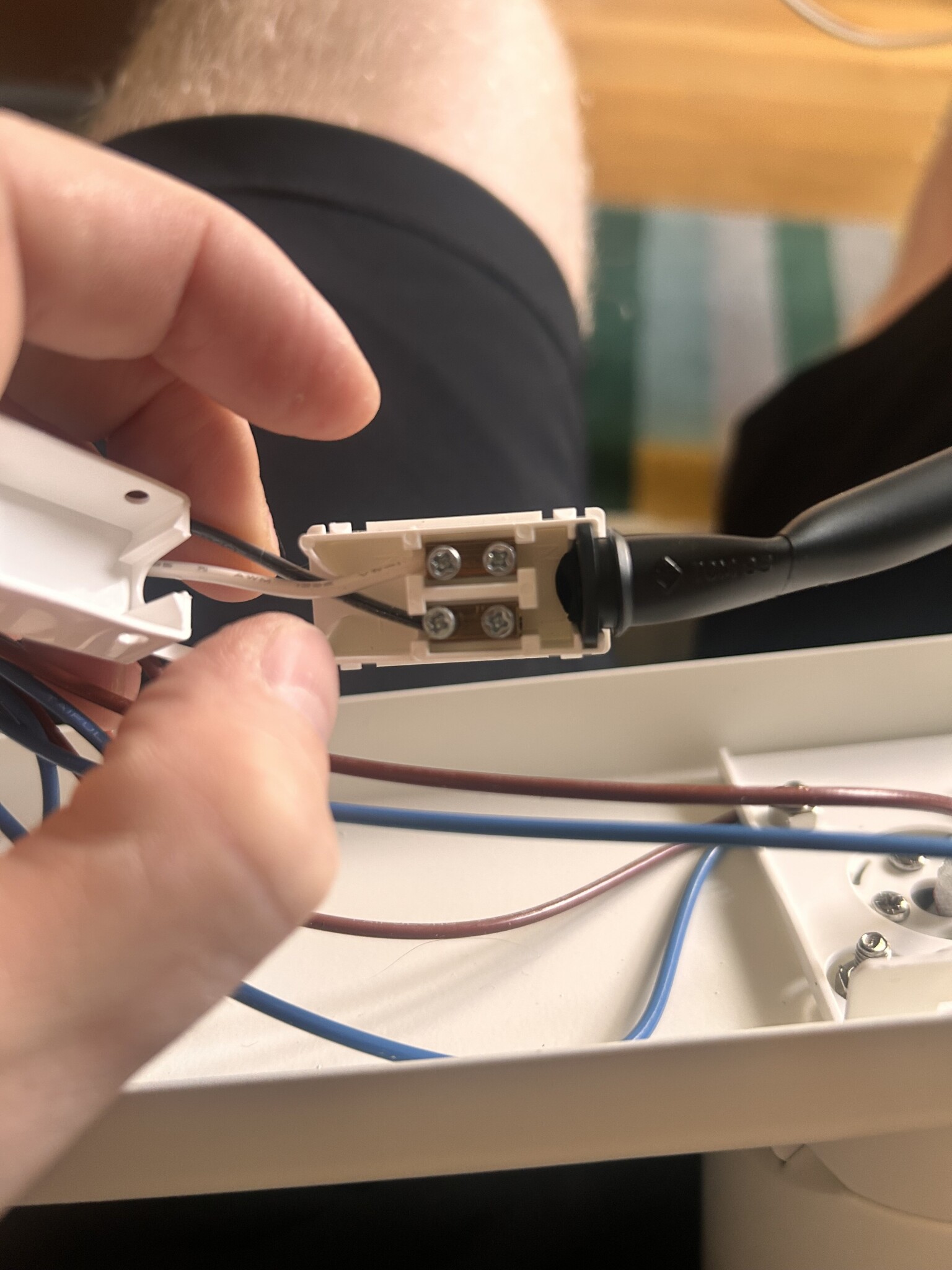

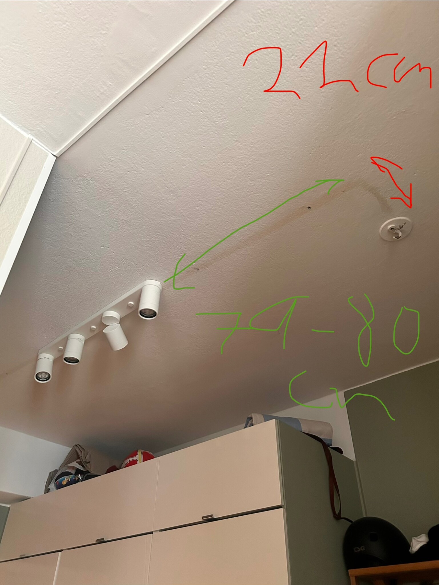

Hej! Vi byter ut lampan i hallen till en skena med spotlights, och då den är mindre än den tidigare blir problemet att lampsladdarna ur taket inte når hela vägen tills där den ska kopplas ihop med lampan (bild 1).

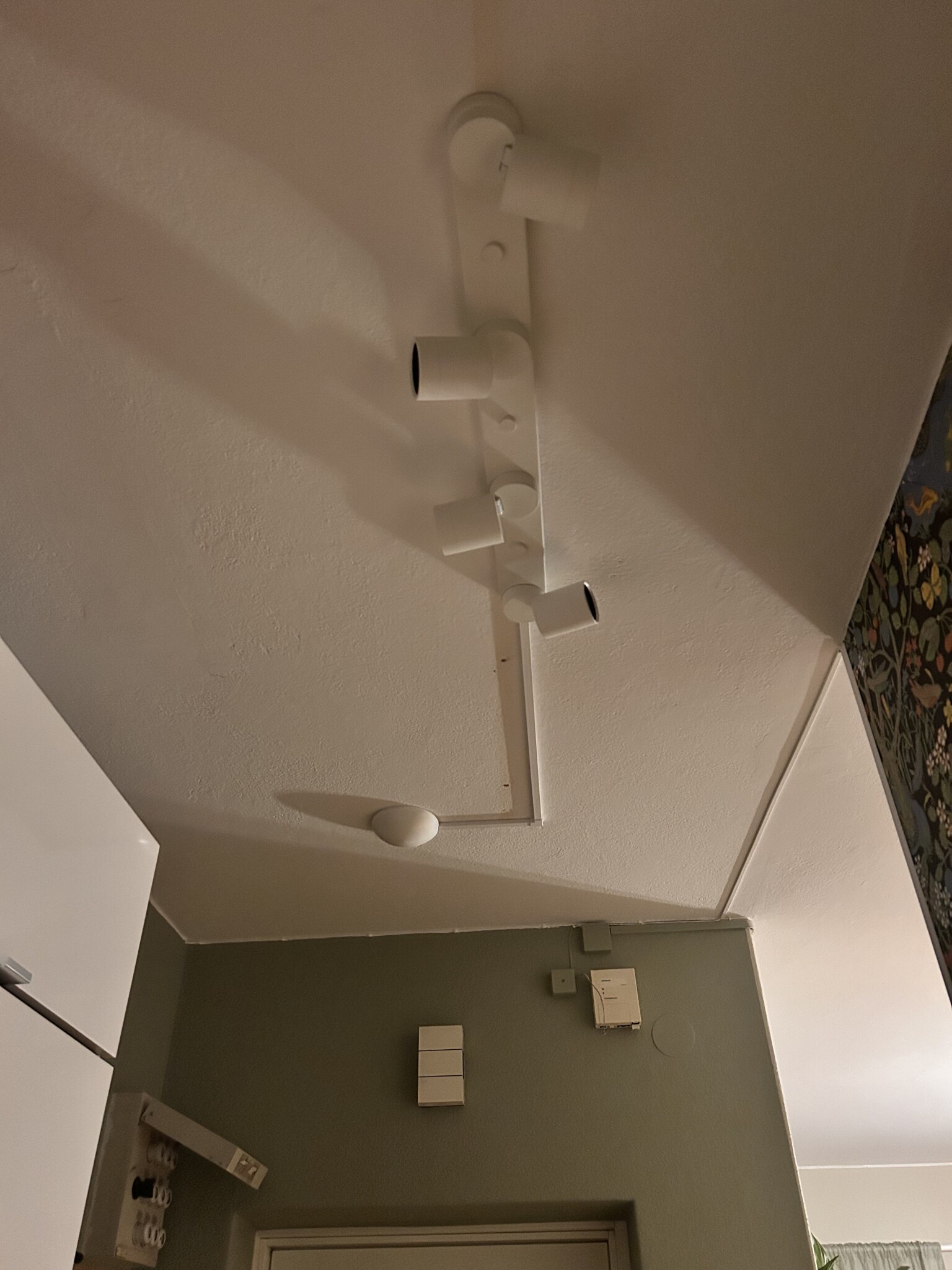

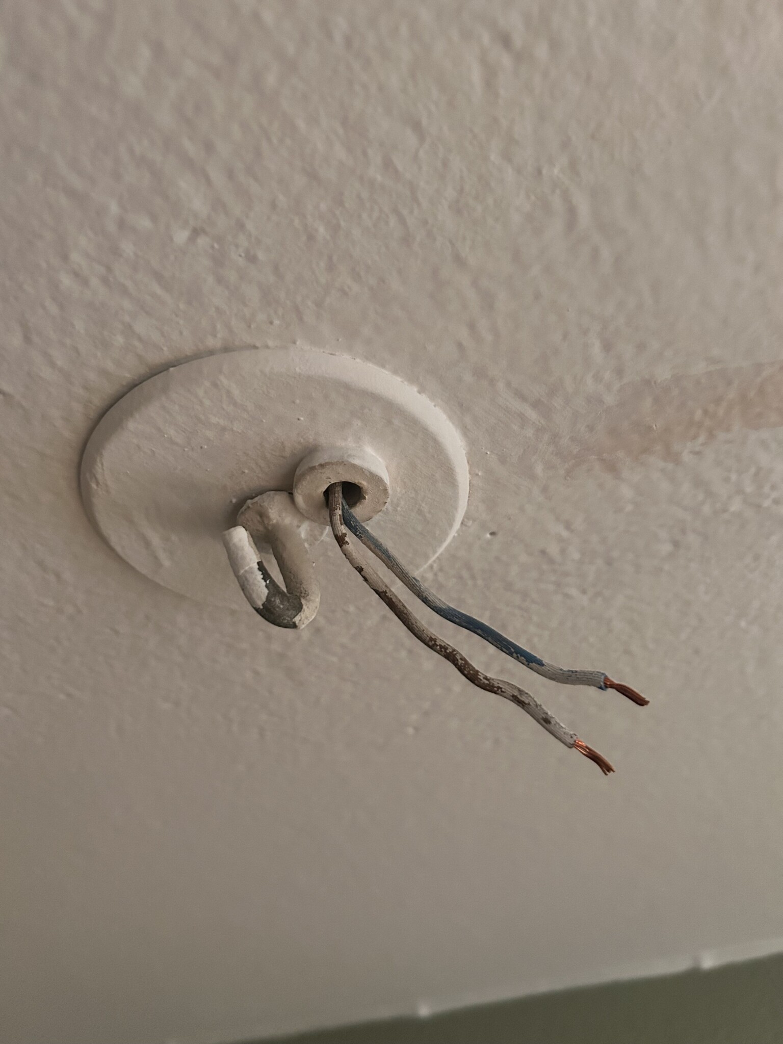

Det som ska kopplas ihop är taksladdarna (bild 2) med klämman bild 3.
Således behöver jag ungefär 100cm lampsladd ytterligare.

Jag ser dessa alternativ, i fallande ordning.
1. Montera ett ojordat lamputtag i taket och sätt en stickpropp på lampsladden till skenan.
2.
3. Montera ett ojordat lamputtag på sladdarna som sticker ut och sätt en stickpropp på lampsladden till skenan.
4.
5.
6.
7.
8.
9.
10. Använd Wago 224-101 på sladdarna som sticker ut och anslut lampsladden till den.
11.
12. Använd Wago 221-xxx på sladdarna som sticker ut och anslut lampsladden till den.
Det finns även ett alternativ som är ännu bättre - en installationskabel från takdosan till skenan, men skenan verkar inte stöda det tyvärr.

Hej! Gjorde som förslag 1, blev skitbra! Tack för hjälpen!Bo.Siltberg skrev:
