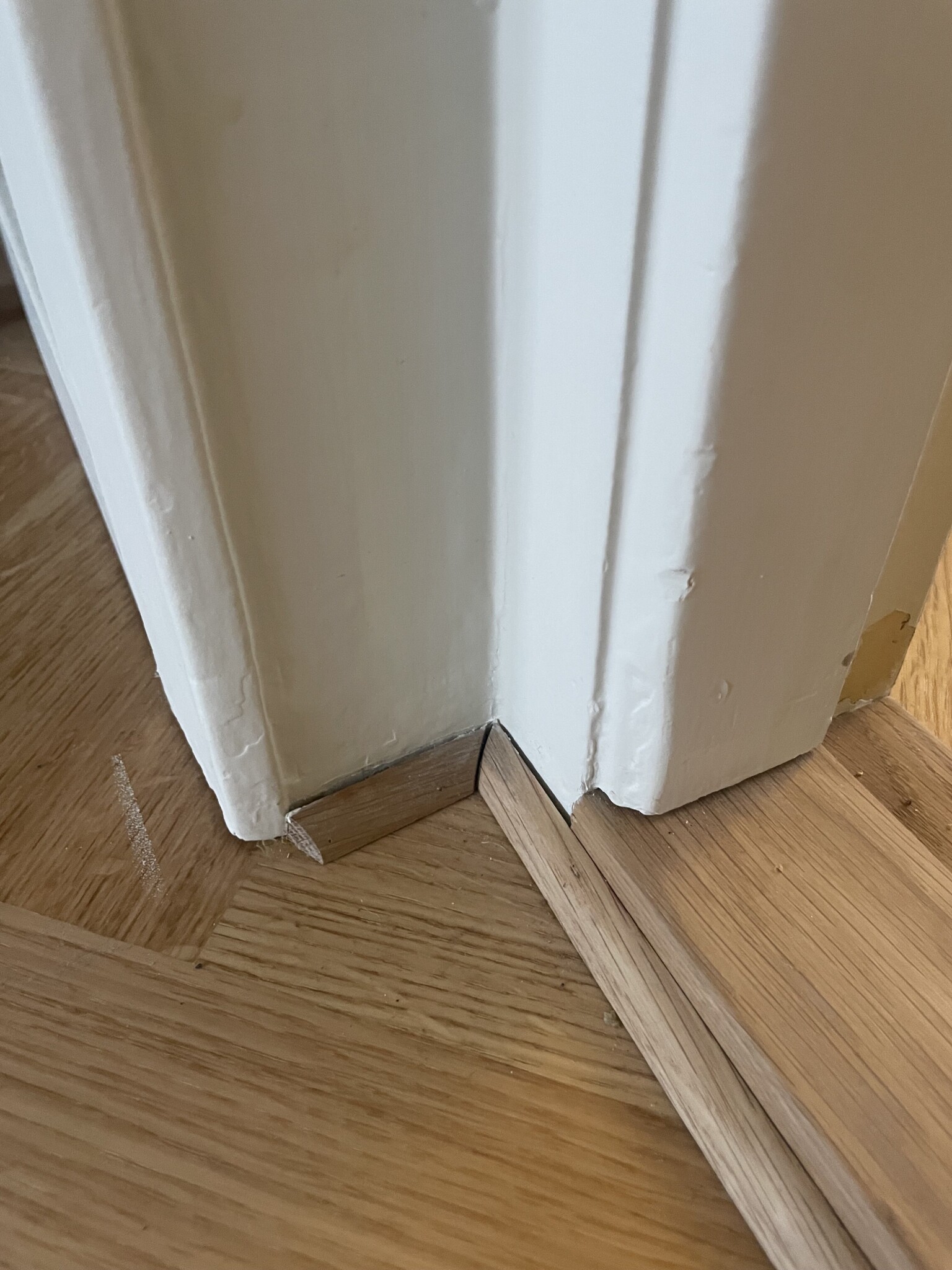

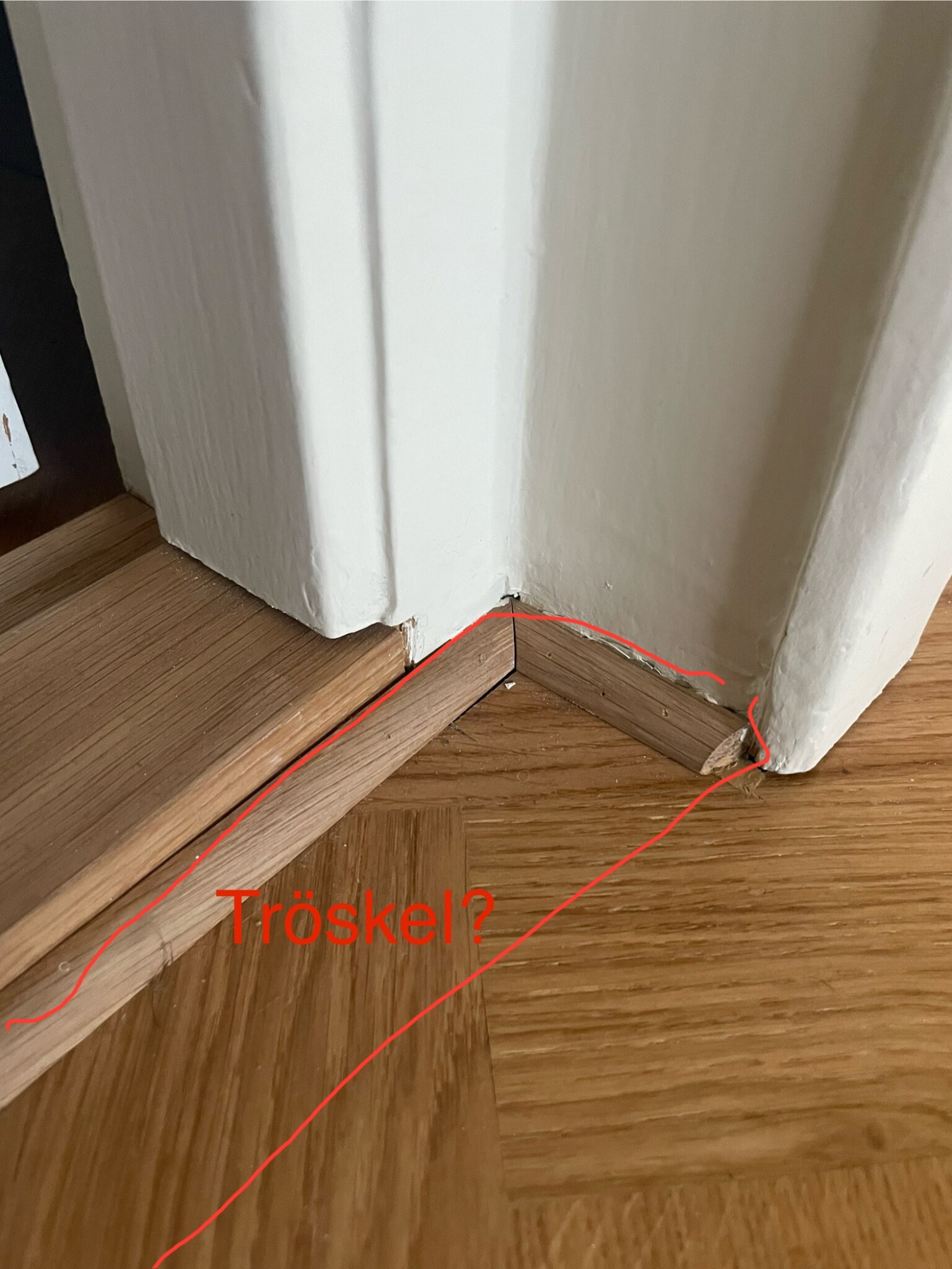

Hade varit tacksam för er hjälp. Lång historia kort så har min man lagt vårt nya parkettgolv. Kanske inte helt påläst (men han ska ha en eloge). Nu önskar jag rädda upp vad som går av detaljer som kanske inte blev det bästa.

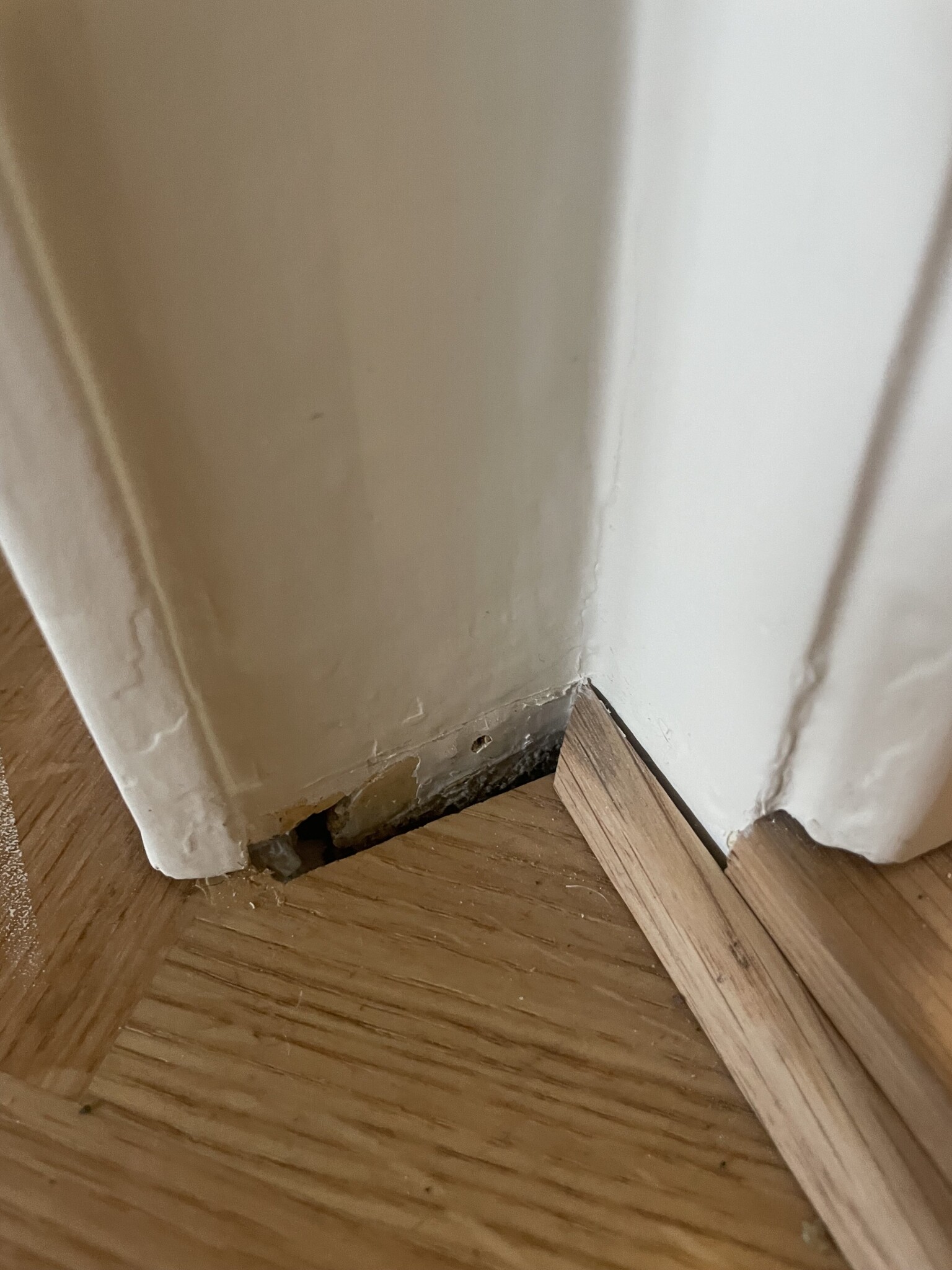

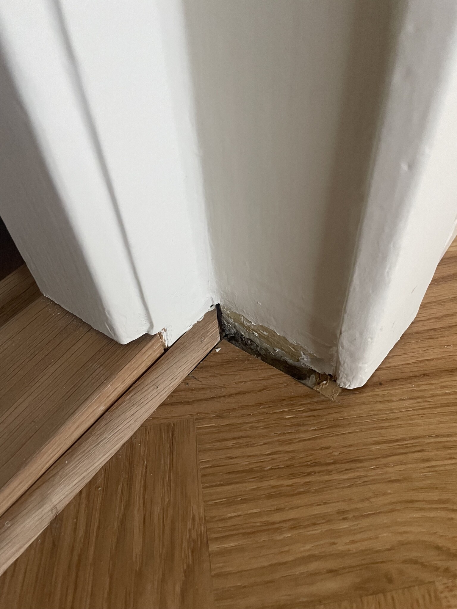

Jag undrar hur jag ska göra för att undvika kvartsstav vid sockel samt dörrkarm.
Första problemet är att golvet inte når ända in under karmen. Första funderade jag på att försöka lägga om vissa bitar under karmen men när jag lyfte på kvartsstavarna så tyckte jag det såg ut som att det är en del av väggen dvs betong och att det inte går att såga upp så att jag kan skjuta under parkett.
Nu funderar jag på att istället förlänga, dvs addera en lång bit/förlängning till nuvarande tröskel som går hela vägen till dörr karmens slut.
Jag vill helst inte sätta en helt ny tröskel då min svärfar tillverkat dom. Vad hade ni gjort?
Hoppas jag förklarat någorlunda bra, jag är en amatör när det kommer till golv och snickeri. Men har svårt att släppa detaljer och vill gärna ”göra rätt”/enligt bok. :)

Jag tror att den lösningen du tänker kan se bra ut. Men att den inte ska vara i samma höjd som befintlig tröskel utan 5-10mm lägre.
En figursågad planhyvlad 15 mm "ekplanka" borde bli bra.
Vad bra! Stort tack för svar. Det var lite så jag tänkte. Har du någon idé hur jag fäster förläningen av tröskeln?
Stort tack! Det låter fint! Har du någon idé/tips på hur jag fäster den intill nuvarande tröskel på bästa sätt?
surris
H Hildebrandt skrev:
Toppen, tack för svar. Det var lite så jag tänkte. Har du någon idé hur jag fäster förläningen av tröskeln?
Den borde du kunna limma fast, vanligt trälim och lite tyngd på det i 1 dygn så sitter den sedan. Annars kan du använda någon snygg mässingskruv om du inte vill limma.
