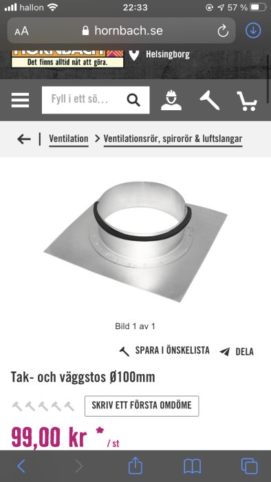

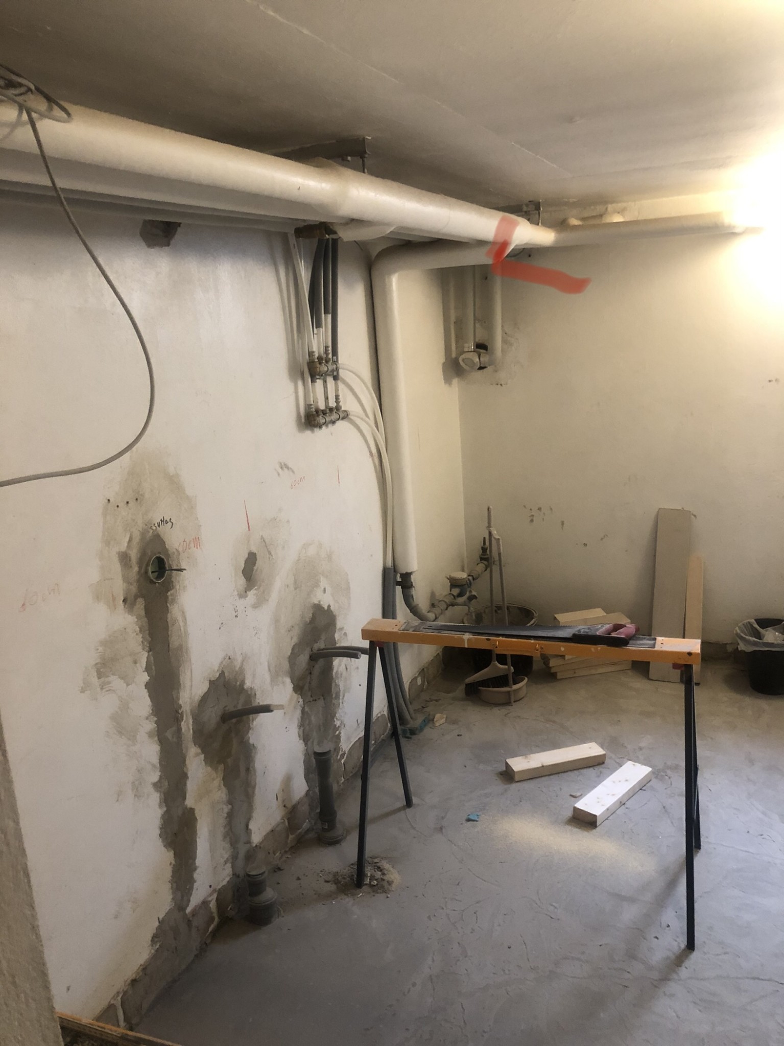

Jag ska förlänga en självdagsventilation då jag ska bygga in rören intill.
Kan jag använda mig av nedan för få det rätt?

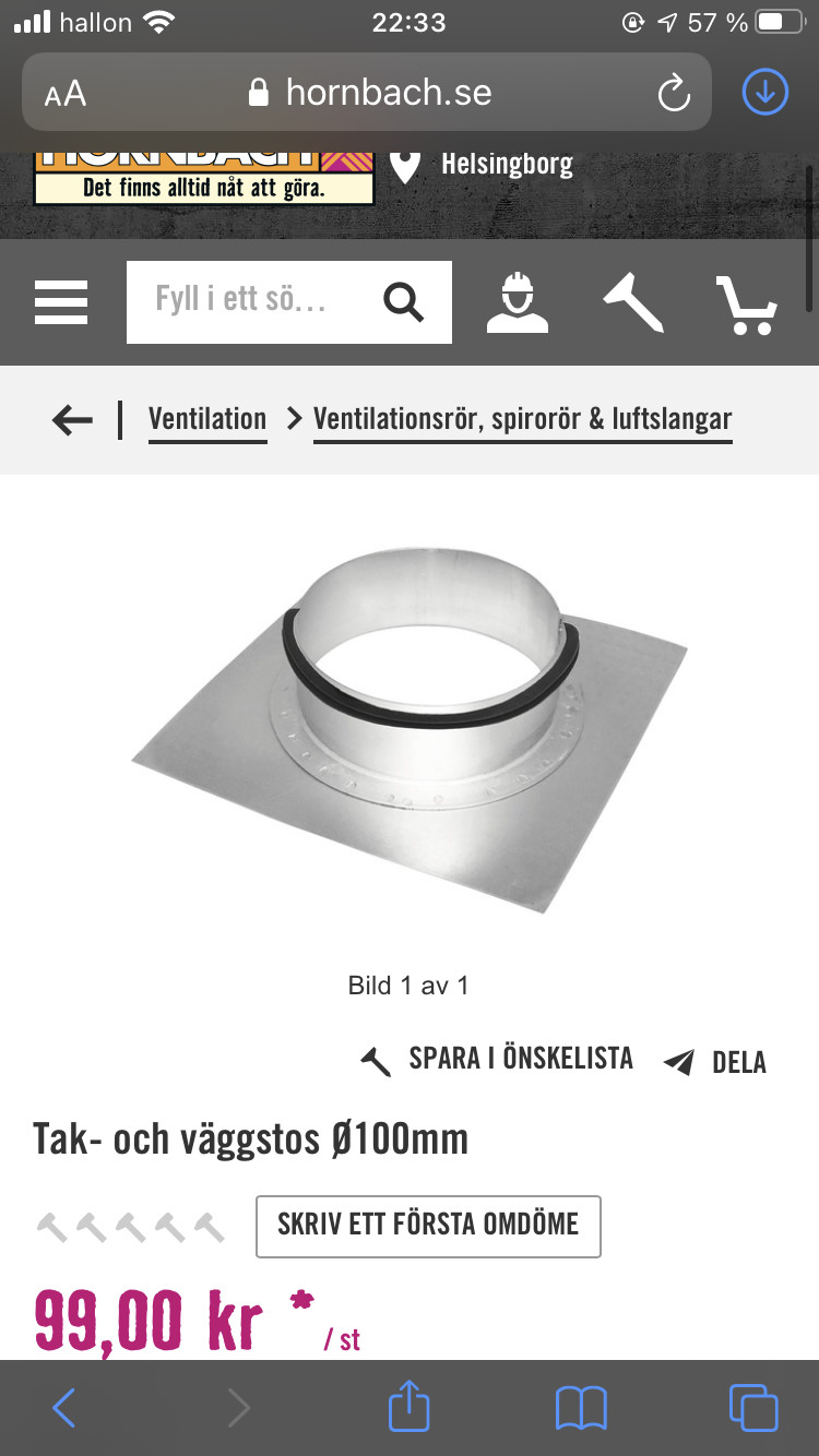

Ta bort donet och montera dit 100mm ventilstos.

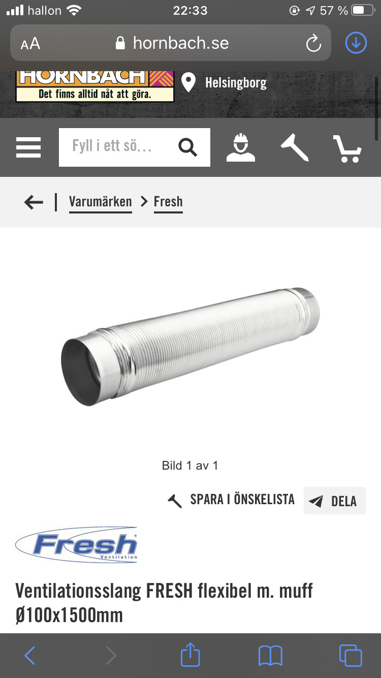

Koppa på flexventrör mot stos.

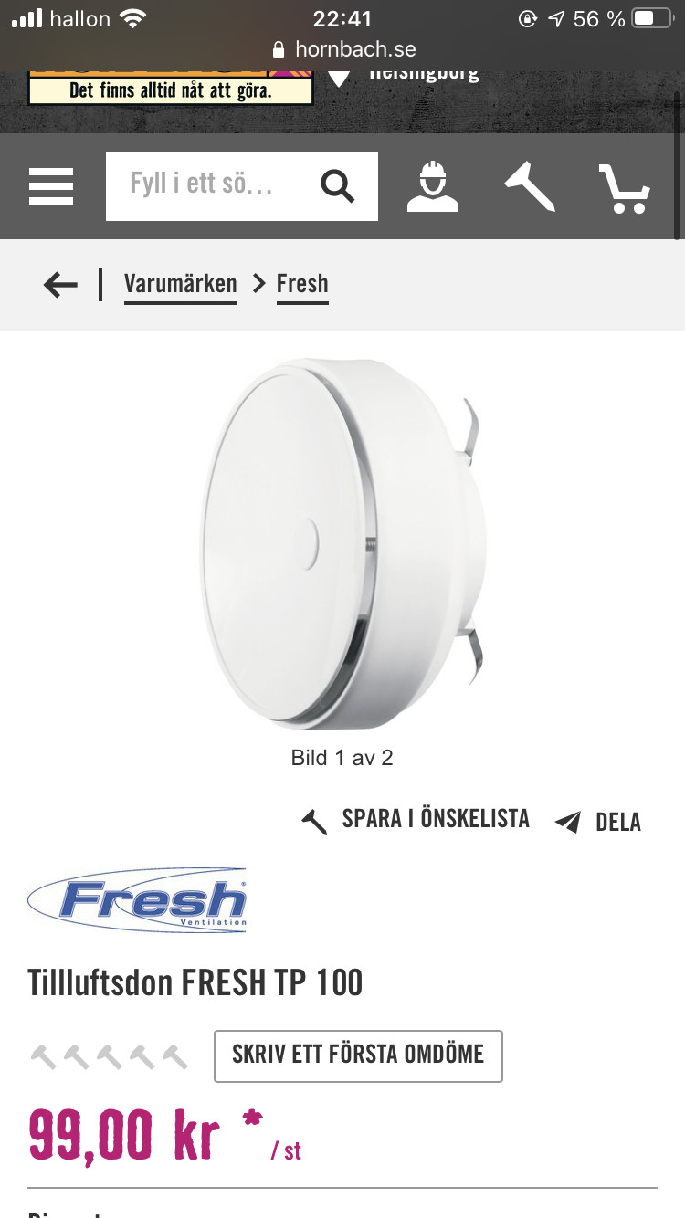

Koppas vidare nippel som jag sedan kan montera tilluftdon mot?

Du skriver självdragsventilation, och visar ett tilluftsdon.
Vad jag förstår så får man tilluften i självdragsventilation genom otäta fönster mm,
inte genom ett uppbyggt kanalsystem.
Hur är din ventilation uppbyggd egentligen på till- och frånluftssidan?

Huset byggt 1959. Det sitter tallriksventiler i fasaden på varjevåning, det är bara en kanal rätt ut. Den gamla skorsstenen har en luftkanal till varje våning som fungerar som frånluft, det sugs in luft där känner jag.
Oftast är det inte tillräckligt med gammalt självdrag tyvärr. Har du någon tilluft i yttervägg/fönster i sovrum eller bara frånluftskanal tex?
Enbart frånluft i toalett på ovanvån. Tänkte dock sätta in fönsterventiler för förbättra tilluft.
Men funkar lösningen ovan i mitt inlägg för källaren?
Det är ok med din lösning men du måste se över hela huset, du ska ha mekanisk frånluft i badrum/tvättstuga och köksfläkt
Ja, satt en PAX fläkt på toaletten på ovanvåning, köksfläkt finns, badrummet på bottenplan planerar jag även sätta PAX i frånluftkanalen så det kommer finnas PAX fläkt på varje frånluftkanal varje våningsplan.
