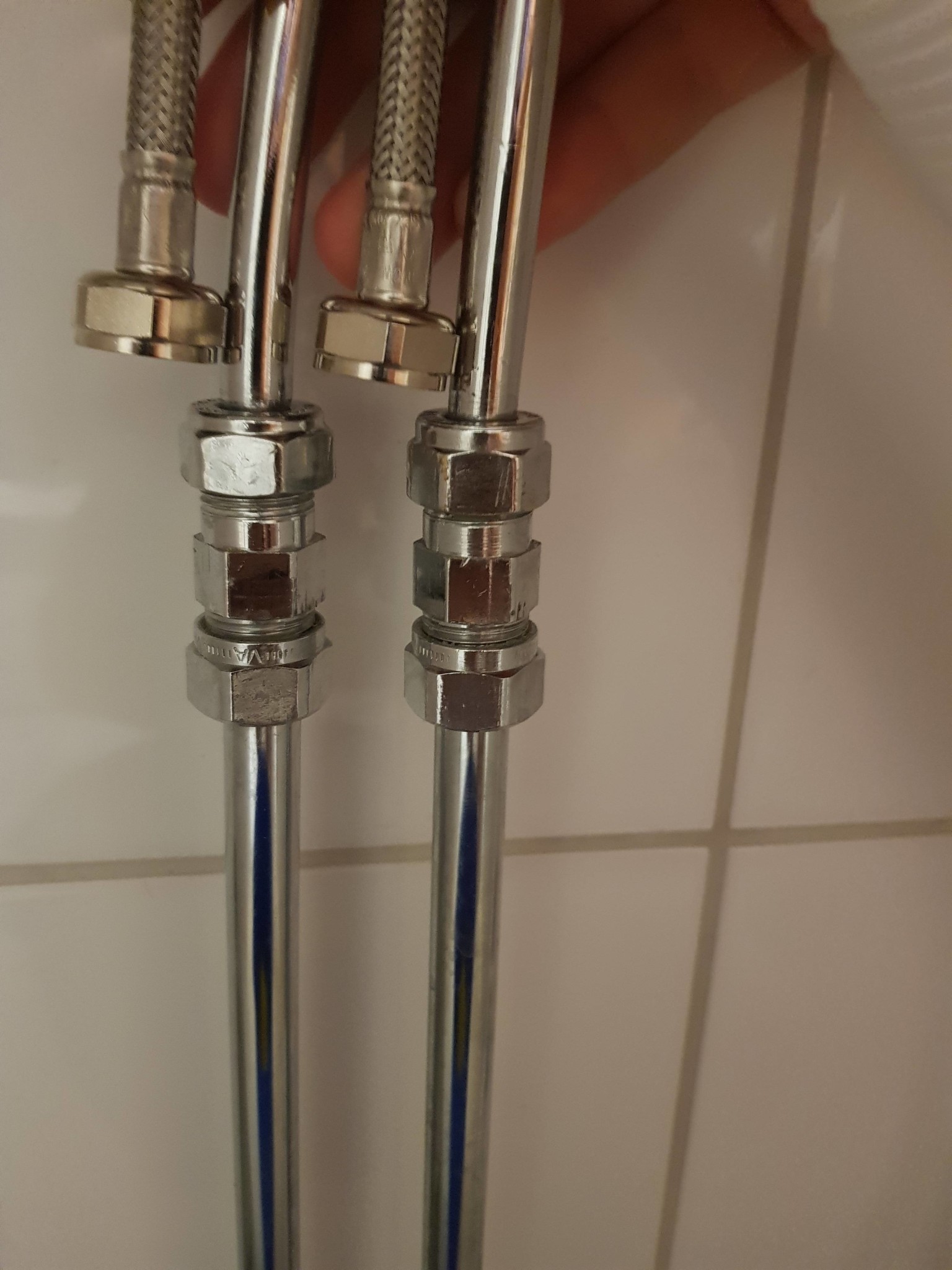

Håller på att installera kommod, handfat och ny blandare i badrummet.
Sista steget nu är att koppla på vattnet till blandaren.
Det saknas ca 1cm för att få ihop det.
Kan man sätta en extra ballofix precis efter mellankopplingen om ni tittar på bilden här nedan?
Eller finns det nån annan enkelt grej man kan koppla på för att förlänga 1-2cm istället för att behöva ringa rörmokare och förlänga röret?

Det sitter vattette "lången" med felaktiga muttrar dragna ovantill. (ej Vatette)
Frågan är ju om det är 12mm lången med RSK: 1947003 eller 12x10mm med RSK: 1947004 som sitter där. Omöjligt att veta utan att demontera.
Men eftersom det finns viss osäkerhet vilken dimension som sitter monterad skulle jag råda till följande:
Demontera dina befintliga kopplingar i dom undre muttrarna.
Köp två raka VA ballofixer 12mm med RSK 8546954. Kasta/spara mutter och klämringar som sitter på ballofixerna.
Montera dessa ballofixer i befintlig mutter på rören.
Ovan ballofixerna monterar du dubbelmuttrar 12mm RSK: 1946092
I dubbelmutterns ovankant drar du i raka 12x10 kopplingar, kasta mutter och klämring i båda ändarna.
Nu har du slätände G10 på kopplingarnas ovankant perfekt för slangarna om dom är 3/8" gängade (alltså G10).
Är det 15-gänga på blandarnas muttrar kompletterar du med RSK 8187017. Finns bla på Biltema (fast då med nr: 87-9823)!
