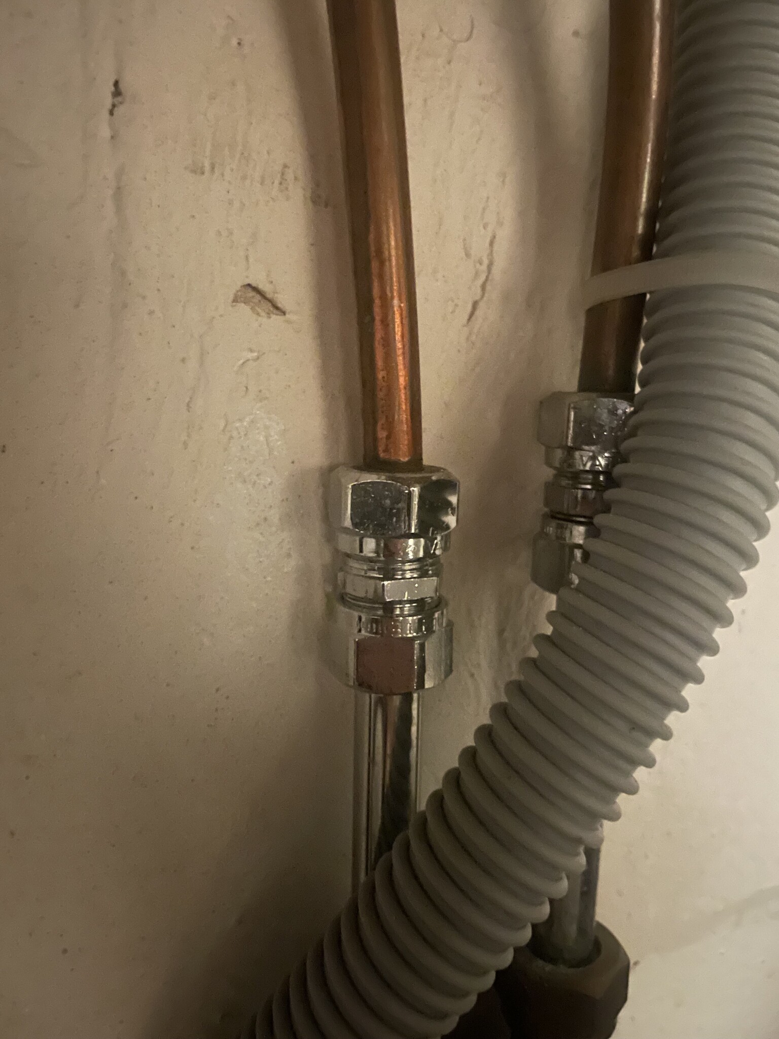

Är det här ballofixer eller inte?
Två kopparrör med metallkopplingar, potentiellt ballofix och ett grått korrugerat plastslang i bakgrunden.
Krilleman
Nej detta är INTE en variant av avstängningsventil, (ofta kallat ballofix).
Vill du byta ut denna raka koppling till avstängning så finns det variant som passar direkt, plug and play.
Är det det det du vill?

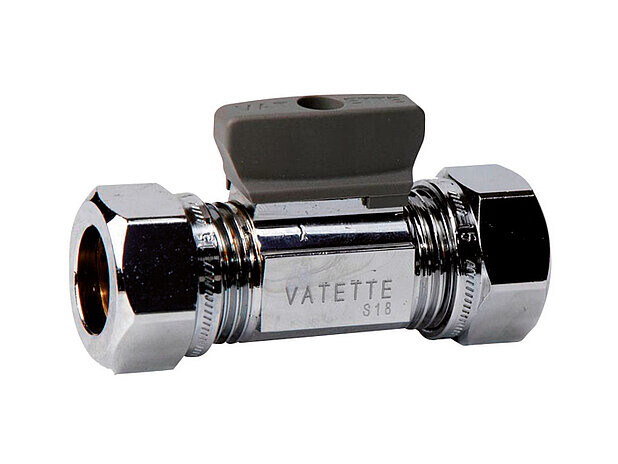

Jag tolkar det (rent ockulärt) att denna varianten skulle passa bra som ersättning:
https://www.vatette.se/produkter/ku...071040305/kulventil-rak-forkromad-dy12-x-dy10
Observera att denna kulventil är 18mm längre än din befintliga raka koppling.

Dett är helt enkelt vanliga skarvkopplingar.
Heter 1130 på fackspråk, om jag minns rätt.
[länk]
Behöver också 2st till gästtoalettens tvättställ.
Vad är vanligaste storleken, är det dy12xdy10?
Samma för kall och varmvatten?
Tack på förhand
Krilleman
Mät dina rör så det blir bra på första försöket!
