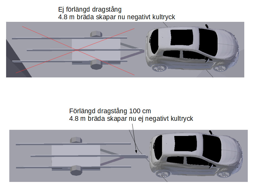

För att tillfälligt kunna kunna lasta längre brädor (4.8 m) på ett kort släp utan negativt kultryck, så funderar jag på att förlänga dragstången m.h.a. en balk (100 cm). Är det ok att göra så? Eller får man då max köra 30 km/h (som efterfordon), eller vad gäller?

Jag är rädd för att du då skulle behöva göra en ny registreringsbesiktning av släpet, där du sannolikt skulle ha problem pga att ramens typgodkännande då är brutet.
Om du bara ska lasta långa, men inte så tunga grejer så kanske ett alternativ skulle kunna vara väl fastgjord ballast i släpets framkant för att balansera överhänget?

Det är inte bara för att du förlänger det som det måste typas om, det räcker med minimala ingrepp i draget för satt du skall tvingas bevisa att den har rätt hållfasthet.
Bra tänkt! Men, som sagt blir det lite krångligt att hålla det lagligt.
Vad säger du om att ställa en träbock i framkant på släpet, så att du kan luta brädorna på den och sedan framåt och över bilen? Jämför med alla tokstollar med gallergrindssläp som låter brädorna sticka ut bakåt och sedan kör i diket på vägen hem pga inget kultryck. Om dom istället lutade brädorna framåt och över bilen skulle allt vara fridens.

Har man brädor framåt så blir det sannolikt ett stort vindfång vid högra hastigheter och då blir det också negativt kultryck. Dessutom blir tyngdpunkten för hög med en sådan lösning.MathiasS skrev:

Vindfånget och dess påverkan på kultrycket borde bli i stort sett detsamma oavsett vilket håll brädorna sticker upp åt. Likaså tyngdpunkten. Skillnaden är att med brädorna framåt så hjälper brädornas tyngd åt att höja kultrycket istället för att sänka det.
De efterfordon som får dras efter personbil får inte vara avsett för transport av gods förutom båttrailer, husvagn och tankvagn.W warpi skrev:

Ja, det är en spridd myt att man helt enkelt bara kan hänga på en LGF-skylt på släpet och köra 30 om det inte är besiktat eller uppfyller kraven. Riktigt så enkelt är det inte i verkligheten.
