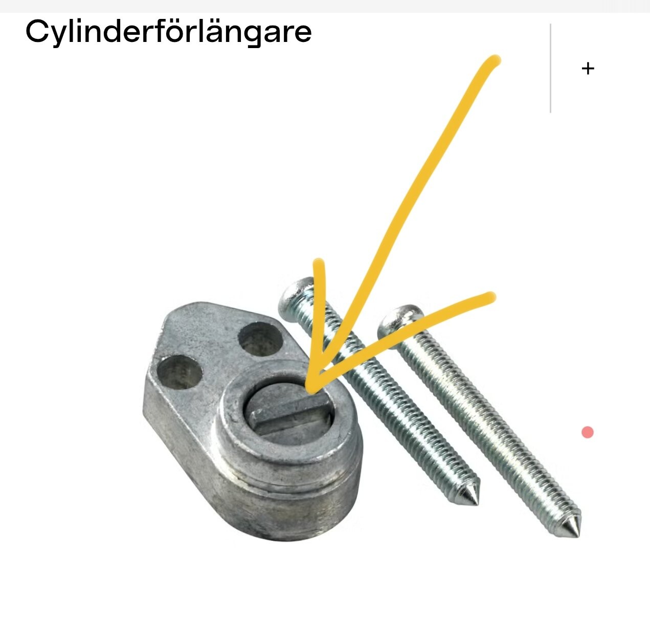

Nu minns jag inte exakt hur det såg ut, men jag noterade att en bricka gått sönder. Ser exakt ut som gulmarkerad pil.
Dock satt brickan "ensam" utan förlängare vad jag kunde se. Brickan är "axeln" mellan låscylinder och vredmekanismen för låskolven (ej polislåset, utan vanliga låset)
Nu händer det inget när jag låser upp låset, då brickan är trasig. Nyckeln snurrar.
Kan man köpa denna bricka bara eller måste man köpa en förlängningssats?
Fråga två, är denna bricka samma för alla cylinderlås? Jag är säker på att brickan satt där innan, men cylindern köpte jag själv för ett par år sedan.
  • En bild av en cylinderförlängare med en gul pil som pekar på en metallbricka, bredvid två långa skruvar.
Behöver mer information av vad du har för lås i dörren för att kunna svara.
Den bricka med gul pil är en del av en cylinderförlängare men du kanske menar en medbringare som sitter på låscylindern.
Jag förstår inte vad du menar.

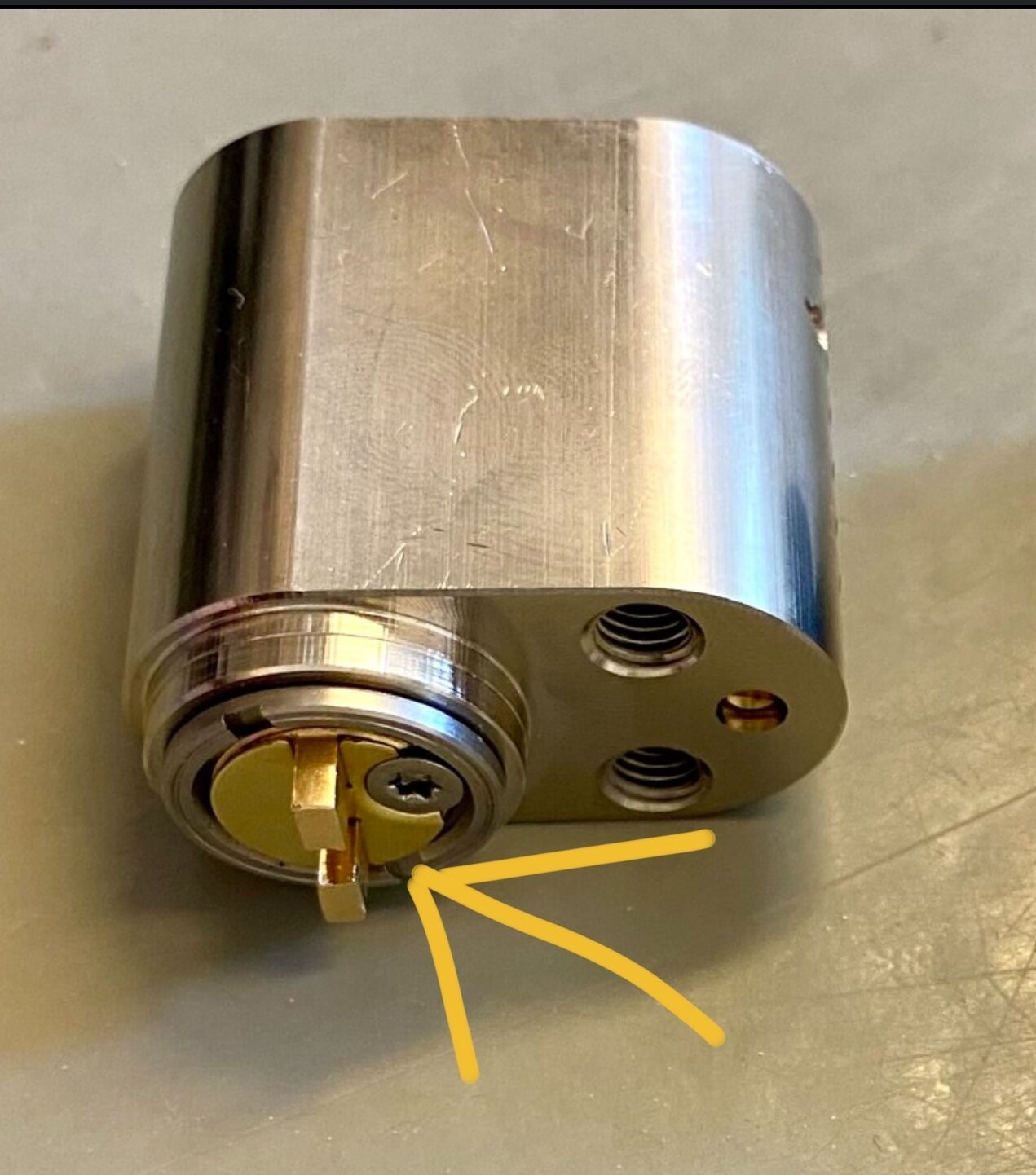

Jag googlade fram denna bild. Det är denna "bricka" jag söker (minns dock inte om min bricka var helt rund eller hade plats för skruv) De två piggarna gick sönder. Inget som följde med när jag köpte cylindern mig veterligen utan satt där innan. Delen ser väldigt gammal ut. Garaget är från 50-talet. På insidan av dörren kan man öppna med ett vred.
  • Metallcylinder med trasiga piggar, markerade med en gul pil. Möjligen en äldre del från ett garage från 50-talet.
Kan vara så att det trots allt sitter en förlängare, och att denna är trasig, men jag tror inte det. Ska kolla igen imorgon.
Det i den senaste bilden är en medbringare dessa skiljer för olika låscylindrar.
Ta med låscylindern till din lokala låssmed så fixar han så det blir rätt.

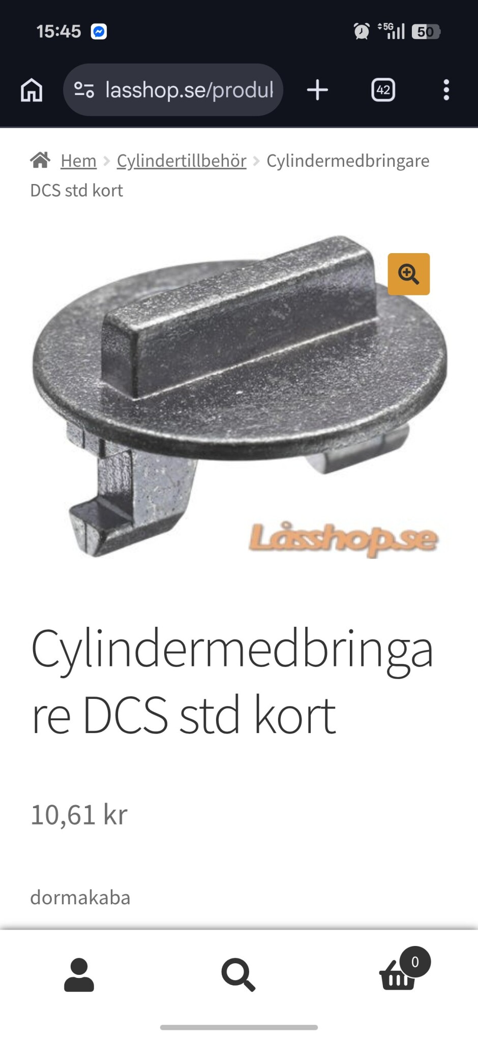

Perfekt, äntligen hittade jag vad jag sökte. Bättre fixa själv billigt än gå till dyr hantverkare, det är min melodi genom livet. Och oftast gör jag betydligt bättre själv. Syftet med forumet är ju mest för GDS fixare :)
  • Cylindermedbringare DCS std kort från Lasshop.se, används för att fästa och säkra cylindrar. Produktbild mot vit bakgrund. Pris: 10,61 kr.

De flesta låssmeder tar knappt betalt för att byta medbringare.
En del tar bara 20-50kr för att fixa det inklusive medbringaren eller inte betalt alls men sedan finns det alltid de som väljer att ta mer betalt.
Om du har en ASSA låscylinder 500 eller 700-serien så passar den medbringaren även om det står att den är för Dorma DCS.
