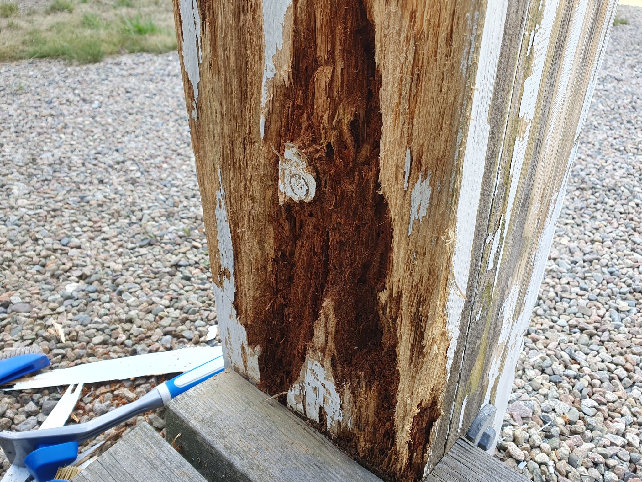

Vi har en icke bärande stolpe utomhus som av oklar anledning har börjat att ruttna, inklusive att steklar flyttar in och gnager.
För att tills vidare slippa plocka ner hela räcket och byta stolpen så tänker vi att det borde gå att skrapa-grunda-spackla-måla för att bromsa vidare nedbrytning. Någon som har tips på vad vi borde göra?
Uan att veta hur det ser ut - kanske klä in den med trä runtom?

Det kan vara enklare att fälla in nytt trä och då inte kladda med spackel och annat som stänger in fukt utan se till att fukt som kommer in också kommer ut.
Väderskadad och rutten trästolpe med avflagnad färg; träets konsistens liknar tonfisk enligt inlägg. Verktyg syns på marken bredvid.
Vi tänker spackla över skiten, slipa och måla och hoppas att det ser OK ut i 10 år.
Stolpen är bortom räddning, konsistensen är ungefär som tonfisk på burk.
Är stolpen svår att byta?
Från bilden ser det ut som den är "beyond repair".

Man ser runda hål. Troligen efter skadedjur, kanske hästmyra. Jag anser också att det är alldeles för långt gånget för att ta genvägar. Är det skadedjur kanske de har ätit sig vidare utan att du kan se det än.

Det finns också anledning att tro att det är felbyggt från början, dvs. byter jag bara ut stolpen så kommer problemet tillbaka.

Som den stolpen ser ut tror jag du kan glömma att den håller i tio år till. Vill du förlänga livet på den en aning så mätta den med linolja. Pensla på rikligt varje dag i någon vecka. Sedan kan du göra den lite snyggare genom att måla. Men jag skulle skippa spackel. Det riskerar att förkorta livet på stolpen.
Med detta sagt. Hur lång är den och vad mer finns fäst i den. Av bilden att döma är det inget jättejobb att byta den.

Ibland får man bita i det surapplet när man har hus, det ingår i underhållet. Och en stolpe som inte är bärande är väl ett par timmars jobb att byta inklusive målning etc.

Du kan ju också spackla över och sedan klä in stolpen med glasfiber och epoxi. Då håller det formen även om träet ruttnar ordentligt. Ser du det som ett kul experiment är det ju bara att köra på. Men vänta dig inte att den ser snygg ut i tio år.

Om det gör någon gladare så har vi nu upptäckt mer röta i en stolpe av samma typ men som inte sitter på ett förlåtande ställe och som inte var tänkt att rivas om några år. Så nu ska vi ta hit ett proffs som får titta på hela konstruktionen. Nåt vajsing är det eftersom det är byggt 2011.
Det vanliga verkar vara felaktig färg. Det ser jättebra ut tills vatten tar sig, sen tar det lite ytterligare tid tills färgen ramlar bort och trät är ruttet bakom.
