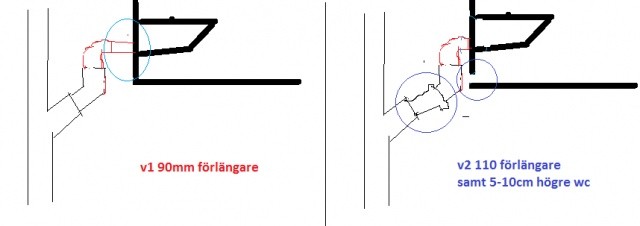

Hej jag håller på och installerar inbyggnads toalett. Har fått lite problem med avloppet.
har 2 alternativ:
alt.2 höja nichen samt toaletten med 5-8cm för att få avloppet stämma men då stämmer inte 1m markering på ställning men hur viktigt är det?
alt. 1 förlänga utloppet från wc:n med 10-15 cm 90mm rör (fram till 90' böjen 90mm/110mm) och då är frågan om det är ok för jag fick för mig att 90mm rör är inte godkänt och att det kan bli stopp i avloppet.
Vad tror ni är det ok med alt 1?
