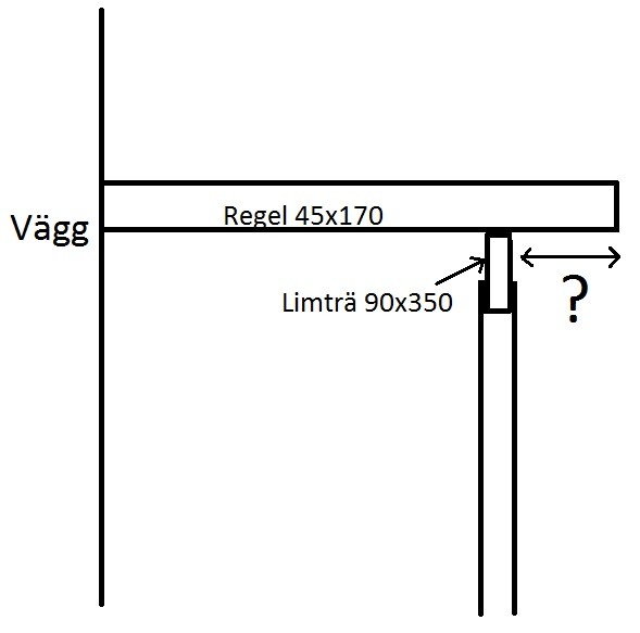

Funderar på att förlänga altanen när vi väl skall byta räcke och trall.
Idag ligger trallen på golvreglar som är ungefär 2,5 meter ut från väggen. Golvreglarna ligger i sin tur på en limträbalk på stolpar och med balksko i väggen.
Hur långt ut från limträbalken skulle jag kunna förlänga golvreglarna vid en renovering utan att det skulle bli gungigt eller ostablit? Idag ligger golvreglarna utan överhäng alls över limträbalken.
60 cm är lugnt.
