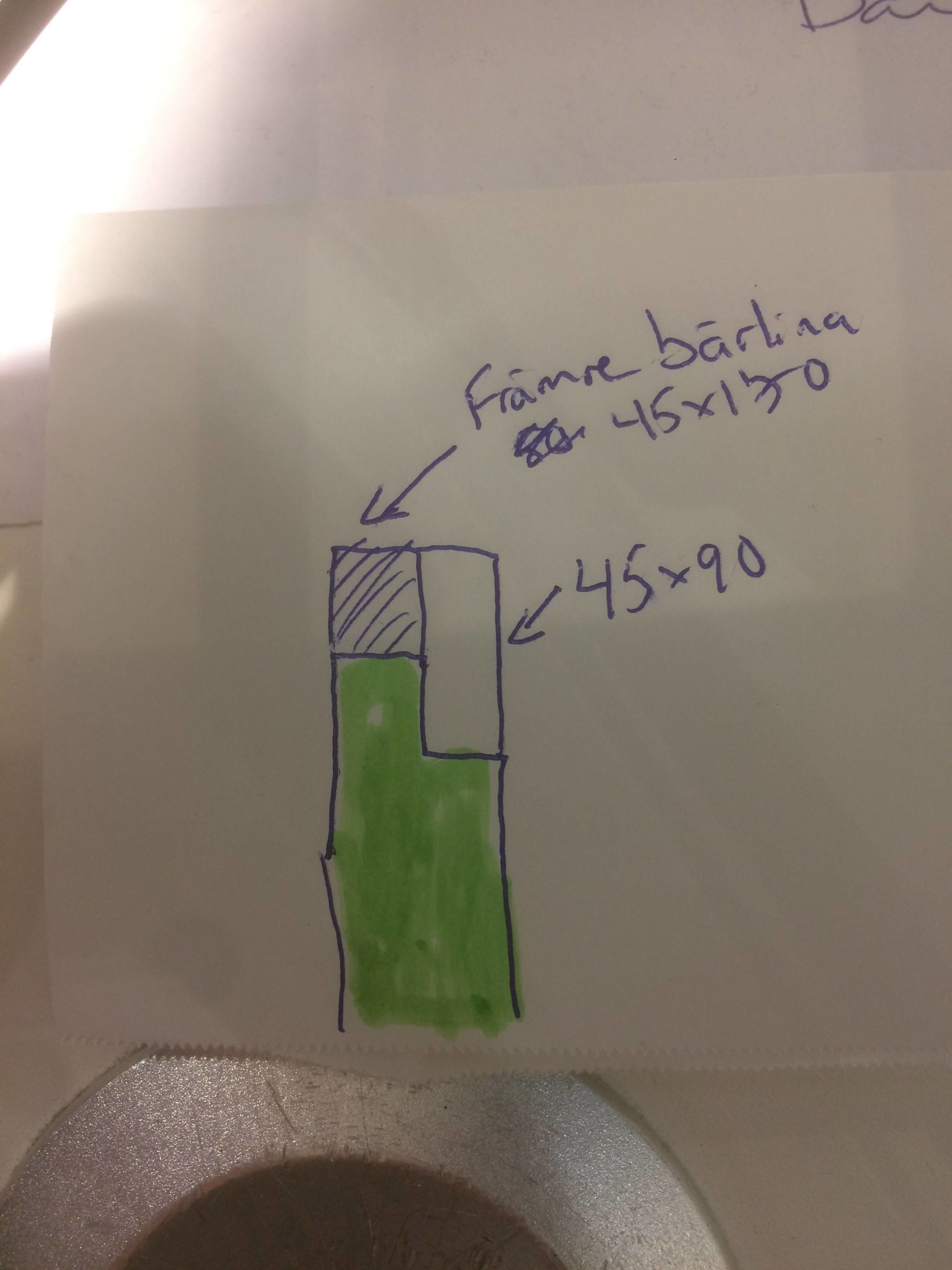

Hade detta varit en bra lösning? Då hade jag iallafall fått upp den 17 cm. Ursprunglig stolpe i grönt

Så kan du givetvis göra.
Så bra. Och du tror inte det blir en svag konstruktion? Då har jag det som ett bra alternativ.

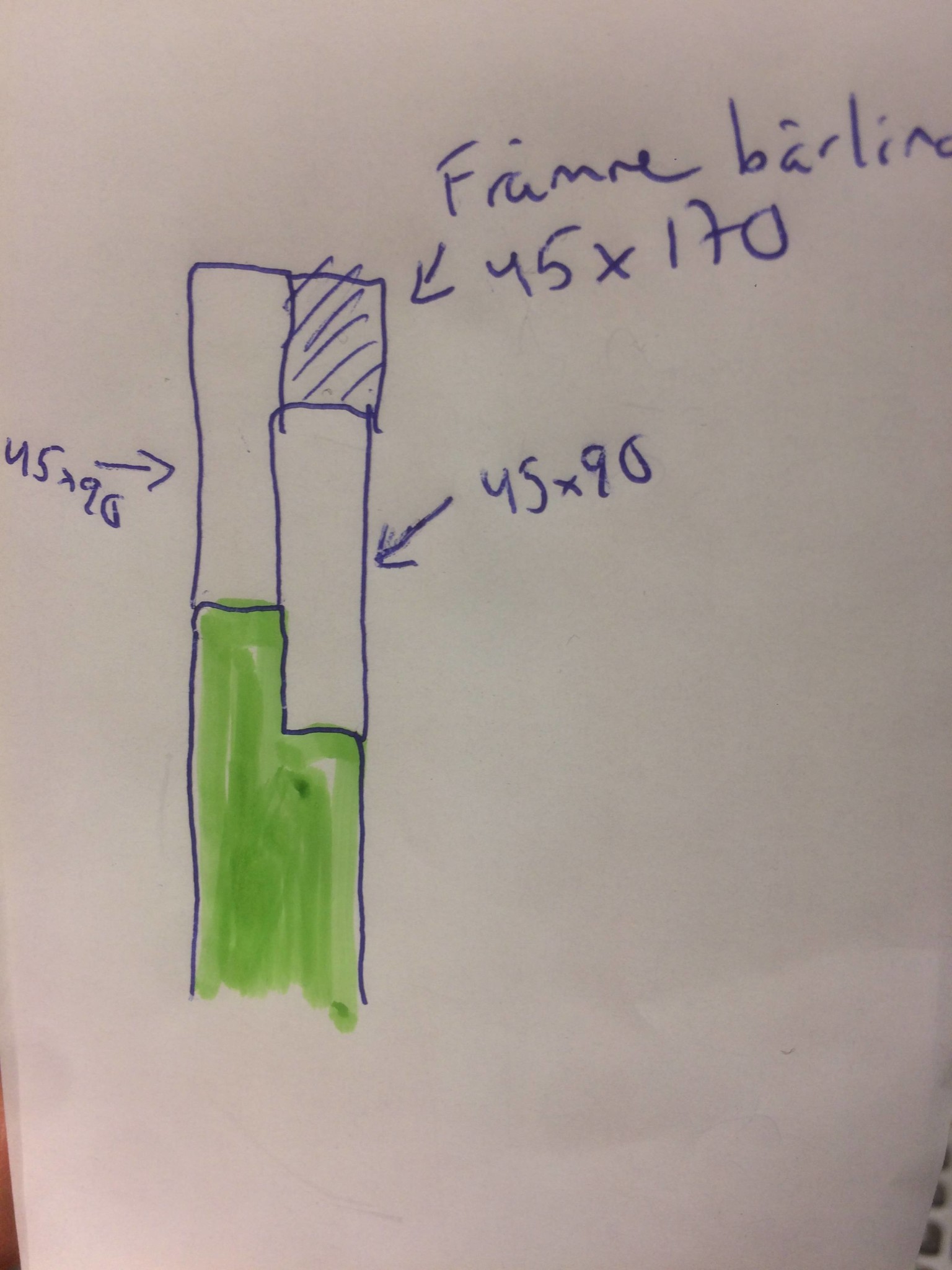

Sen mitt andra förslag är som denna bilden, fördelen med det alternativet är att jag kan bygga på så mycket som jag vill. Vad tror du om det?

Jag tror mer på alternativ 1. Du bör rita skalenligt när du gör den här typen av skisser. Annars lurar man sig.
Jag måste erkänna att jag missförstått dina skisser. 45x90 är alltså stående reglar?
Ja precis
Rättelse. Stolparna som sitter är säkert 95x95 och de stående på ritningen är tänkt att vara 45x95

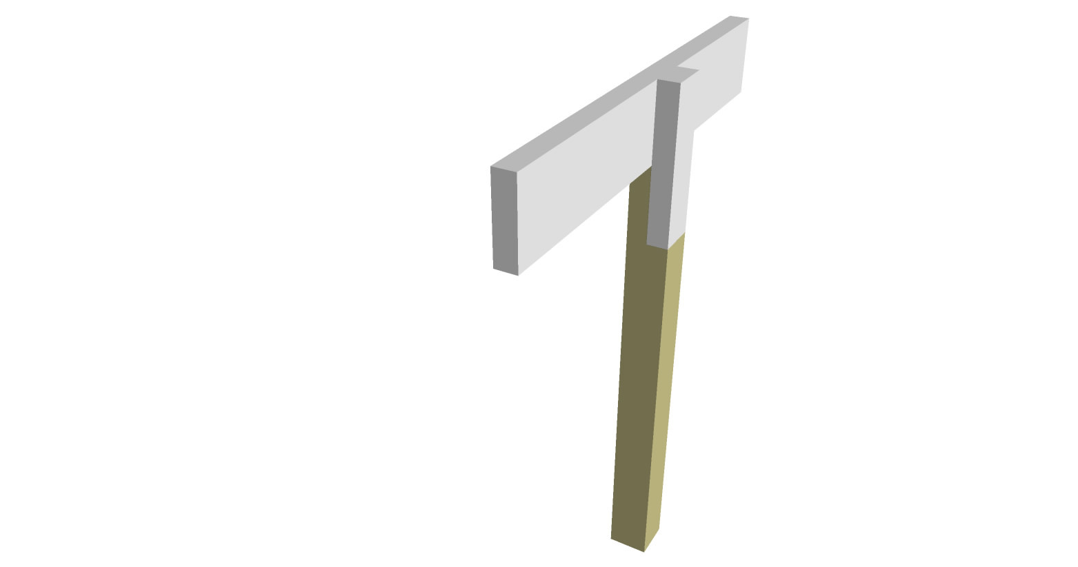

Det tror jag också men jag undviker att rätta när det inte är nödvändigt. Bifogade, skalenliga, skiss visar hur du kan göra.

Tack för skissen. Precis som mitt förslag 1 fast mycket finare ritning. Ser bra ut
Tycker du jag skall limma också? Vilken typ av lim av lim i sådana fall brukar man använda? Uppskattar dina svar. Tack

Alternativt, starkare och typ snyggare tycker jag;
Fodra in stolparna med 95mm/145mm brädor, innanför fodret gör du skarven som aldrig kommer att synas.
Grövre stolpar är alltid snyggare, det får du på köpet med den här lösningen ;-)
Workingclasshero och 1 till
Det är den osynliga lösningen som jag tänkte på. Det blir starkt och snyggt om du limmar, men innebär en del jobb och kostnader.
