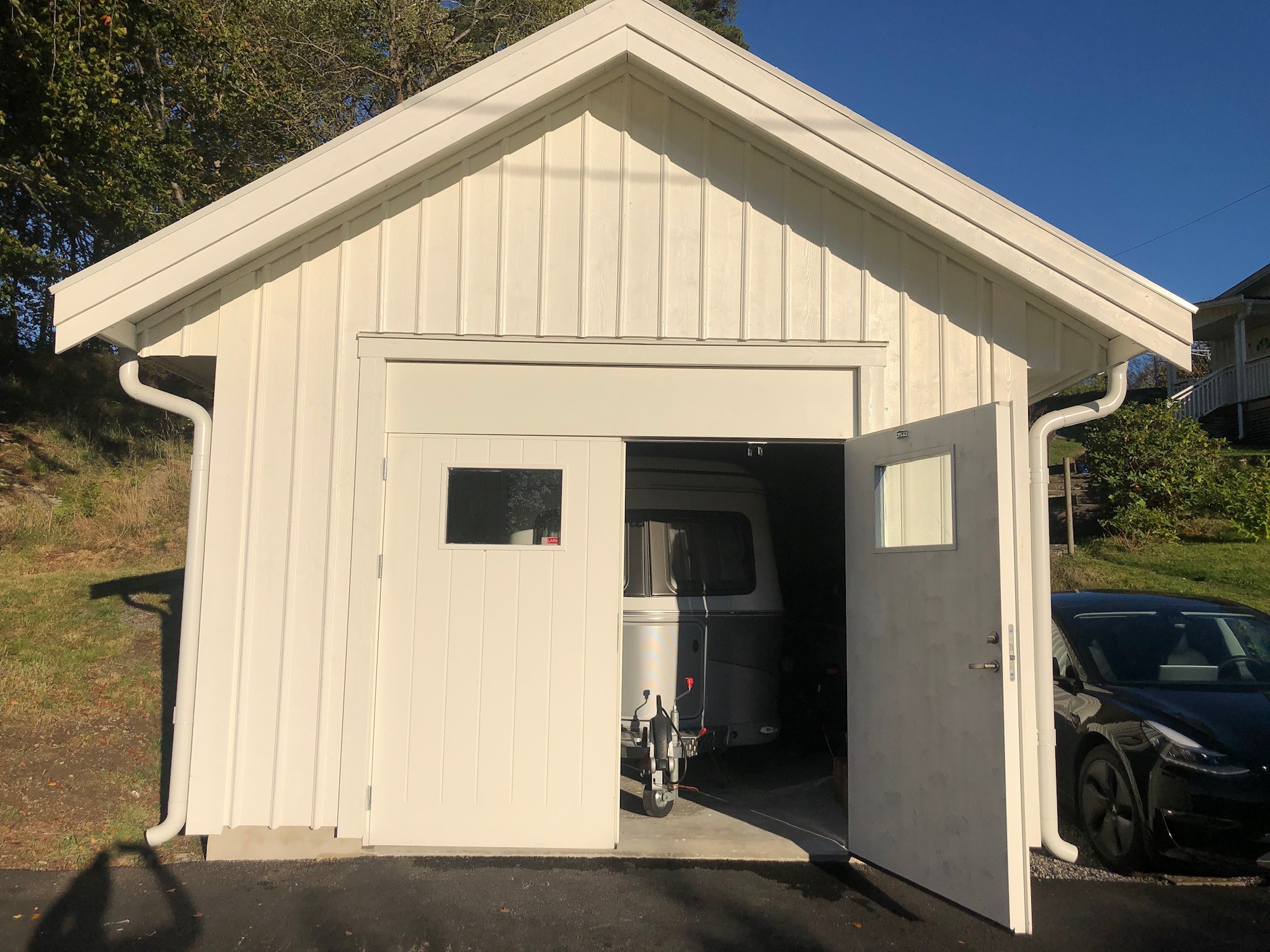

Vill gärna vinterförvara husvagnen i garaget men porten (slagport) är 25cm förlåg.
Funderar på att såga upp en lucka över slagporten som öppnas utåt/uppåt.
Nån som gjort nått liknande eller har några tankar/tips om detta?
Behöver såklart kapa karmen och sätta karmöverstycket i luckan.
Alternativet är ju såklart att sätta in en högre port men det blir ju betydligt dyrare.

Får väl visa resultatet, blev helt ok.
Luckan blev lite tung så man får vara två för att lyfta upp den. Byggd av 45x120 reglar, isolering och plywood skivor.
Karmens överstycke sitter i luckans nederkant.
Nu står husvagnen bra där inne till i vår.
