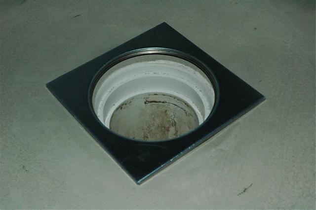

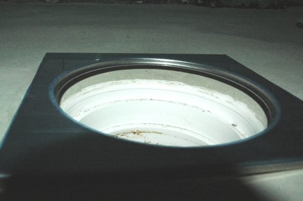

Vad tror Ni? Ska jag klämma ner en förhöjningsring i hålet och spackla om golvet just runt golvbrunnen?

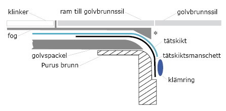

Spacklet är fint format, så om nu tätskiktsmanchetten går bra att böja ner hela vägen, så kommer det att bli ett ganska kraftigt lager med fog ovanpå runt kanten, ca 18 mm upp till silen (*). Är det ok?
Hur flexibel är manschetten? Tror Ni att jag kan trycka ner den hela vägen? (Kiilto Keragreen)
Snart slipper vi kissa hos grannen... Efter 2,5 månad är det äntligen dags att lägga klinkers. :)

Jag röstar för förhöjningsring. Spacklet ska vara i nivå med flänsen, inte bygga upp över som en bulle. Sätt i en ring och spackla så att det blir rätt.

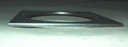

Hur gör man med förhöjningsring när man ska ha 15 mm flytspackel (golvvärme), och förhöjningsringen bara är 12 eller 13 mm (Jafo/Purus)?
Kan man låta monteringsplattan sticka upp 2-3 mm över golvspånet?
Så kan man göra. Eller så accepterar man att det bara är 13 mm precis vid flänsen, det blir ju 15 mm oerhört fort när man kommer ifrån brunnen.
