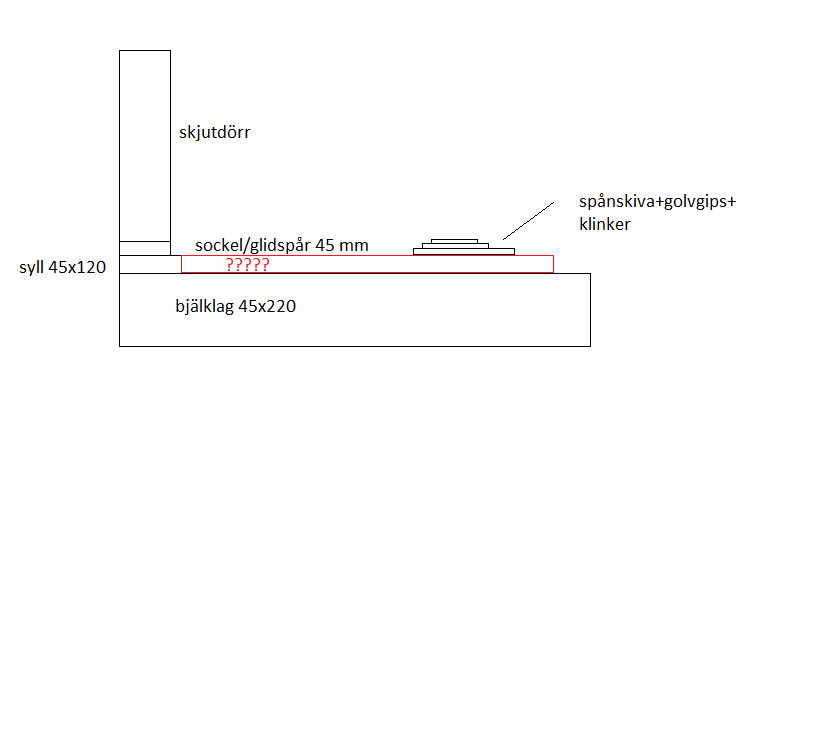

Jag vill få mitt golv i samma nivå som tröskeln på skjutdörren. Nu kommer bjälklaget ligga 45+45 under övre nivå av sockel/glidspår för skjutdörren. Kan man lägga på en regel 45x45 ovanpå golvbjälkarna för att sedan limma golvspån och golvgips för att komma upp i höjd för klinker?
Om så, hur fäster jag 45x45 regeln? skruvar, spikar, limmar eller en kombination?
Eller kan jag lägga 45x70 tvärs golvbjälkarna på cc 60, eller blir det nedböjnig i dom då?
Limmar och skruvar man spånskivan eller bara limmar? Om man bara limmar, skruvar man temporärt för att tvinga ihop ytorna?
Limmar man golvgipset på spånskivan?
Många frågor snurrar :)
Det blir en bra lösning att skruva på golvreglarna. Golvspån ska du skruvlimma.
Golvgips har jag ingen erfarenhet av men att limma torde vara smidigast.
