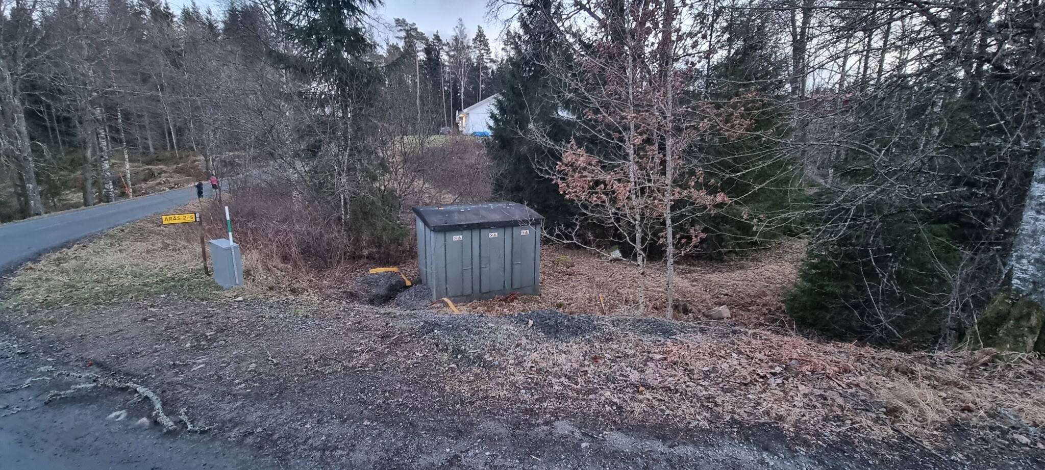

Funderar på att stycka av halva tomten och sälja den men helst med ett förhandsbesked då det ökar värdet. Såg dock att kommunen tog 18k för detta. Nu är det så att förra ägaren låtit vattenfall sätta ett litet elhus nära vägen på den bit mark jag tänkt stycka av. Hur kan detta påverka ett eventuellt förhandsbesked och behöver jag prata med vattenfall först? Bifogar bilder på marken.
Landsväg, elskåp, bar lövskog, skymning, vandrande person i fjärran, höst- eller vinterväder, grusvägskant, ingen snö.

Det borde finnas någon form av servitut / ledningsrätt eller likande för vattenfalls grejer. De kommer i sånna fall belasta den nya tänkte avstyckningen. Men det behöver du normalt sett inte tänka på i det första skedet när du ska söka förhandsbesked skulle jag säga.
